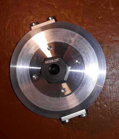

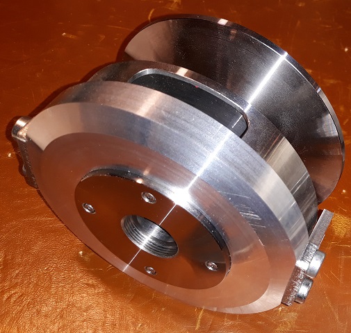

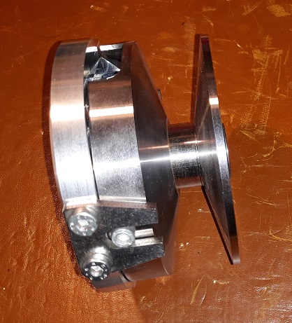

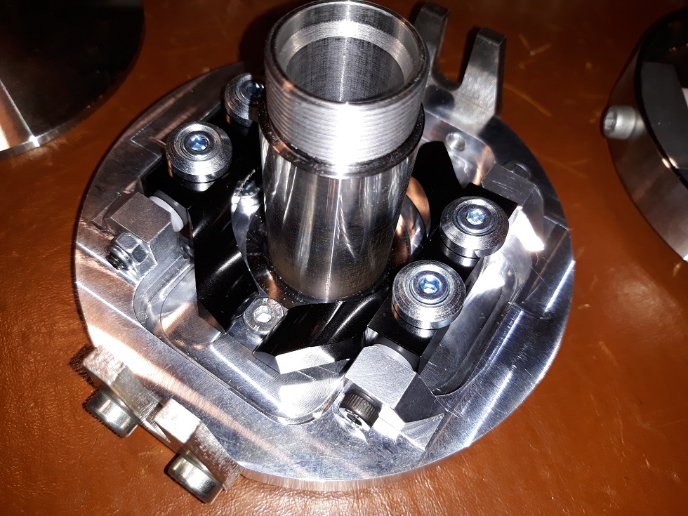

Hello, petite présentation du très beau vario de chez MD. C'est un type Bidalot acier plage 100 mais ce n'est pas une simple copie (ce qui serait déjà pas mal). Des modif subtiles ont été apportées, mais, n'étant pas suffisamment compétent pour préciser ces points très technique je ne dirai rien à ce niveau dans cette présentation.
Réception, déballage et là c'est le festival des sens : c'est beau, ça brille, c'est doux et tranchant à la fois, ça coulisse bien, ça s'emboite parfaitement, ça tourne droit, et même les bruits sont beaux.

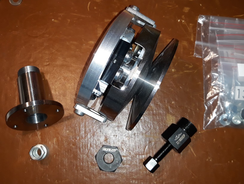

Mon vario a été complété par des masselottes JDR Mir35 taillées masse et un jeu complet de contrepoids Bidalot. Les masselottes sont vendues avec des axes de 70 alors que pour ce vario il faut des 65. J'aurais pu les recouper mais j'ai pris des 65 en plus car parfois ces axes cassent, ainsi, j'en aurai d'avance.
Pour le vilo de 20 il faut prévoir l'écrou spécifique Bidalot vendu chez Vsx.
Pour parer à toute éventualité j'ai aussi pris le canon pour vilo de 16. Dans cette configuration c'est l'écrou MBK stock qui fait le taf.
Prévoir aussi un arrache spécifique de 22 (vsx).
Poids du vario complet avec les masselottes, les contrepoids et l'écrou (pour vilo de 20) : 1145 gr / variotop 115x20+écrou 942 gr.

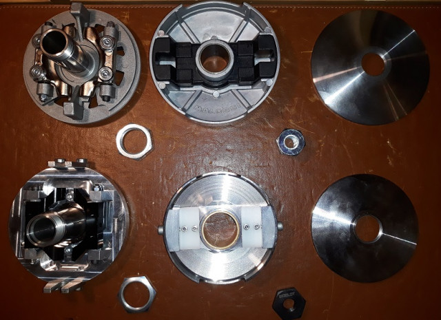

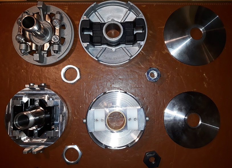

Le vario MD est un peu plus lourd que le Variotop mais plusieurs choses à dire.
Quand on tient les deux en main, il est clair que la qualité supérieure du vario MD ne fait aucun doute. Le Malo coince de partout, c'est raide ça force... Le MD en comparaison est super fluide. Les matériaux sont de meilleure qualité. Et c'est du taillé vs moulé...
Concernant le poids, MD doit tester prochainement des joues en alu traité qu'il proposera en option allègement pour ce vario si les tests sont concluants. Ceci dit, ne pas oublier que sur les grosses config, un vario plus lourd et plus solide est certainement préférable.

ben tu lui en a pris un au final !!??
il est magnifique ce vario ! on peut déjà voir qu'il a renforcé les passages d'axes de masselottes pas rapport à du Bidalot et qu'il y a une bague bronze au lieu du téflon dans la joue mobile
bon ben voilà un vrai vario pour le G2 mvt !
Re: Variateur MD type Bidalot acier plage 100
Ma commande avait bien été validée oui :D J'ai pas été pris pour un mytho ça fait plaisir. Mais ça doit pas être tjrs facile pour MD avec tous les mobeurs...
Merci pour les précisions techniques.
J'ai mon vario pour le mvt (c'est G3 pas G2 :wink: ) mais je ferai aussi des tests avec le Malo quand même et idem sur le Parma. Et ça dépendra aussi du ressort moteur pour une grande plage ou pas etc etc... Mais bon là jsuis équipé c'est cool :D
Messages : 4697
Belle pièce c'est clair :D
C'est clair que c'est beauuuu! :icon_thumright:
belle bete : tout acier !
une valeur sur en terme d'endurance :wink:
Beau bestiau! La robustesse a l'air d'être le critère!
