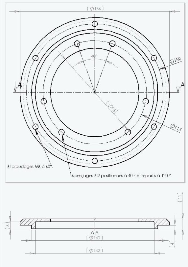

colimeca a écrit : 23 avr. 2021, 09:07 si quelqu'un à un plan pour faire le porte couronne , je suis usineur je suis preneur je lui en réalise un pour l'échange de bon procédés
Salut Colimeca,
J'ai sauvegardé ces plans il y a quelque temps mais je ne sais plus ou je les ai trouvé ^^
