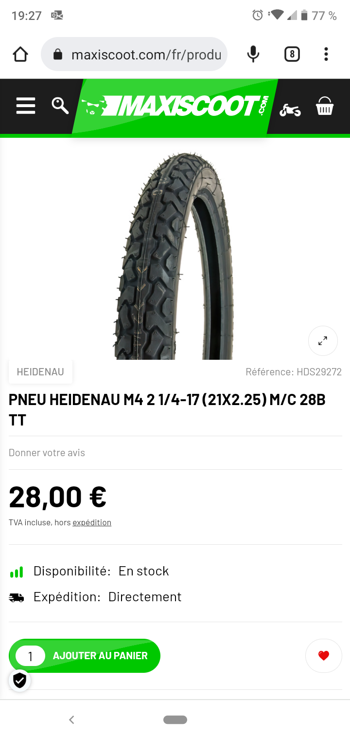

Peu être le Heidenau M4

Niveau technique, je pense qu'il répond au cahier des charges, merci du conseil TobecMania
Mais niveau look, je voudrais quelque chose qui fasse un peu plus cross, de toute façon je suis chiant...
Style comme ça, avec une bande de roulement au centre, mais des gros crampons quand même
