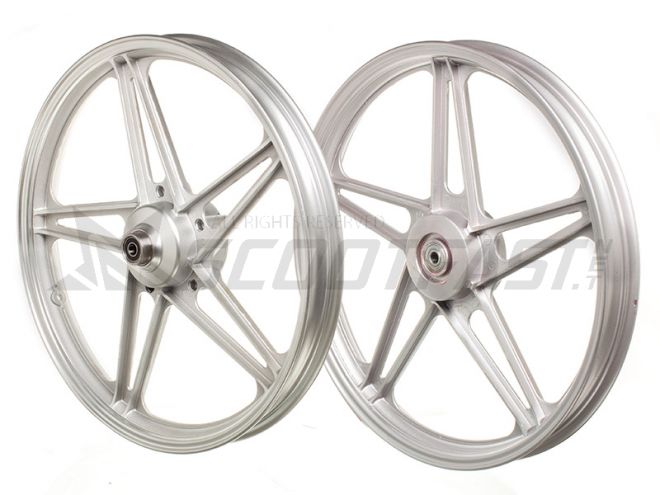

Hello, quelqu’un a des infos sur la compatibilité en tubeless des jantes « bernardi » monobloc en alu montée sur les dernières vogues ?
Re: Pneu Tubetype en Tubeless
Salut, ça doit pouvoir se monter, il te faudra certainement des valves à visser en diamètre 8.5mm (comme les Grimeca).
