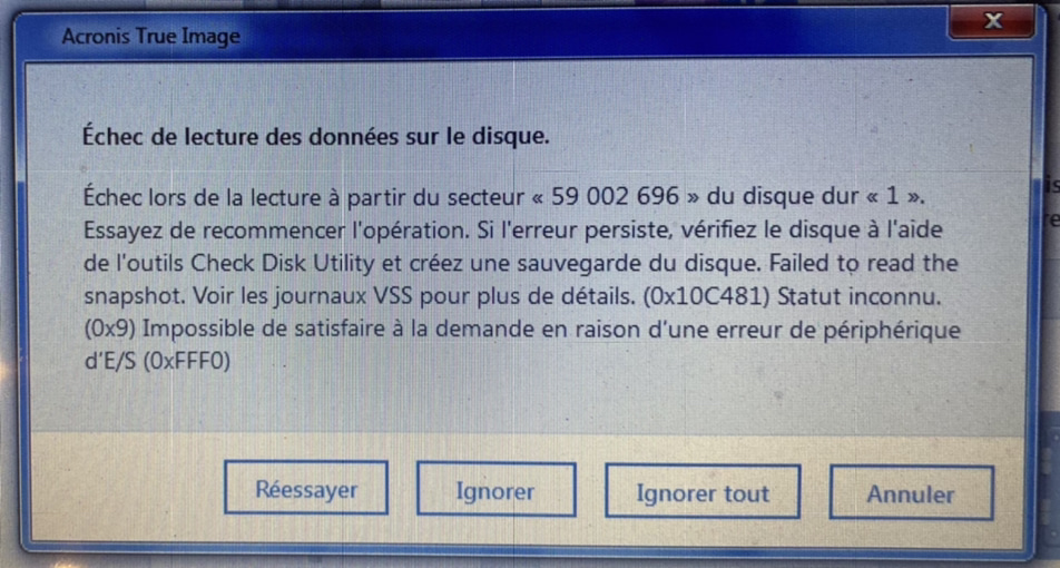

j’ai refait un essai avec acronis et j’ai eu ce message:
sachant que j’ai déjà tenté un chkdsk c:/f/r
que d’ailleurs je ne peut pas lancer depuis l’invite de commande, mais seulement en redémarrant le pc, du coup pas
sûr qu’il répare les secteurs endommagés.
je retente avec Macruim, mais je pense obtenir le même résultat… 😡

tu passes avec acronis true image standard, pas la version pour Crucial? Et tu cliques sur "cloner"?
Bizarre, on dirait un disque défectueux

après un passage de Disk drill, Acronis m’affiche pour la première fois un temps estimé de clonage… je croise les
doigts, serré les fesses allume un cierge, etc 🤨

Disk drill m’a bel et bien trouvé des secteurs défectueux sur mon hdd.
c’est pas forcément étonnant, le disque a quand même 8 ans!
Messages : 13522
Re: clonage SSD
ah oui sur l'ancien disque ! c'est ce que j'aurais dit, problème sur le disque de base
