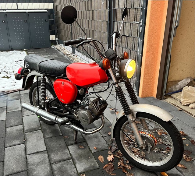

Simson 50

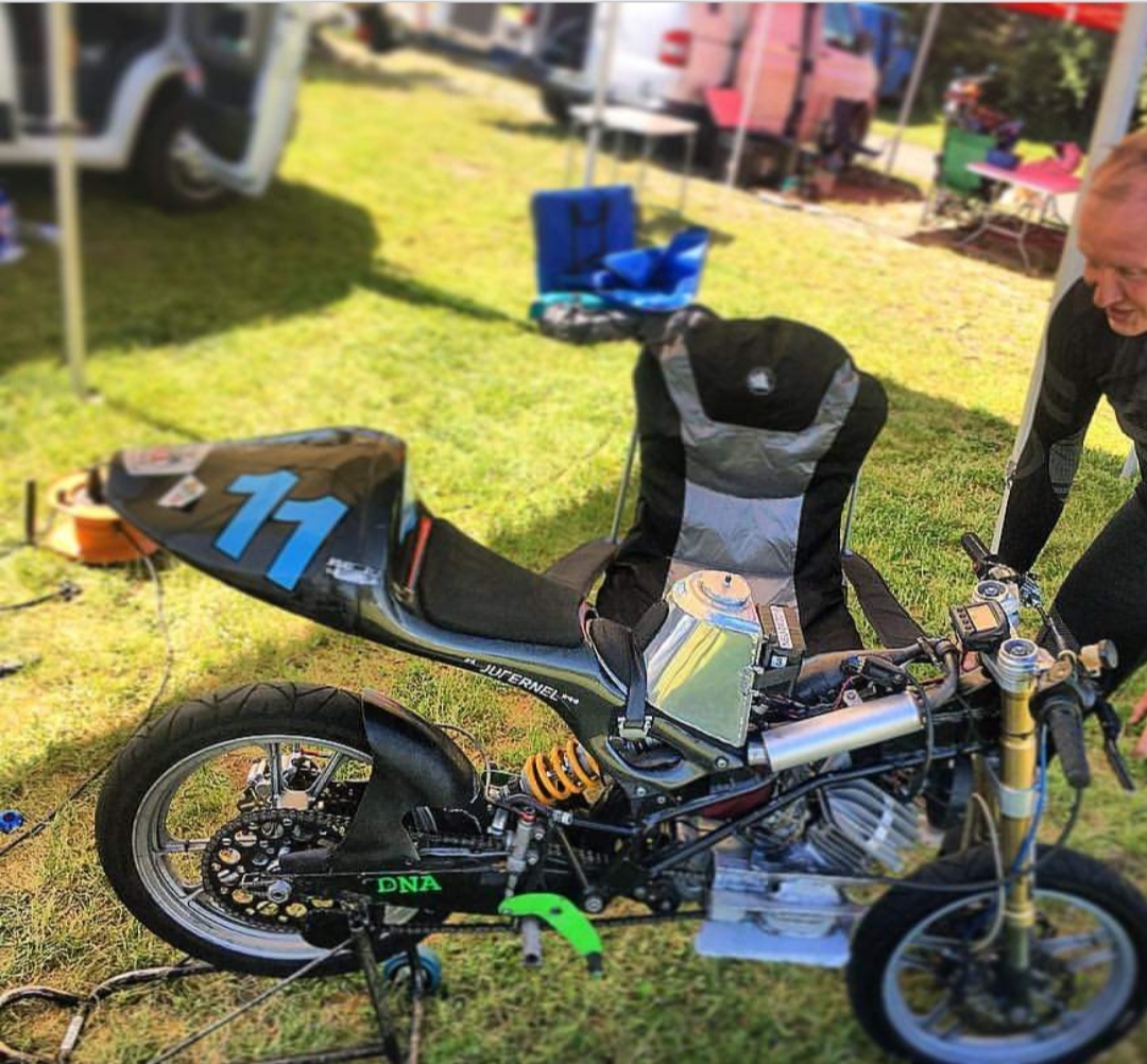

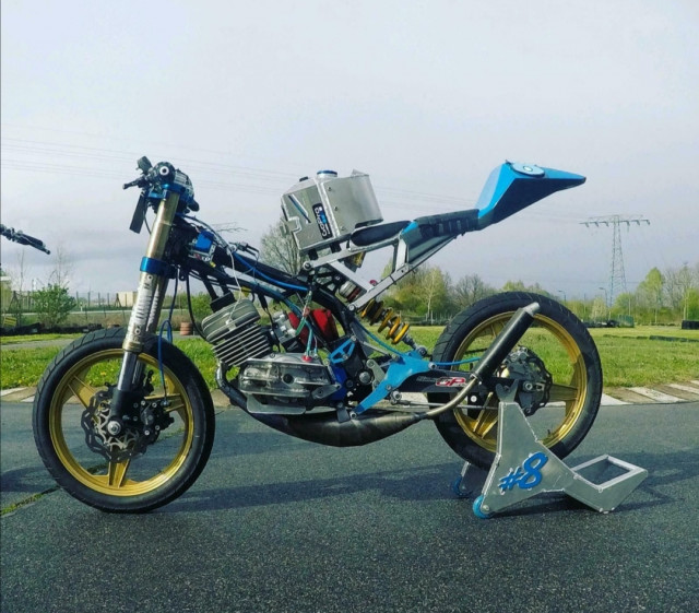

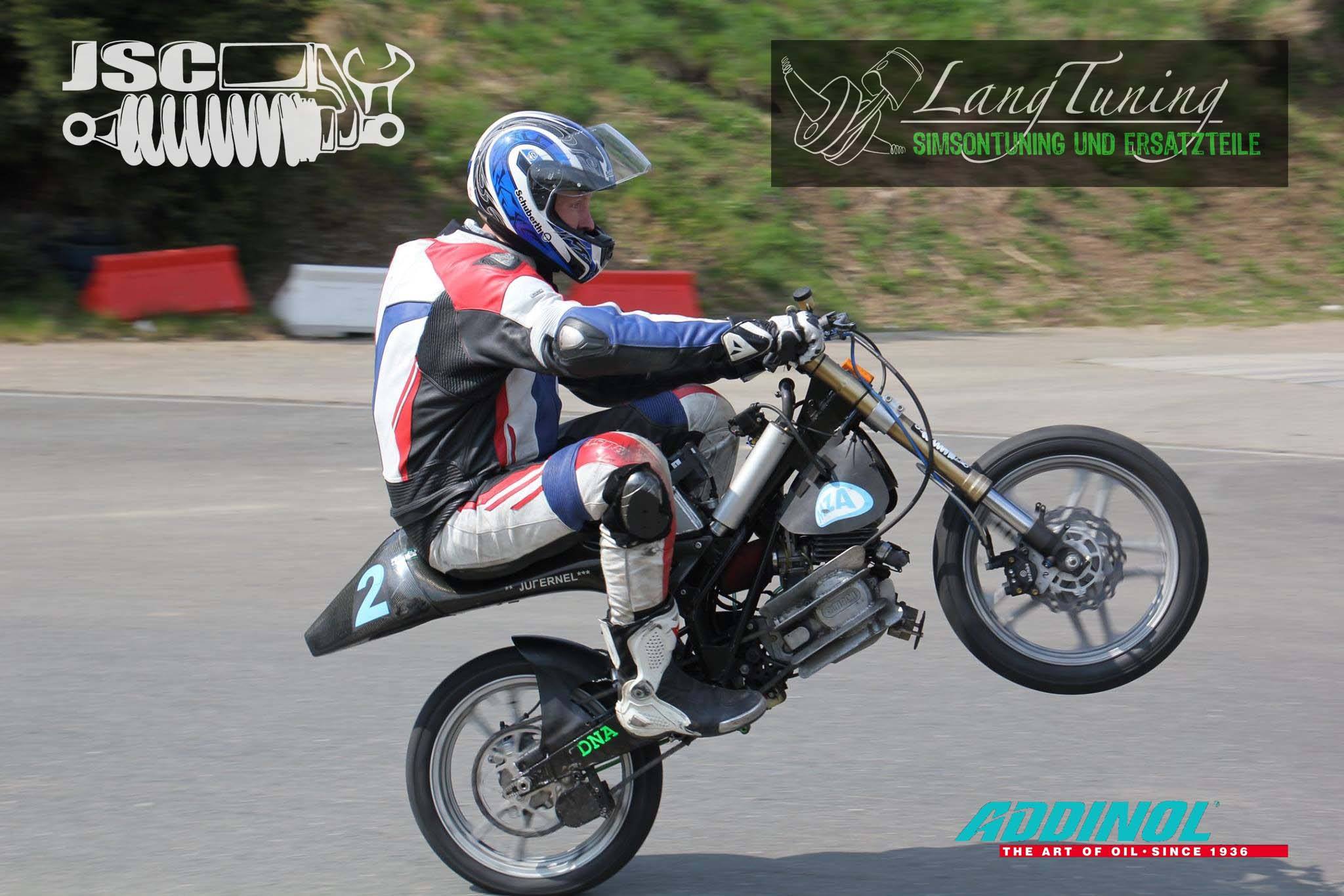

Et ça devient SimsonGP (mate sa fourche comme elle est droite)
Simson 50

Punaise elle a intérêt à être solide la fourche sur un freinage de goret...
