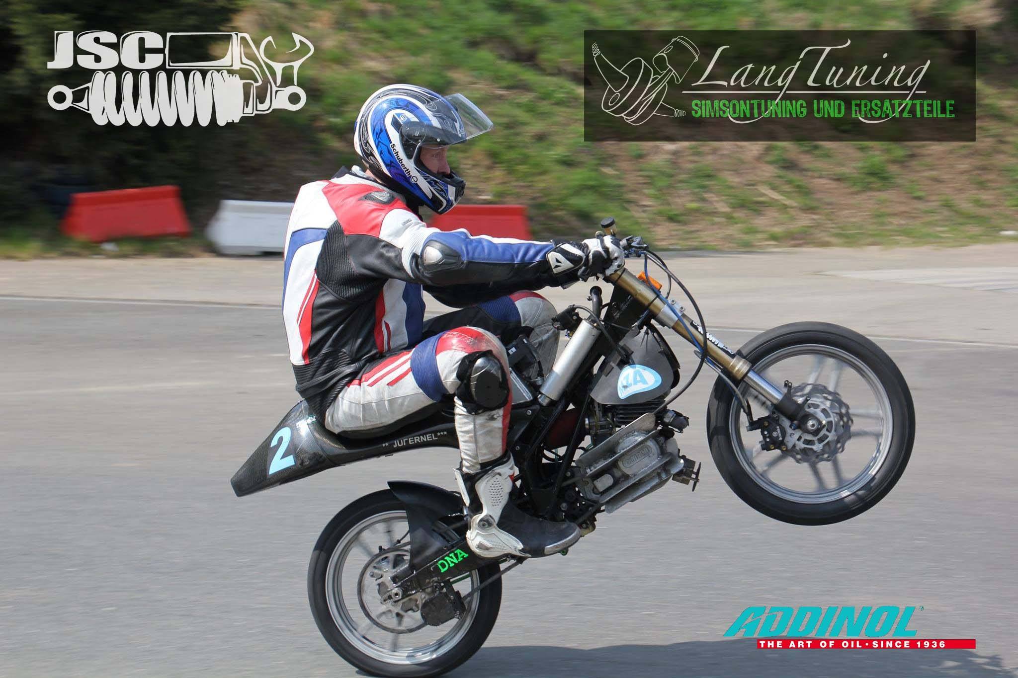

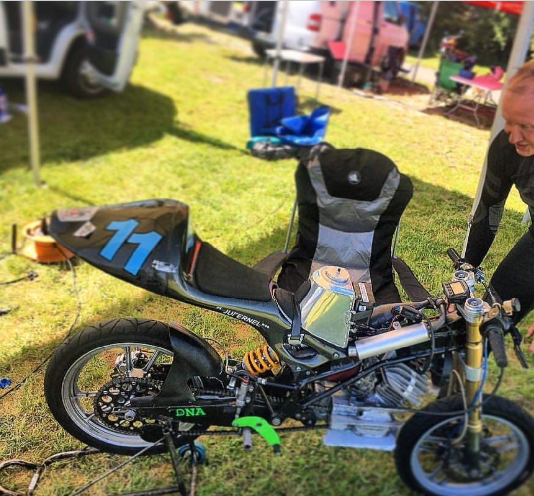

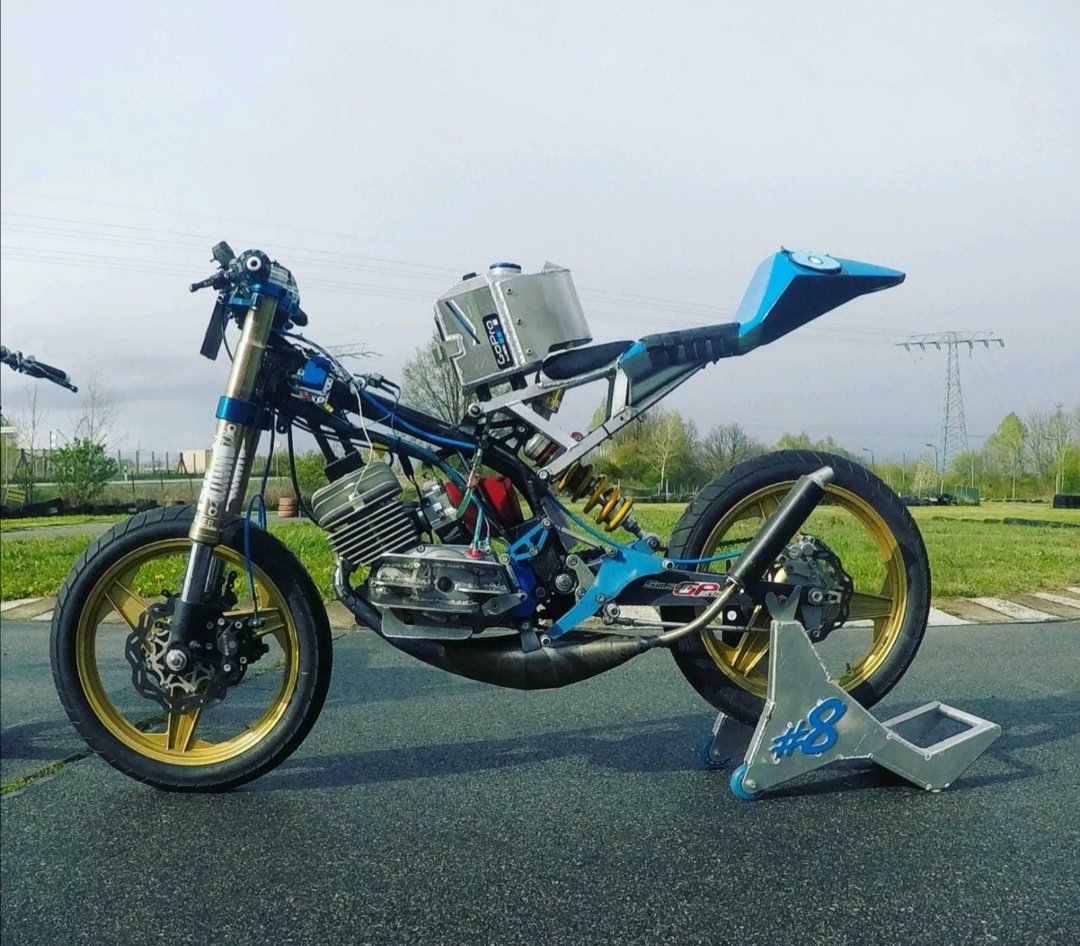

Cette machine utilise la géo "bizarre" et ça gagne des courses
Messages : 13575
Re: Fond de poubelles
c'est quoi ce machin !!! énorme !

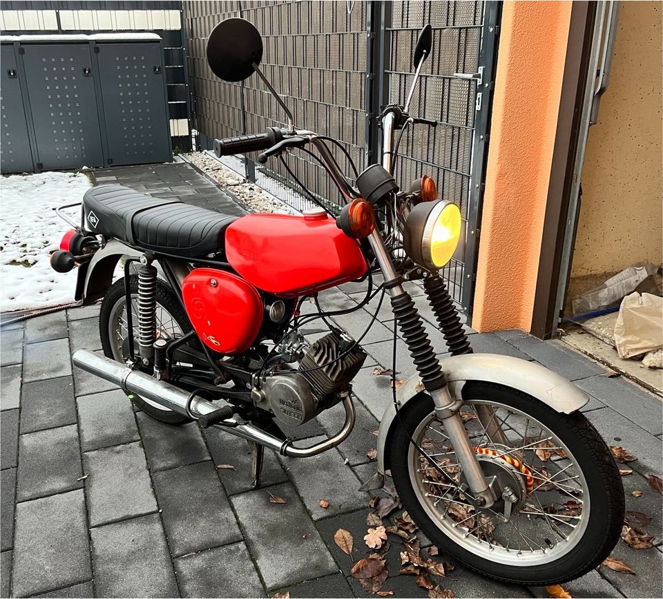

C'est des allemands et comme nous ils font des courses avec leurs vielles mobs
Simson 50
Et ça devient SimsonGP (mate sa fourche comme elle est droite)
