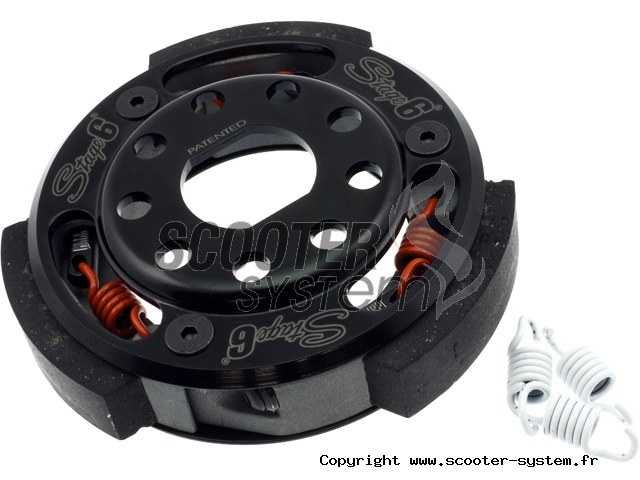

:shock: Balèze! C'est la première fois que je vois ça. Les blocs noirs à côté des ressorts c'est juste pour les vibrations?
trikar
Messages : 2489
Inscription : 20 sept. 2006, 20:46
Localisation : essonne
Message par trikar »
je pense pour éviter que la force centrifuge+ la compression des ressorts ne les fasse se déformer vers l'exterieur

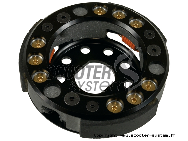

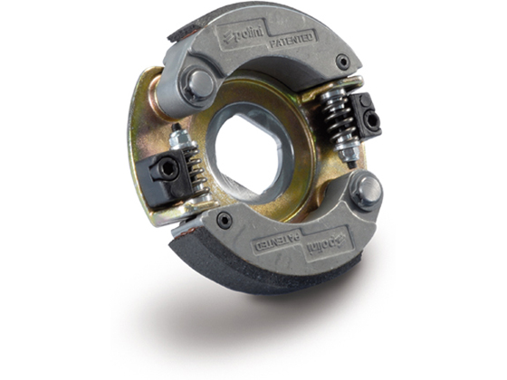

bon les embreyage polini sont tres performent mais tres peut fiable il se dechire par contre ca ces 20 X mieux
http://www.scooter-system.fr/images/cat ... ontrol.jpg
http://www.scooter-system.fr/images/cat ... rol-v2.jpg
c'es se genre d'embreyage qui sera dans la poulie sauf 100% usiner
et la aussi il y a des reglage mais ils se font entre chaque patin et pas comme le polini entre l'amorce et le patin
enfin voyez par vous meme

il se dechire tout simplement j'ai rouler pendant deux ans avec
j'ai toujours ete tres contant des performance mais pas de leur fiabiliter
c'es simple sur la photo tu vois que le ressort es fixer a un axe graduer a l'autre bout il y a une vis et le reglage se fait tres facilement de plus sur le stage 6 tu peut meme regler le poids du patin grace a des inserre de different poids

ben c'es un systeme a chariot qui coulisse dans les patin d'embreyage et qui permet de tendre et detendre tes ressort a volonter
