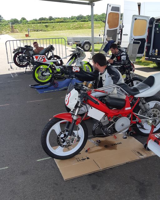

Notre petite installation du jour: 30°C à l'ombre...

par ManuMob33
Super les bécanes les gars :icon_thumleft:
La 88 ou av65 style custom rat's racing franchement elle déchire tout 8)
Dernier truc marquant. Je sais y'a pas le choix mais avec cette chaleur vous devez sacrément souffrir dans les combi :shock:
Quand l'eau est froide, les surfeurs pissent dans leur combi mais là tu peux rien faire ! Si ?
Re: alternative pneus
Publié : 20 juil. 2021, 20:27
par JRD
Malgré les 30°C, ça allait grâce à un petit vent frais bienvenu.
Mais rester en plein soleil par cette chaleur avec une combi cuir, c'est juste insupportable!
Et non, pas grand chose à faire à part choisir correctement la sous-combinaison.
