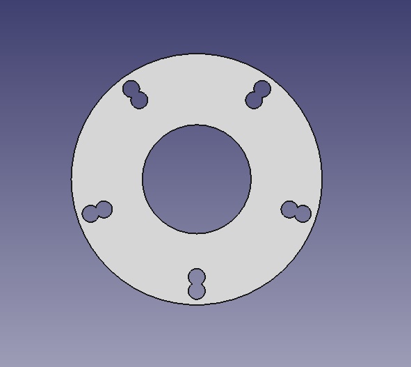

Voici la différence d'entraxe entre les jantes RCX SPX et les disques 51CF:
Un disque avec des trous oblongs, je trouve ça dégueulasse :lol:
