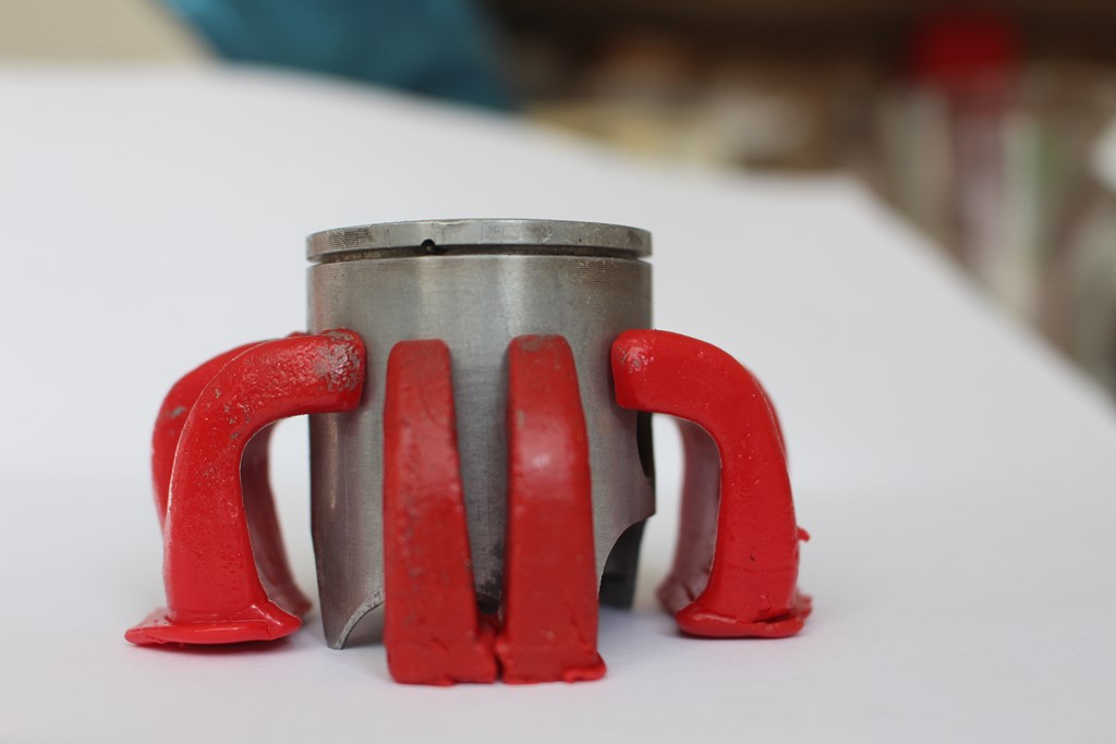

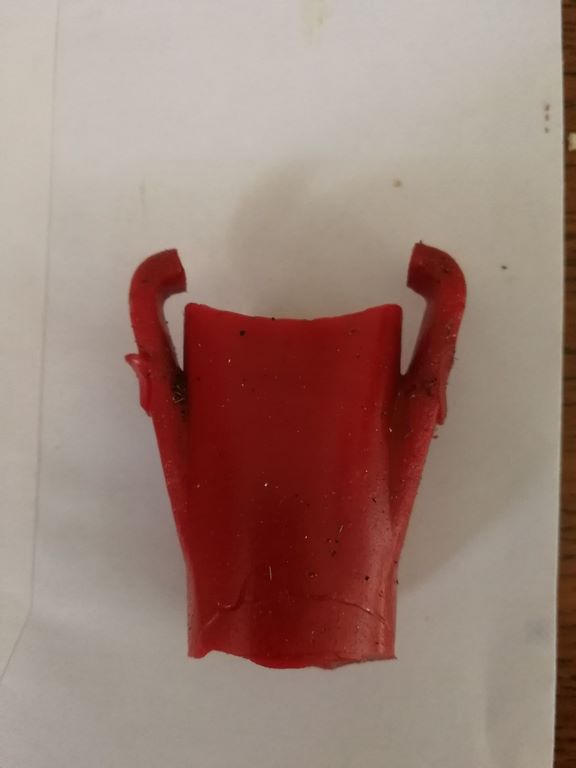

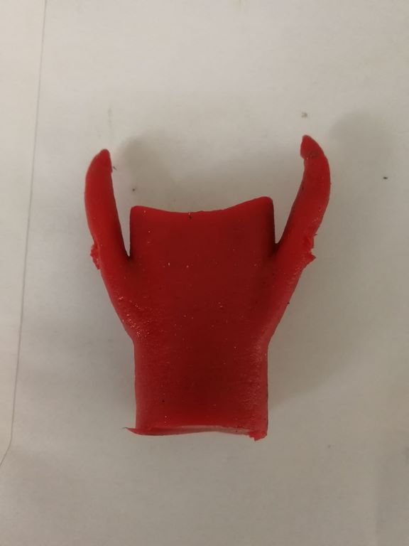

pour faire avancer le schmilblick, moulage de mon Doppler ER1.
Petites precisions, le cylindre n'est pas stock:
- les boosters ont été tirés vers l'arrière
- la deformation sur le booster gauche et causée par le démoulage.
- les débouchés de transferts ont été mis au carrés
- l'échappement a été remonté a 192°
et en cadeau Bonux, un comparatif des lateraux avec de gauche a droite Malossi, Doppler et Bidalot

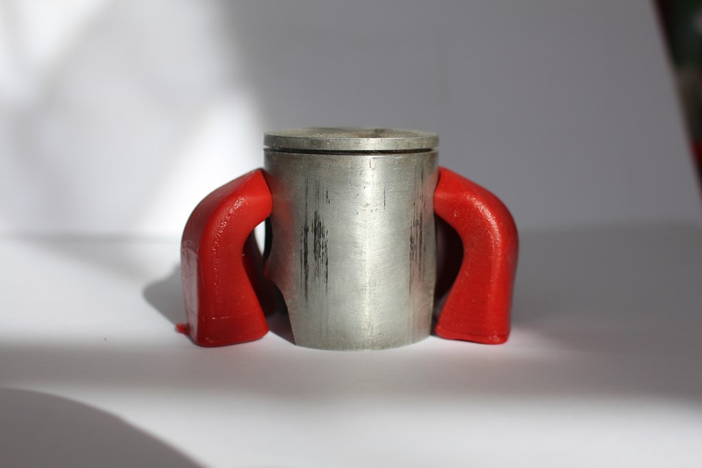

allé, petite série de moulage d'echappement à booster sur cylindres de mob
malossi g1 pour mbk51 et conti g2 europe pour mbk 51
ya du boulot sur les boosters des 2 cylindres ahah (et on voit l'endroit où ca debouche, niveau goujons)

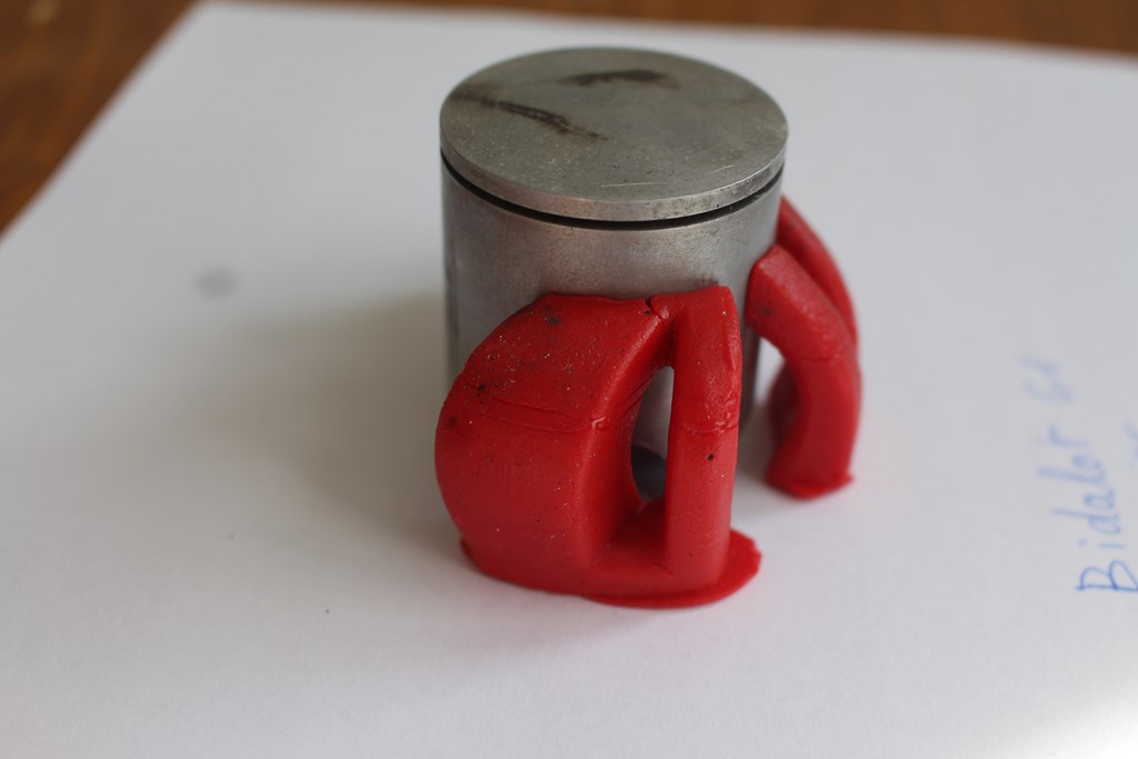

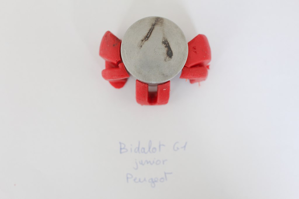

Bidalot Junior pour peugeot 103

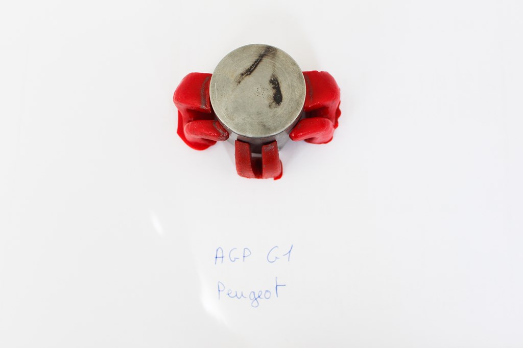

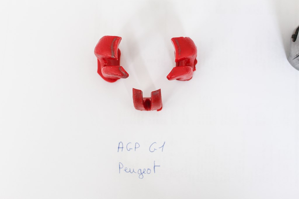

AGP G1 peugeot

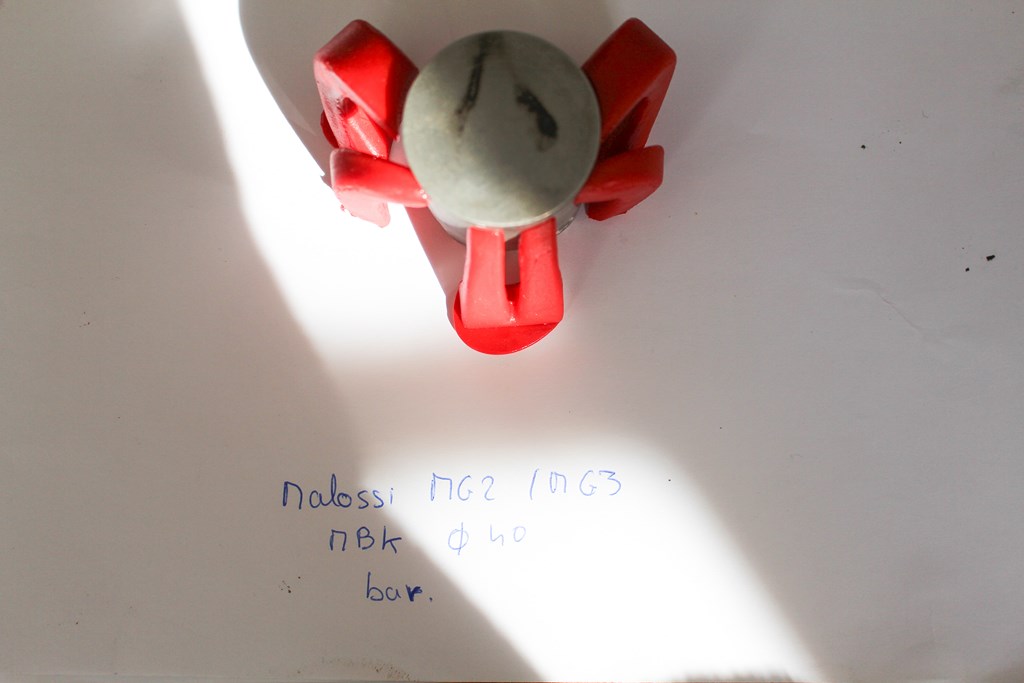

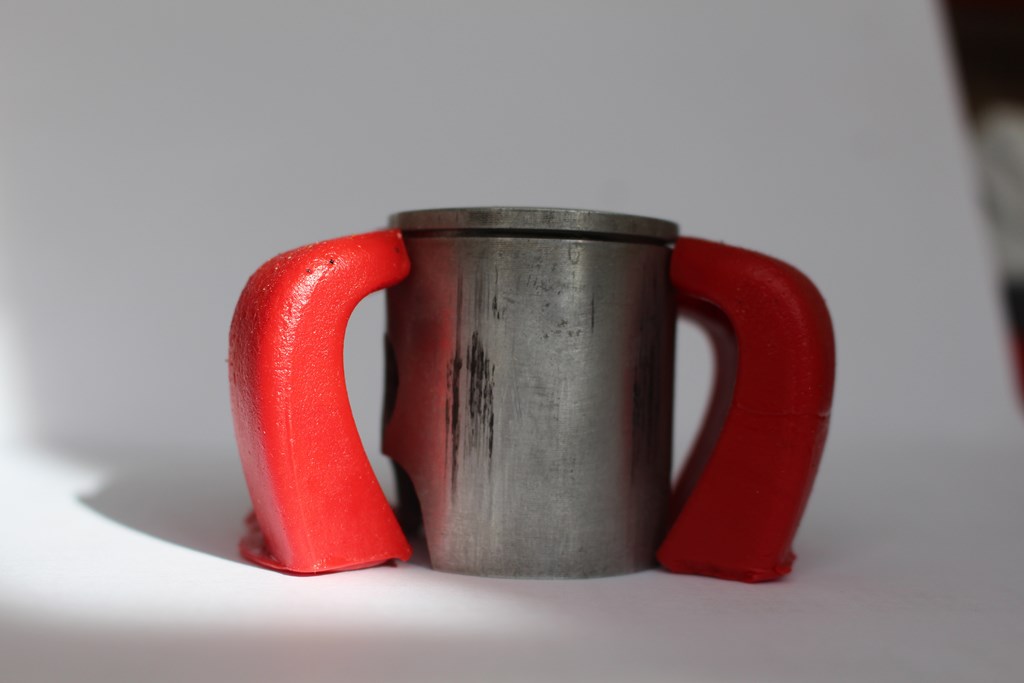

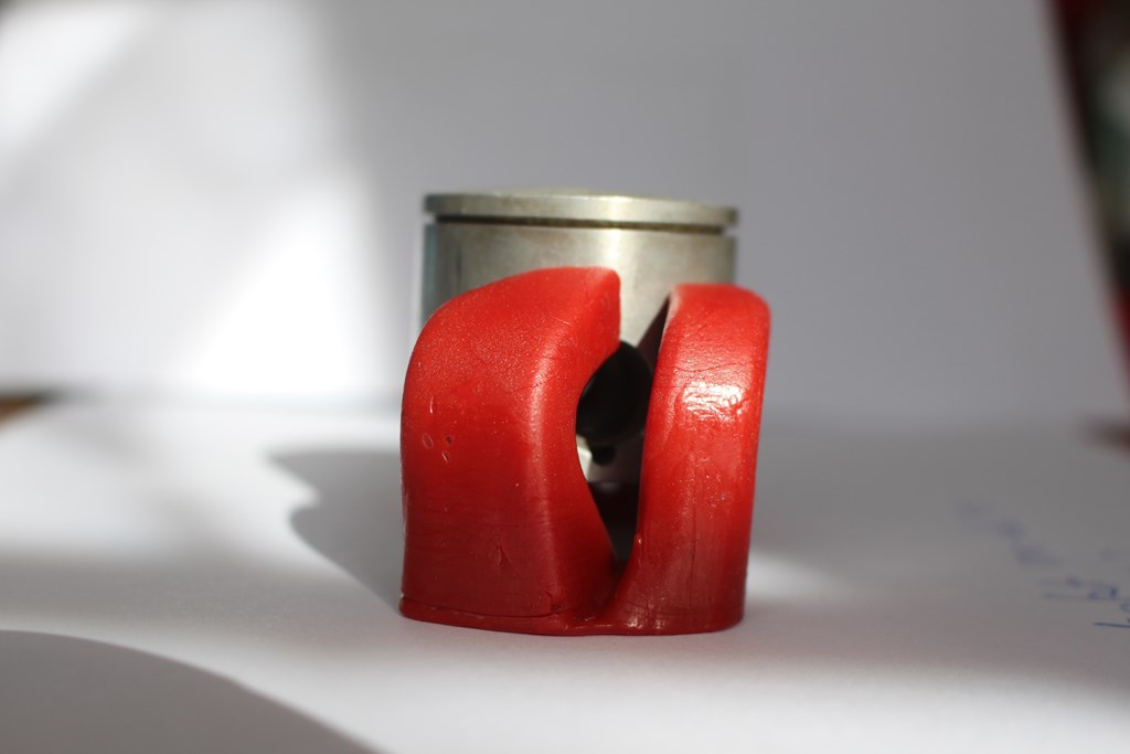

Malossi mg2-mg3 MBK, diametre 40 à barrette

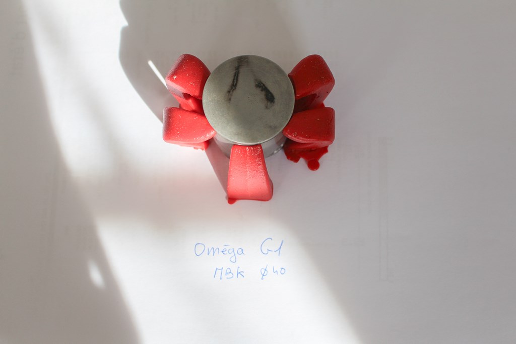

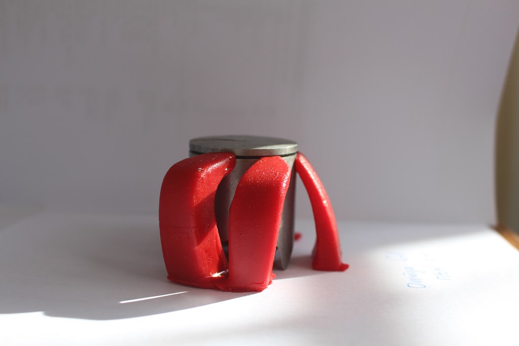

Oméga g1 MBK, diametre 40

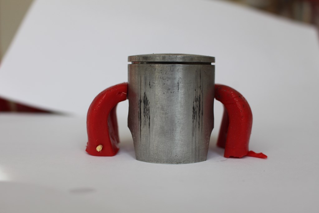

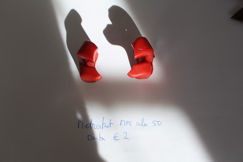

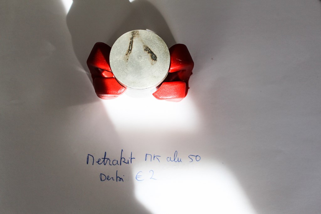

Metrakit MK 50 alu Derbi Euro 2, diametre 39.90 (Problème pour démouler correctement l'arrière)
