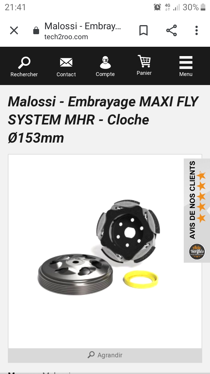

autre petite question, que diamètre de cloche d'embrayage vous me conseilleriez pour une poulie embrayage sur mesure, j'ai vu que malossi faisait des kits en diamètre 135mm pour les maxiscooters.....?
les embrayages scoot style stage6 et doppler que j'ai vus sont en diamètre 107mm, autant mettre plus large quand on a le choix :wink:

Stage 6 va jusqu a 112 me semble. Base de poulie Bouchet engineering. Je peux pas mesurer sur la chaligne, elle est pas à côté

j en avait parler a clément de la possibilité d adapter ce genre d embrayage.....pour lui ça ne devrait pas poser trop de problème.
C'est sur qu'avec ça finit le patinage....
