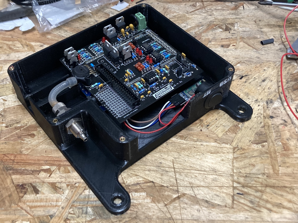

Re: Megane 1 1.6 16v
Ah sûrement, je l'ignorais. Mais pas en programmable du coup ?
Là c'est programmable et en open source. Après c'est plus pour apprendre qu'autre chose.
Puis c'est pas bien sorcièr, le plus dur étant de bien câbler les entrées et sorties, faut pas trop se louper...
Tu est obligé de le reprogrammer pour l'utiliser sur un autre moteur.
Rapport qualité-prix-puissance de calcul-fonctionnalités y a pas photo
Il y a assé de soft qui permettent différente choses sur les ecu d'origine. Le plus connu est romraider

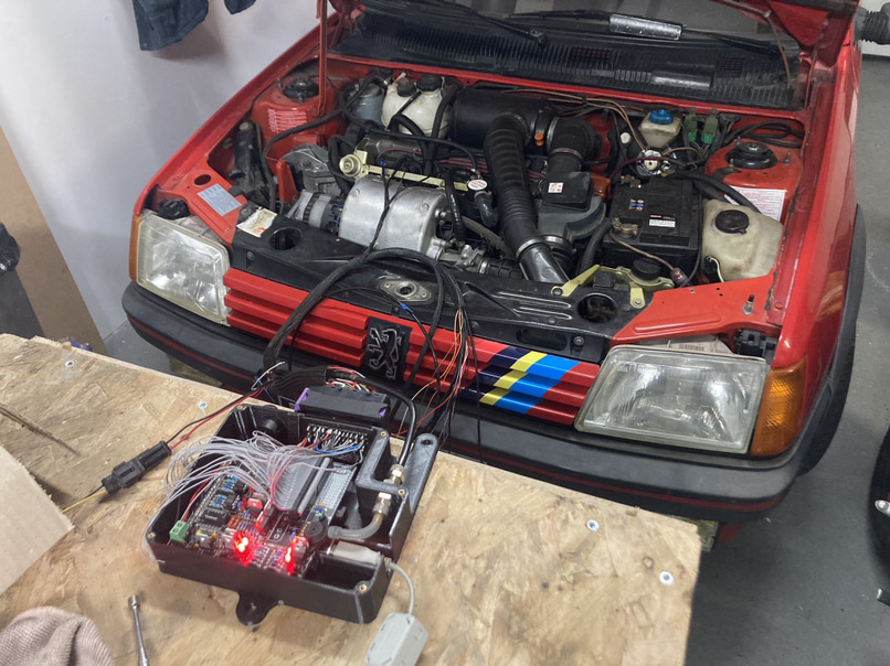

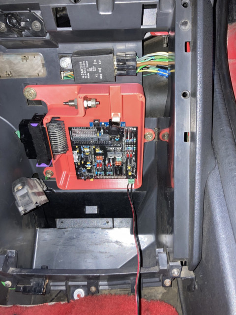

je suis également en cours de montage de mon speeduino sur ma 205.
les possibilités sont énormes. j’ai prévu dans le faisceau la possibilité de monter un capteur flex fuel.
j’en suis rendu à moins de 500€. ce qui comprend le calculateur, le faisceau sur mesure, des capteurs, la sonde afr de chez 14point7, etc…

Mais c'est super ça
J'aurais sûrement plein de questions le moment venu.
Tu m'as l'air d'avoir fait un montage très propre. Boîtier sur mesure ou tu as adapté ?

C'est un peu ce que je pensais. Ça devient un must have ces imprimantes 3d...
Le plus compliqué c'est de dessiner le trucs avec ces saloperies de logiciels a la con.

oui c’est un boîtier en I3D prévu pour se monter a la place du boîtier d’origine.
je cherche le montage le plus discret possible, que même un taliban de l’origine mette du temps à comprendre que c’est modifié…
pas de soucis si tu as des questions, même si ça fait plus d’un an que je suis sur le
projet et que c’est au point mort depuis un moment vu que j’ai d’autres priorités, notamment une qui a 2 bras et 2 jambes…
tu peut aller voir mon topic sur JSO.

sympa ce boitier . tu gardes le debimetre d origine avec ce boitier ?
j ai passé pas mal de temps sur ce site .
oui ça existe encore!
pour le débitmètre: oui et non… je le garde mais:
la charge moteur sera définie par un combo pression/régime.
j’utilise aussi la mesure de position du papillon.
je garde le débitmètre mais n’utiliserai que la
sonde de T d’air intégrée, le volet sera bloqué ouvert.
mon but étant de rester esthétiquement le plus proche possible de l’origine.
