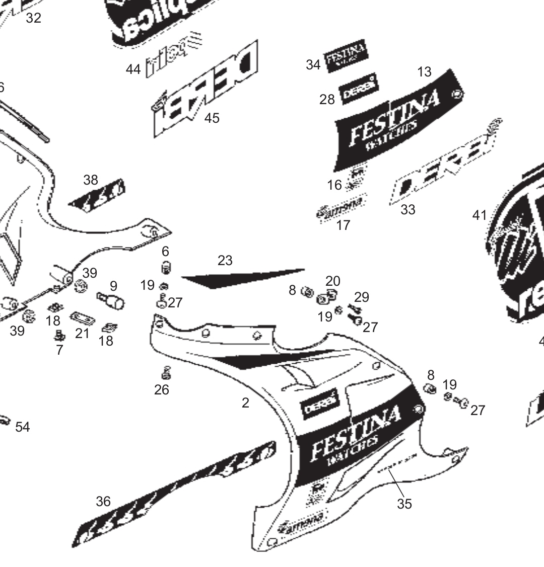

Sur les gpr phase 1 les flancs de carénage sont maintenues par des pattes de se types
Repère 20
Le trou carré se vis sur le cadre. Dans le trou rond sais un silentbloc fileté de se type sur lequel est fixé le carénage

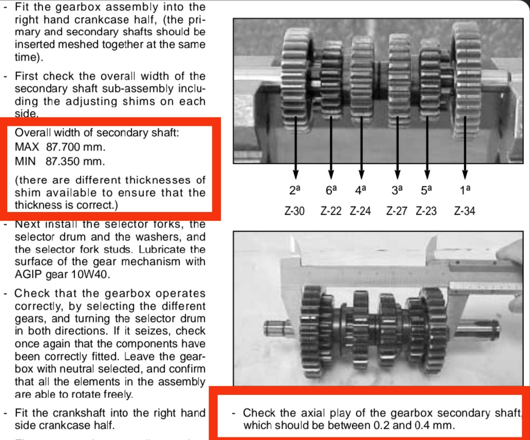

Si tu souhaites commander des pièces sur bike parts par exemple. Profite en pour commander la rondelle de boîte qui va bien.
Tu fermes le carter avec obligatoirement un joint papier. Tu installes juste la boîte mais pas le vilos.
Avec un comparateur, tu viens palper l'arbre de sortie de boite. Tu dois avoir un débattement de 0,2 a 0,3 mm. Si tu la c'est ok, sinon tu ajuste avec l'épaisseur de la rondelle de calage. Chez Derbi il y a plusieurs épaisseurs de rondelles disponibles pour ajuster se jeu. Ça coûte que dalle, dommage de s'en priver.
Joint spi de vilo, si tu peut privilégier les originaux c'est mieux

Le joint papier fait partie de la chaîne de cotes pour les jeux de boîtes.

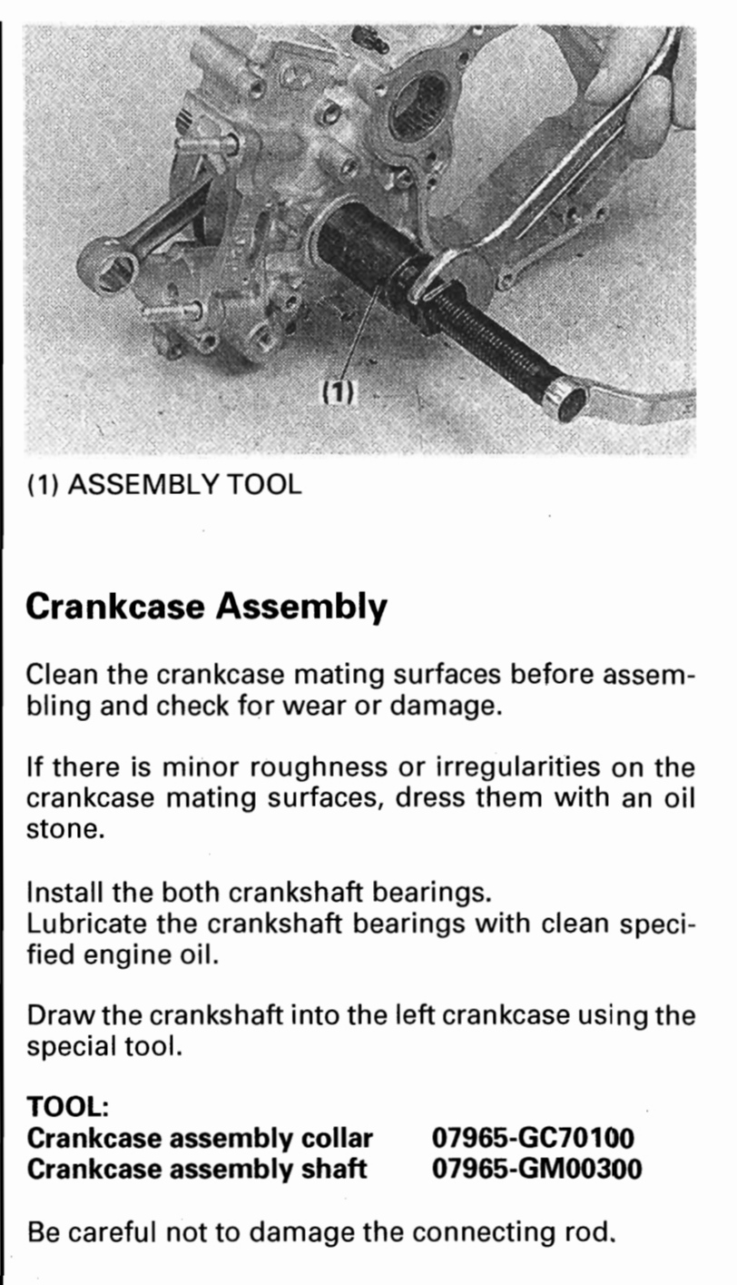

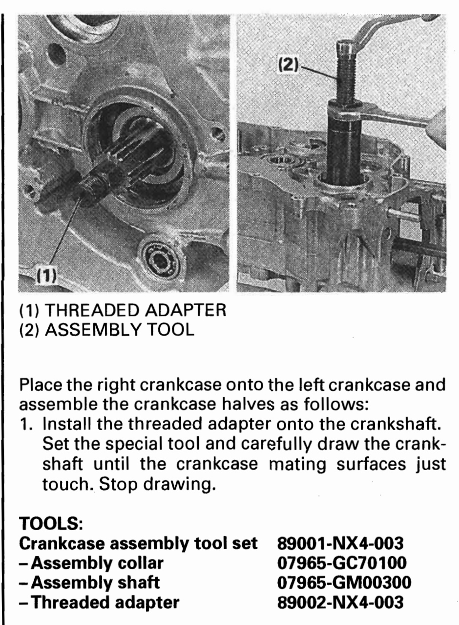

Pour tirer le vilo dans les roulements, j'utilise un tube de balançoire et une tige filetée avec un embout fileté en 10X100. Le tube doit appuyer sur la cage interne. Comme chez Honda et surtout pas a la sauce Yamaha ou l'outil s'appuie sur le carter :shock:
Extrait du manuel Honda NX4

Oui c'est bien l'arrache que j'ai utilisé, enfin essayé. Je réessaierai, je n'avais pas insisté plus que ça.
La méthode me plaît bien, avec ça plus de risque d'un carter mal chauffé et bloqué pour finir potentiellement bourriné...
