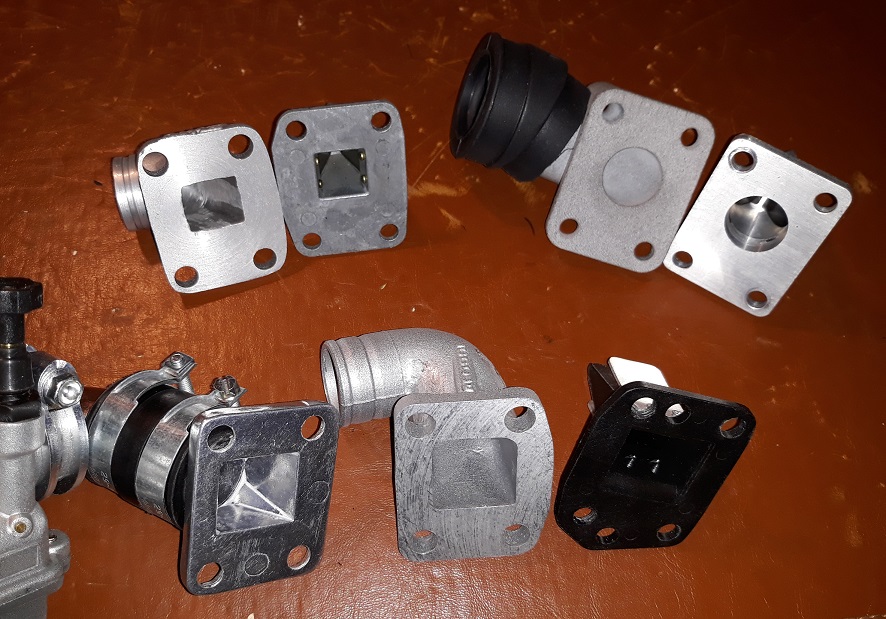

Origine VS Athena (préparé) VS Doppler
Athena préparé VS Doppler préparé
Athena
Doppler
La place étant comptée dans l'admission, on peut imaginer que les clapets sans butée viennent s'arrêter directement sur les carters.
Mais au vu de ton utilisation, je resterai avec les butées installées pour préserver la fiabilité.
Il est possible d'en faire quelque chose de bien avec beaucoup de patience!
Athena
Doppler

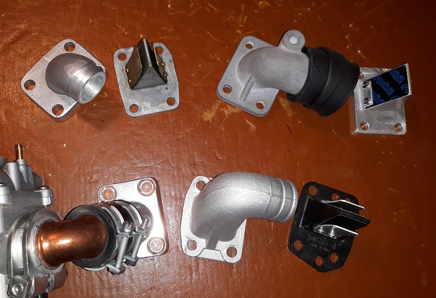

Quelques photos pour donner des idées. J'en profite aussi pour vous montrer la pipe sur mesure que j'avais demandé à Clément. Elle est compatible avec kick et ressort d'origine avec le carbu en position parfaitement horizontale. Elle est basée sur la pipe Malossi + le manchon droit. Le résultat est possible grâce à un angle plus prononcé de la pipe mais atténué par un manchon coudé.
Pipe CBE + clapets taillés masse (by Thierry) / pipe Doppler (complètement refaite à l'intérieur) + clapets Athéna / pipe Malossi coudée, pipe Droite avec coude plomberie et carb rigide + clapets MAlo vl2

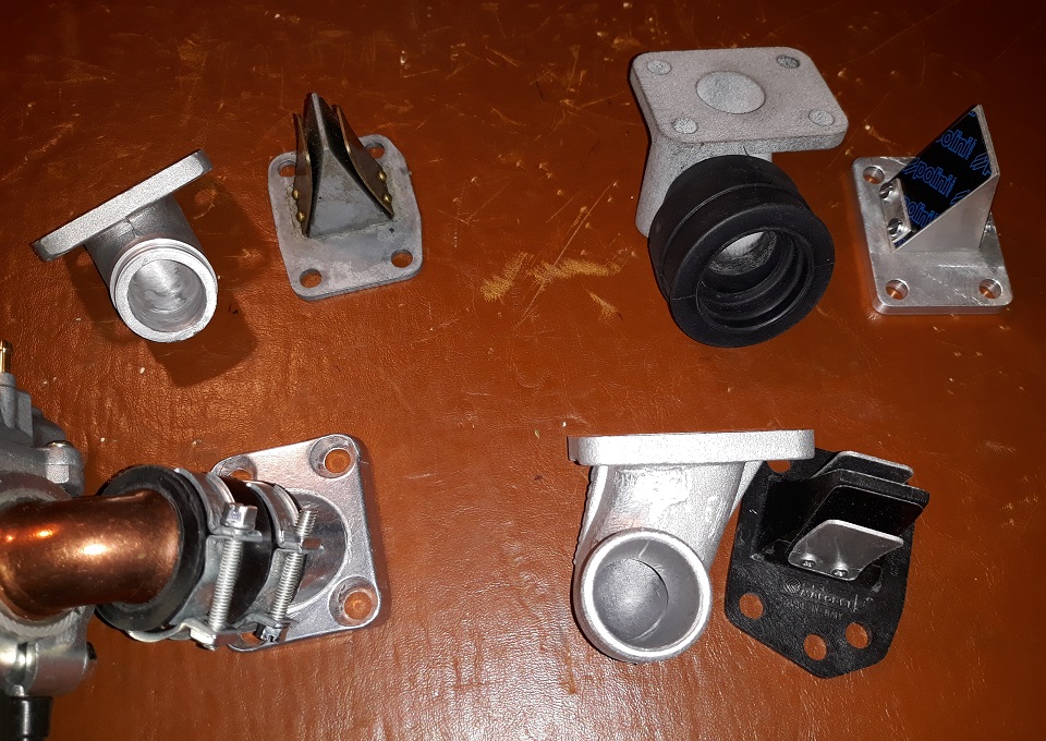

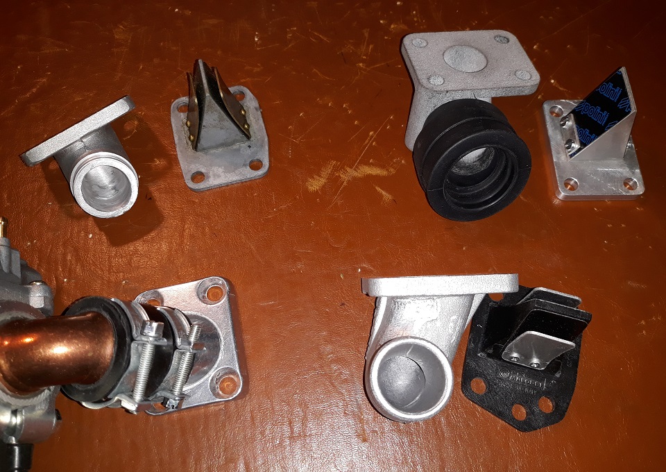

Origine VS JDR VS Athena préparé
Section carré 16*15.5mm pour l'origine, 17*17mm pour l'Athena modifié et section ronde en 19mm pour le JDR
