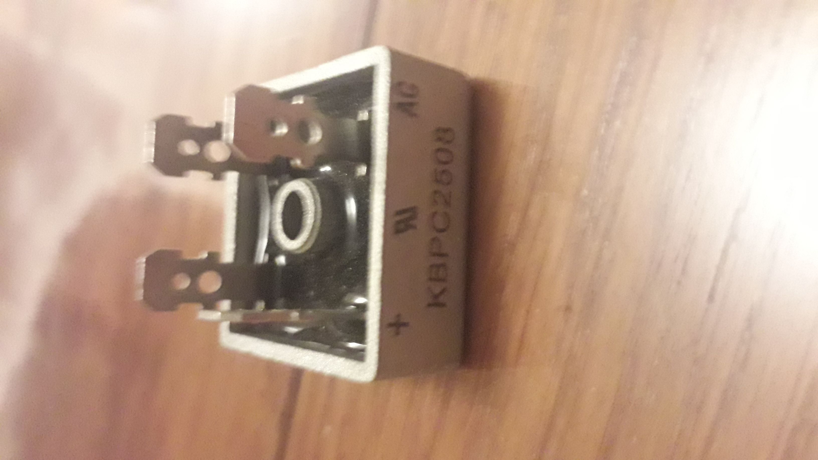

moi j ai acheté ça..
je l l'ai branché ça marche....au max j ai eu je crois 13.5 v....a retester...le voisin commençait a gueuler....et je me suis penché sur un autre problème....je n ai plus d éclairage....plus rien...bref...ça avance un peu...

Re: Câblage régulateur de scoot
ça l'fait niveau ampérage et tout le bordel ça?
https://www.ebay.fr/itm/KBPC3508-Pont-d ... SwEfZbPSqX
morelo a écrit : 05 févr. 2020, 19:54 moi j ai acheté ça..
mais finalement vu que je vais chercher le pain avec mes brêles.....les plus velus ont /auront une batterie 12v....
et celle d origine prépa aura le régulateur pour alimenter un ventilateur derrière le radiateur...basta..
Mais alors du coup, tu as mis un régulateur de mob avant non ? Parce que ce pont a diode ne va QUE redresser la tension, et pas la limiter. Me trompe-je ?
oui il faut un régulateur avant, lui régule la tension et le pont de diode redresse le courant alternatif en continu
exactement...je laisse le régulateur d origine de la mob, et je me pique sur le faisceaux pour le pont de diode...

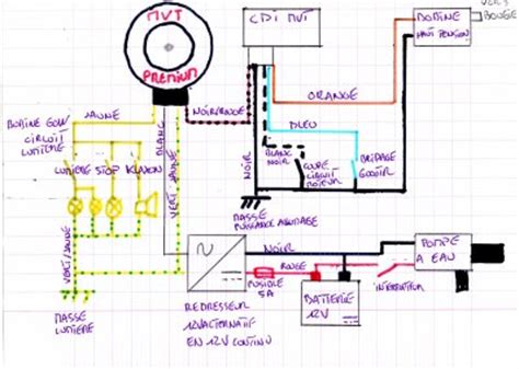

Dites c'est bon comme schéma de câblage ça?
il y a un truc qui me chiffonne, normalement on isole la masse de la batterie de celle de la pompe nan?
lui sur son schéma le + c'est le noir?
ha oui et autre chose, les régulateurs de booster après 2004 ne redressent pas le courant en plus de réguler???
qu est ce que tu entend par isolé....?
pour moi c'est bon ce schéma...toutefois attention...c'est une hybridation....car sur scooter tout est en continu........la il n y a que la pompe et la batterie en continue....
Par contre j aurais une Question aux pro electrique.....sachant que le pont va nous délivrer du continu et qu'il est reguler en amont par le régulateur d origine de la mob MAIS que l l'on ne met pas de résistif (condo) pour lissé au max la courbe (on peut avoir + ou - 2v ...donc ca peut monter a 14v) .....
Est ce que le fait de recharger une batterie et de se brancher dessus (comme le schéma) va "noyer " la tension de sortie du pont et nous donner 12v constant.....(et je ne parle pas du fait de pouvoir couper la charge quand la batterie est pleine)
hein??? "tout est en continu sur scooter"?
l'allumage sort forcément de l'alternatif avant de passer par le redresseur, même sur scoot vu que bobine sur aimant ça sort forcément de l'alternatif
sinon pour mon histoire de "courant isolé" j'avais rien bité, c'était isoler le + du - en sortie de pont jusqu'à la pompe
ha oui ok
sinon apparemment les régulateurs de booster régulent et redressent le courant d'après zinzin (enfin le schéma de faisceau booster dans sa vidéo)
http://www.mir35.com/catalogue-general/ ... a-50-.html
https://www.youtube.com/watch?v=COaK9XKGOXw
il y a plus qu'un truc qui m'échappe, le moins de la batterie va à la masse du coup?
