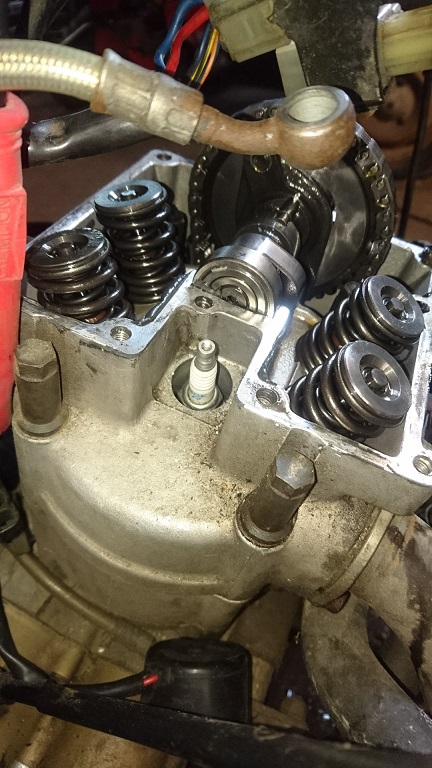

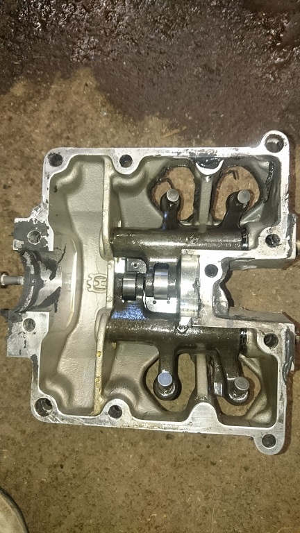

Je viens de regarder tout ça du coup.
Poussoir de soupape d'admi bien libre, MAIS poussoir des soupapes d'échapp complètement serré, même dévissé, j'ai du mal à le faire basculer.
J'ai pas encore mesuré le jeu ...
Voila voila ...
Sur ton pignon de distrib, c'est bien la masselotte du décompresseur automatique j’aperçois ?
Sa décale ton arbre a came et quand sa prend des tours sa se rétracte. Vérifie aussi qu'elle coulisse bien et que l ressort soit pas dézingué
Ptêt, je me demande ce que c'était ce machin, j'y connais rien
Du coup je regarderais ça aussi, j'avais du monde à la maison ce soir, la flemme d'aller dessus après.
Je me demandé aussi pourquoi le pignon avait une espèce de forme oblongue au niveau de l'axe, c'est évidé ...
EDIT:
Dans tout les cas je vais devoir regarder pourquoi le culbuteur bloque, et ensuite contrôler le jeu des soupapes, et après contrôle des ressorts/etc ...
EDIT:
