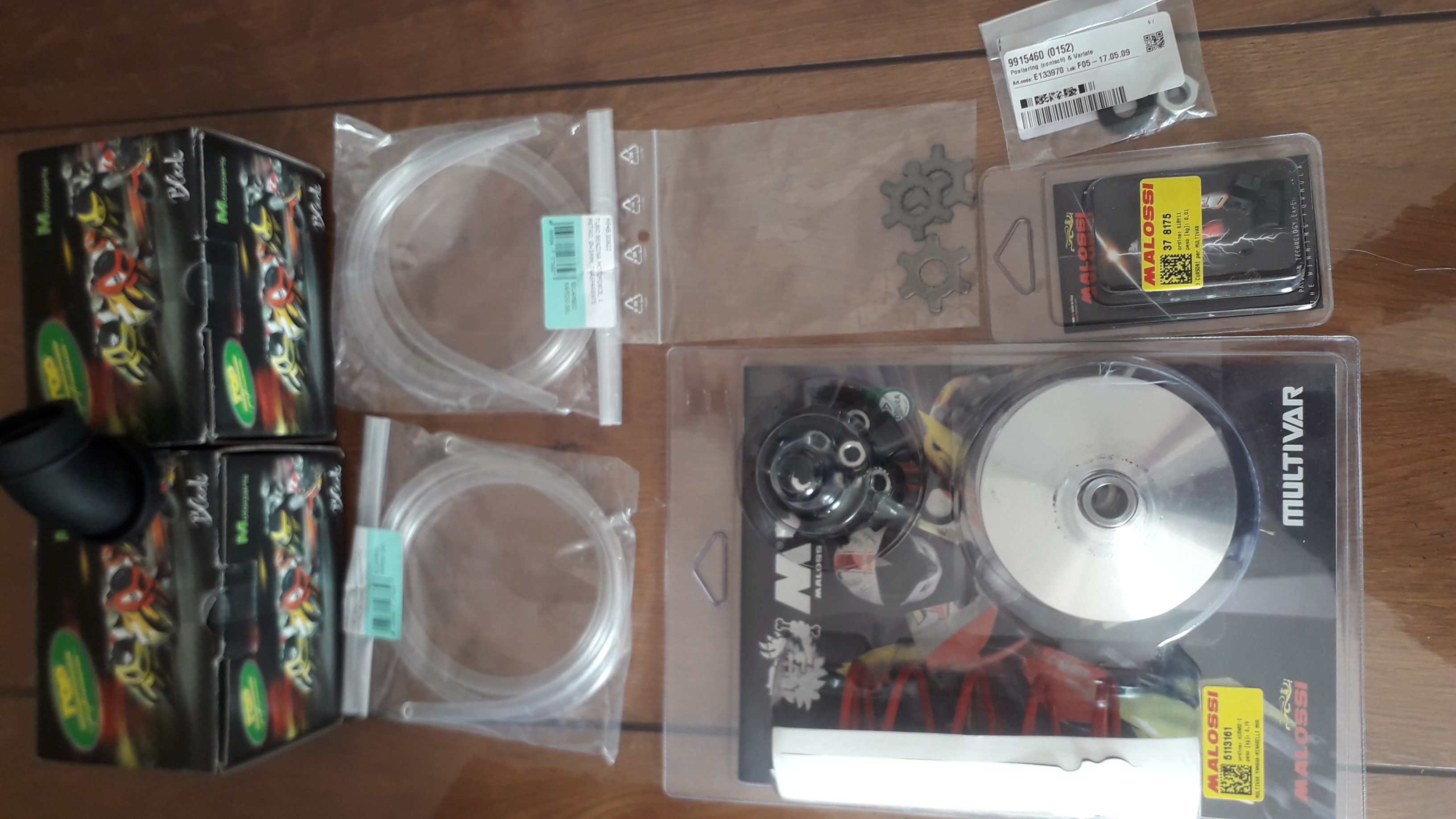

colis arrivé !
Re: Projet Nitro
t'as commandé quoi comme HM ?
Re: Projet Nitro
alors...je voudrais pas vendre la mèche car....j espère qu'il va arriver...car chez nono fallait commander....
mais en 70 cm3....je me suis fait PLAISIR......GRAVE...

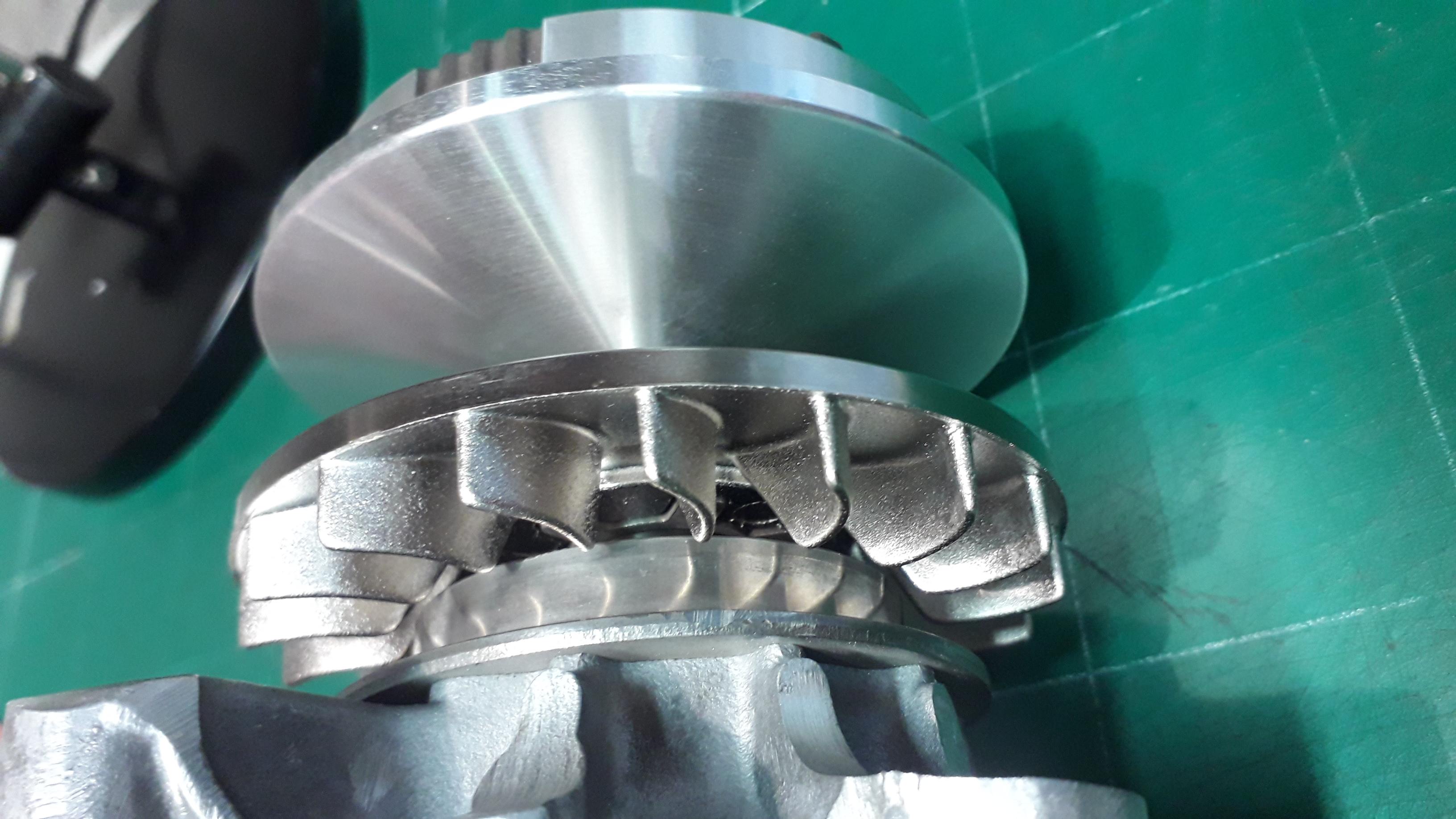

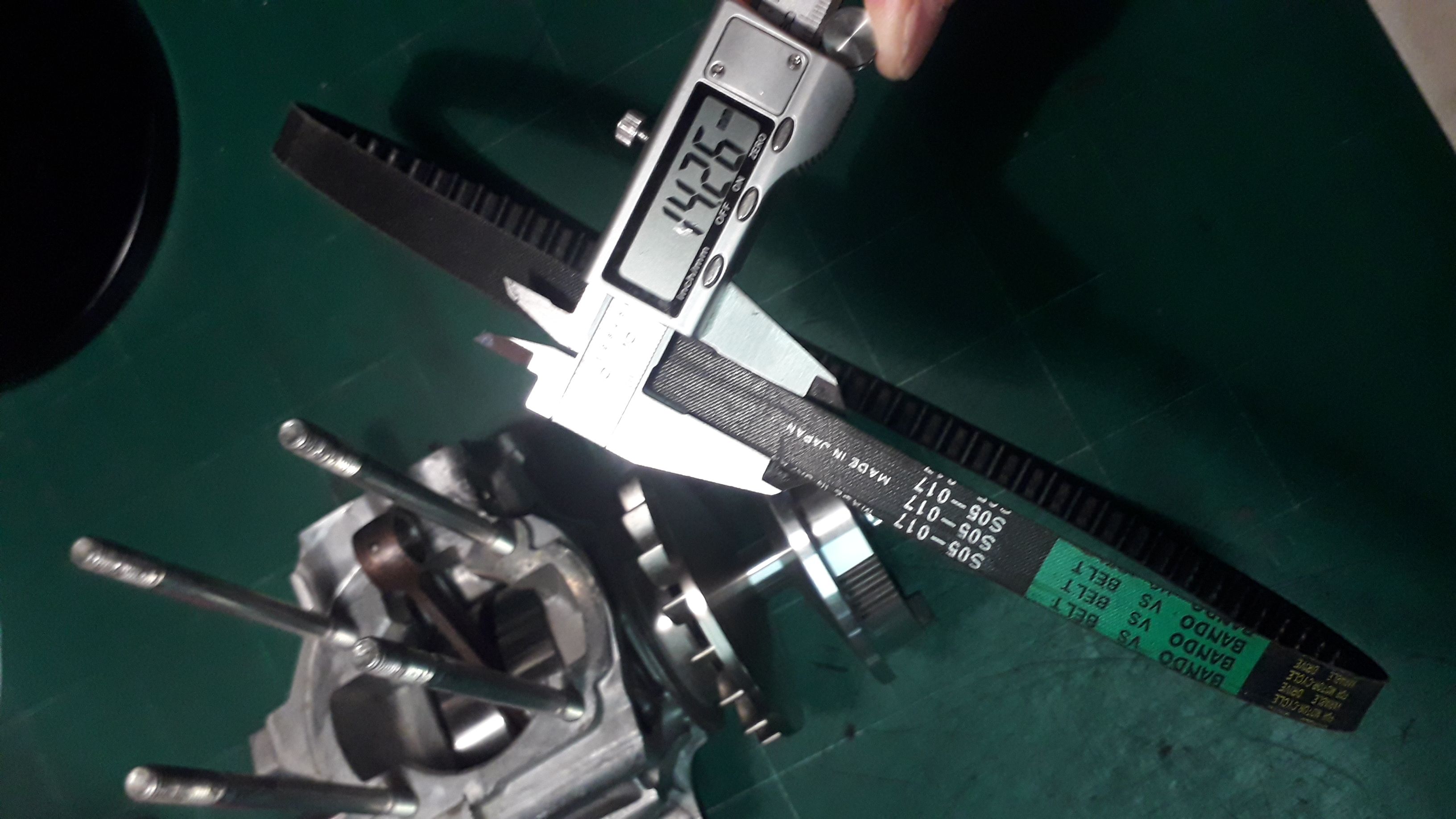

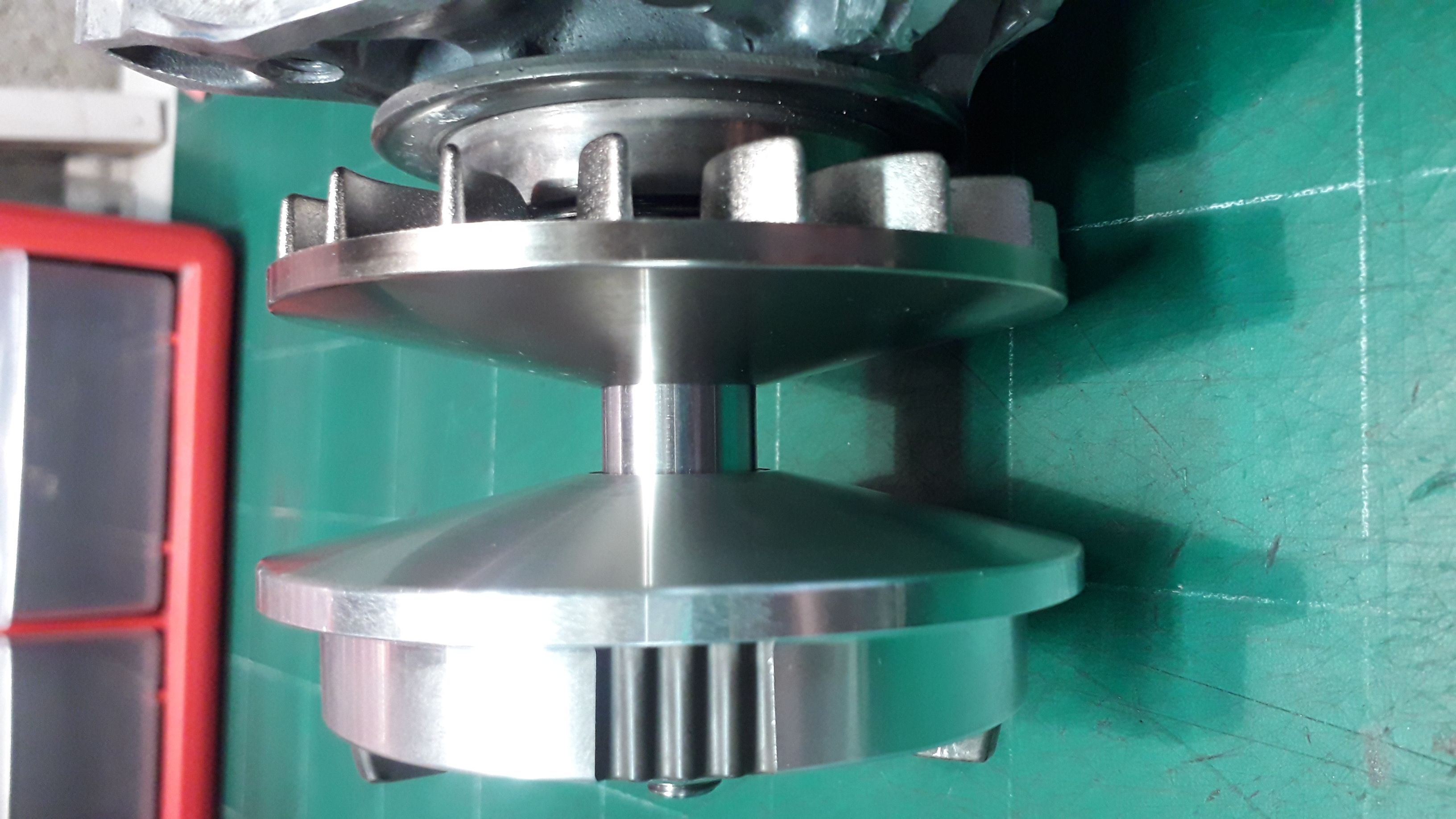

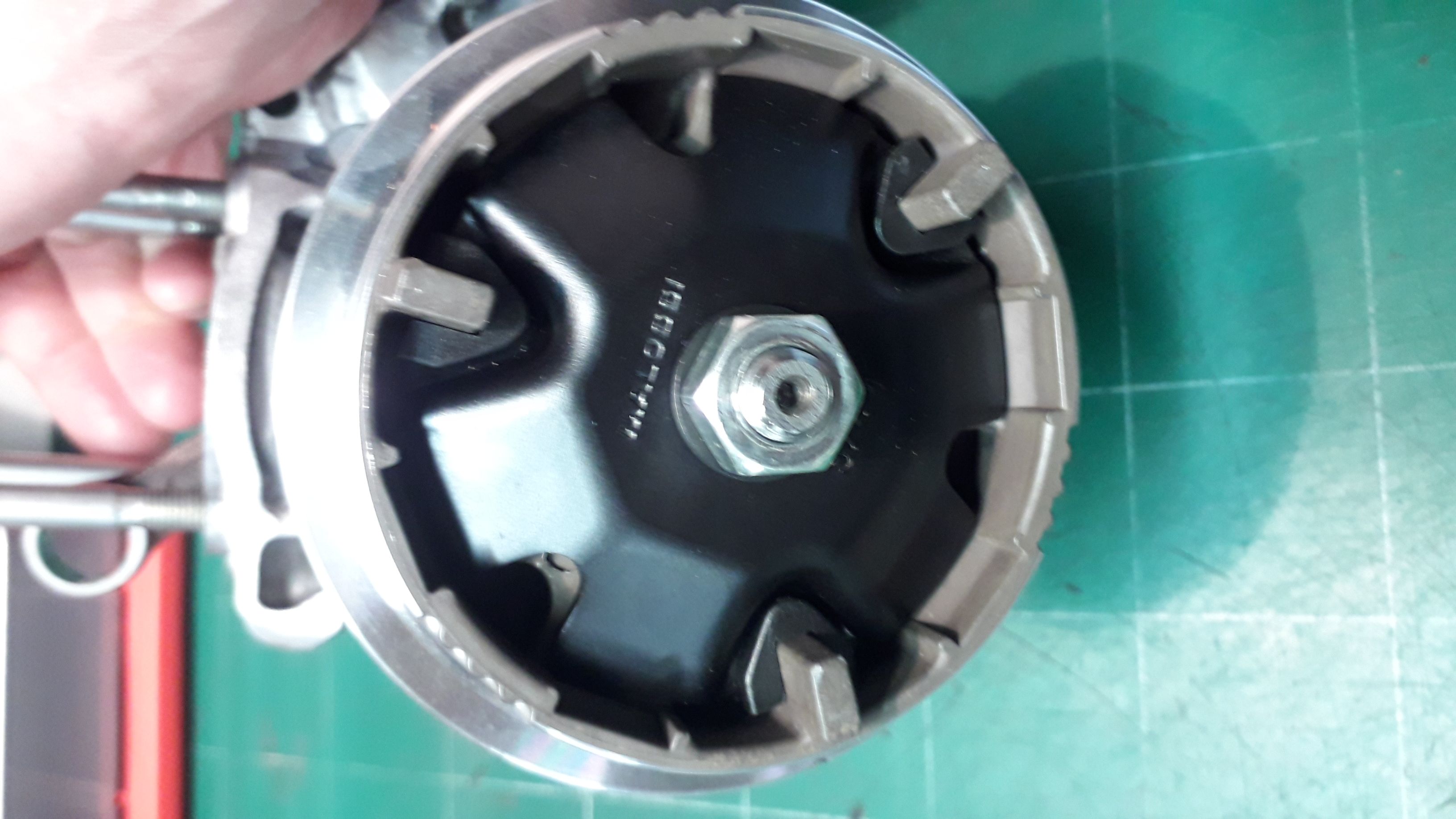

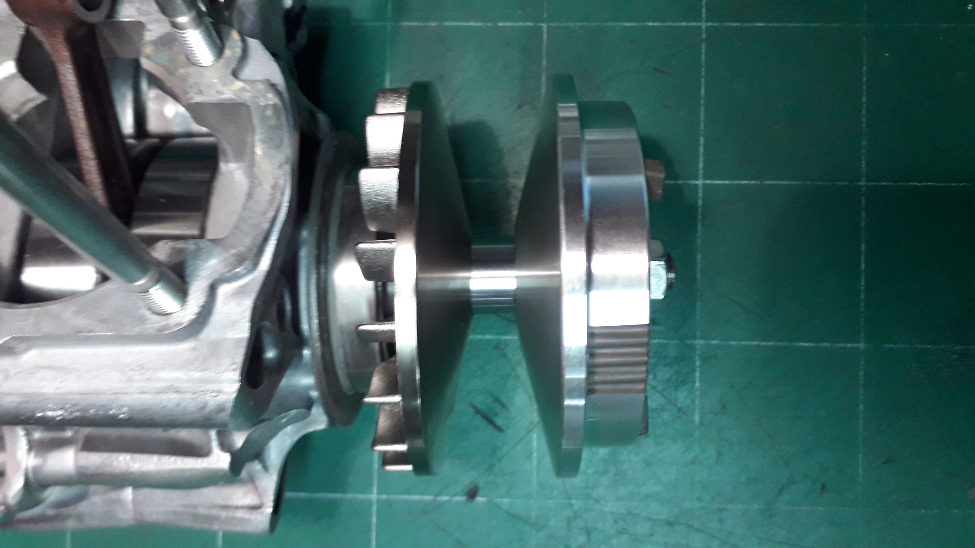

Bon le vario malossi MHR plage normale vas plutôt bien avec le vilo top perf...

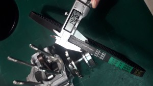

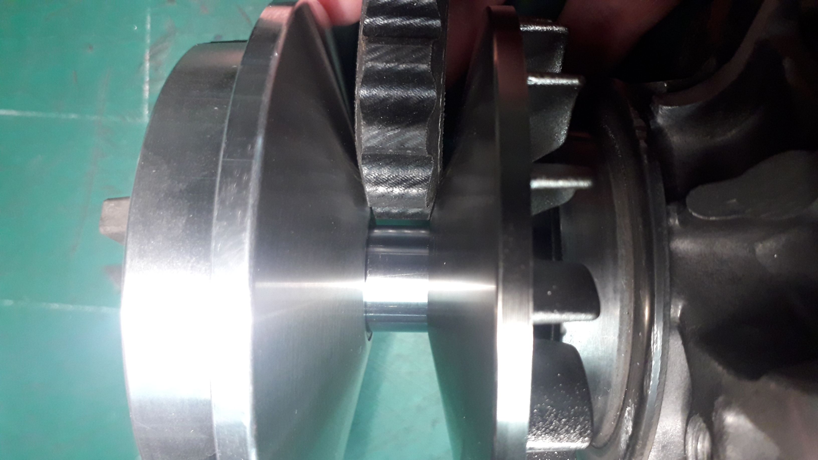

ça avance ça avance...par contre avec ma courroie bando RS G1 G2 ...14,5mm de mémoire ne touche pas ou limite de chez limite le canon vario ouvert....
par contre vario fermé ça va pas en haut(normal)

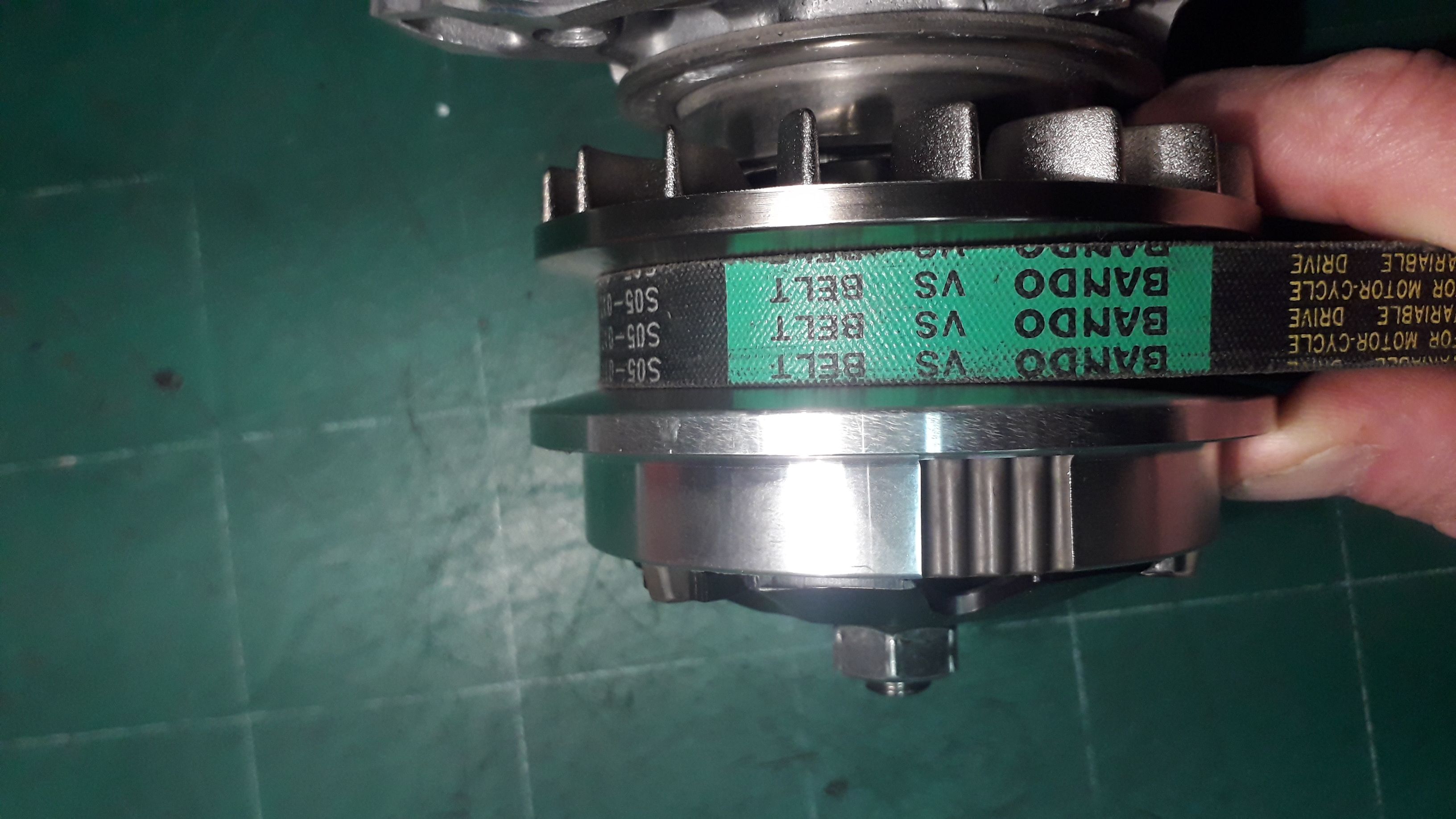

Re: Projet Nitro
Bon la courroie est un peu usée...mais pas tant que ça....
Ça donne une petite idée...
Re: Projet Nitro
t'as de la matière sur la poulie doppler ER2 pour la passer en 17mm sinon ou pas du tout?
je sais pas comment est foutu ton vario mais tu peux peut-être y mettre une rondelle entre la joue mobile et sa butée sur le canon pour empêcher le vario de s'ouvrir complètement comme ça ta courroie descendrait pas tout au fond tu vois le truc?
après c'est pas tout le temps réalisable vu qu'il faut pas que ta rondelle se ballade sur ton canon et puis ça reste de la bricole quand-même c'est pour faire un essai en patientant quoi :mrgreen:
sinon j'ai les tarrots de redtech pour ses poulies embrayage
Re: Projet Nitro
ha mais c'est pas pire en fait ta courroie :wink:
t'as déjà bloqué la joue pour que ton vario s'ouvre pas à fond?
Re: Projet Nitro
alors ....
ouvert a fond la courroie descend jusqu en bas...pas de soucis a ce niveau là...je tire bien court....enfin normal pour un démarrage...
ce qui vas compliquer l affaire c'est la fermeture complète....il manque de la matière a la courroie...a moins de modifier les joues...
nein! c'est tout neuf!

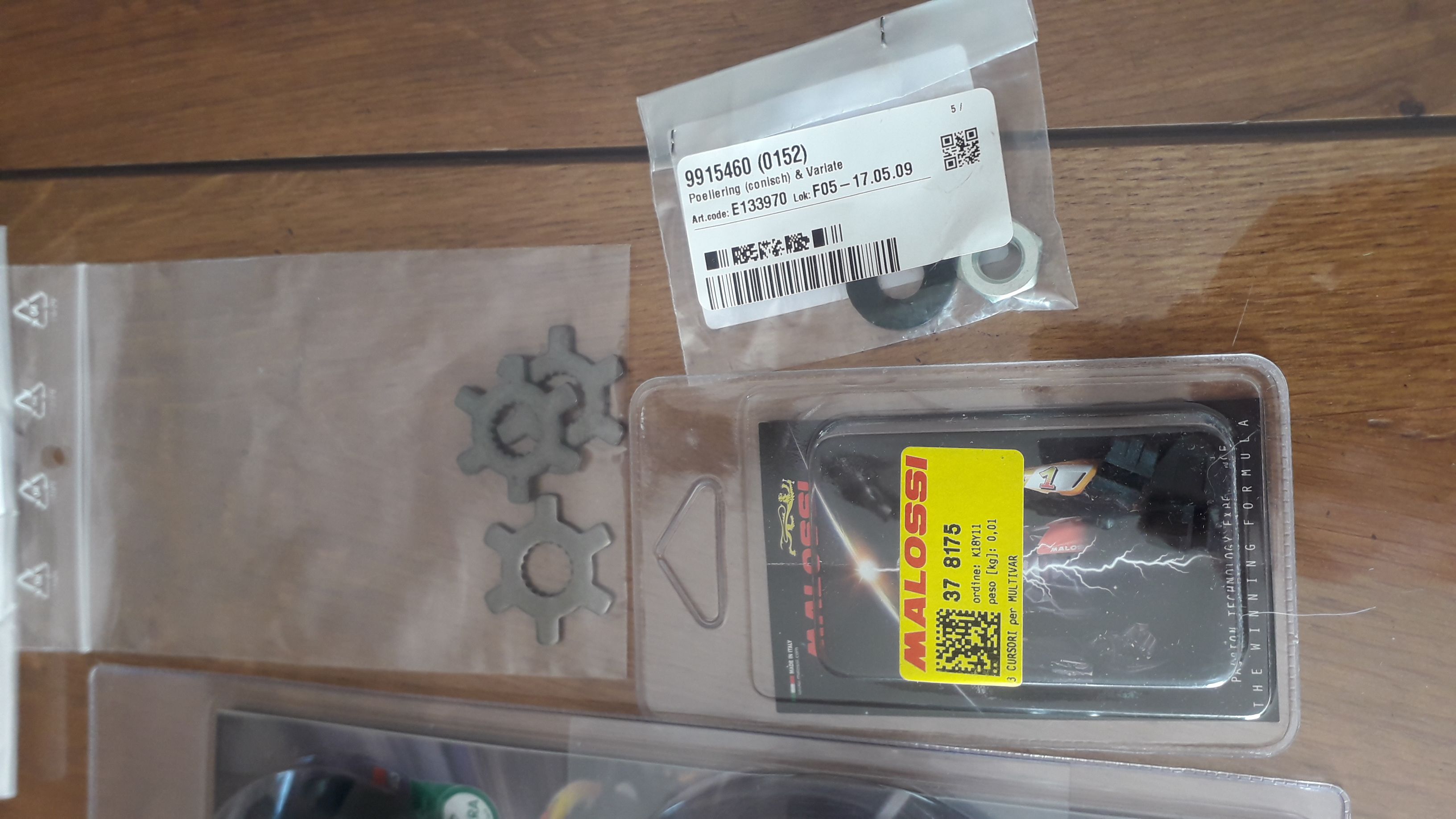

PAR CONTRE AU INFO LA POSTE VA BIENTÔT S ARRÊTER.....
j ai une commande mir35 = allumage
nonolesgaz =HM velu.....
AIE!!!!!
Re: Projet Nitro
Bon bonne nouvelle.....
allumage et HM a la poste....normalement début semaine prochaine.... :icon_cheers:

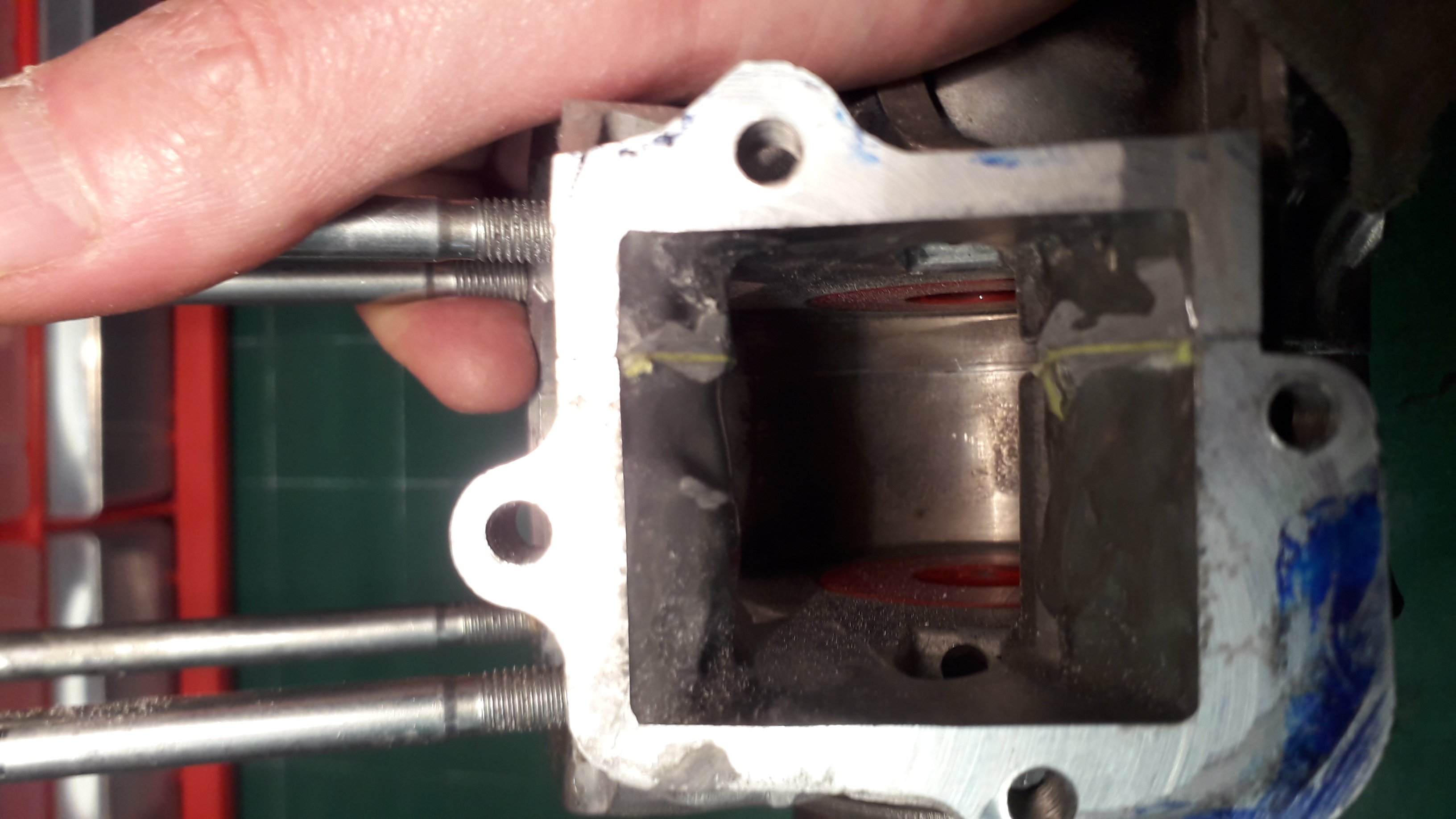

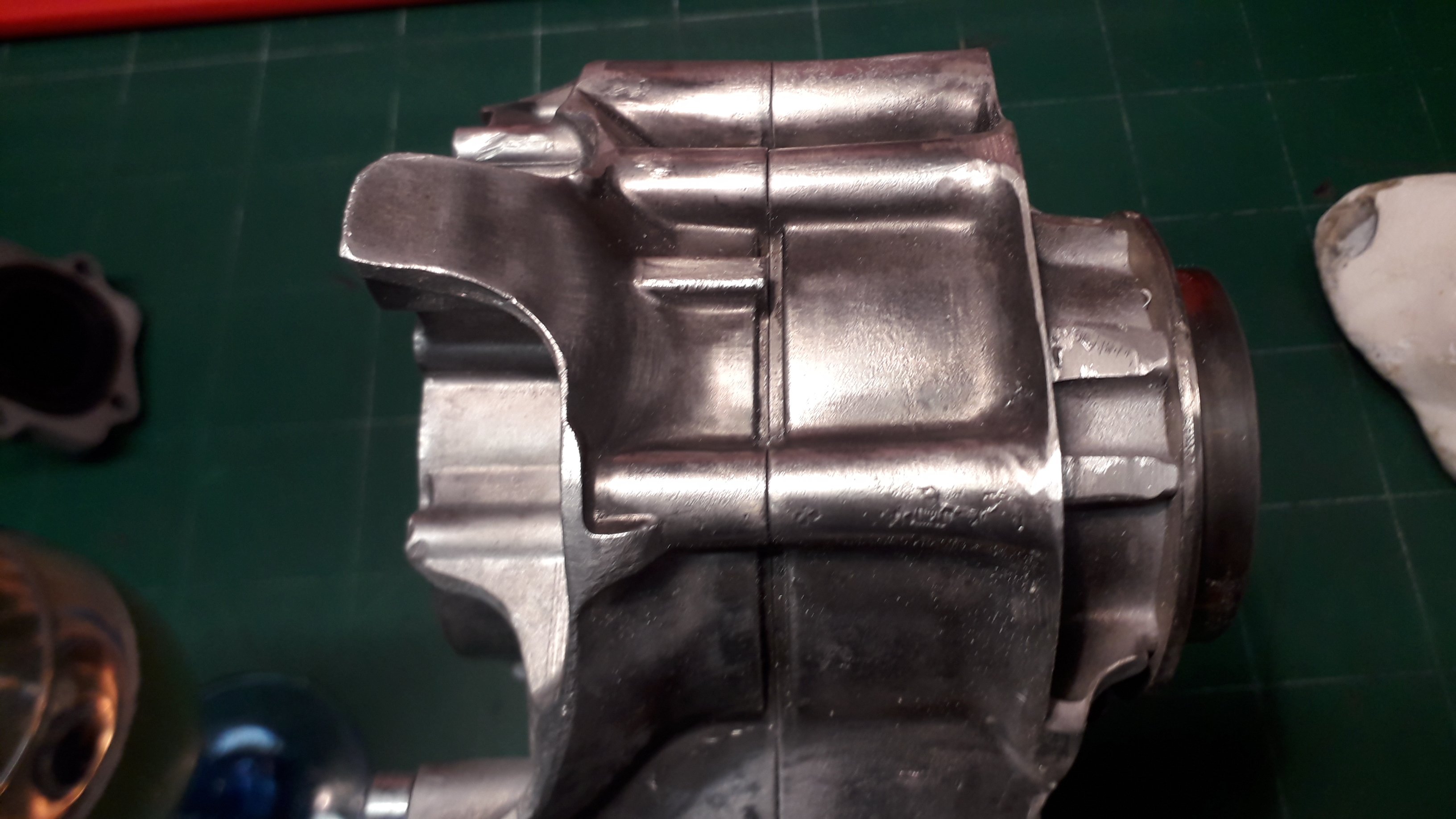

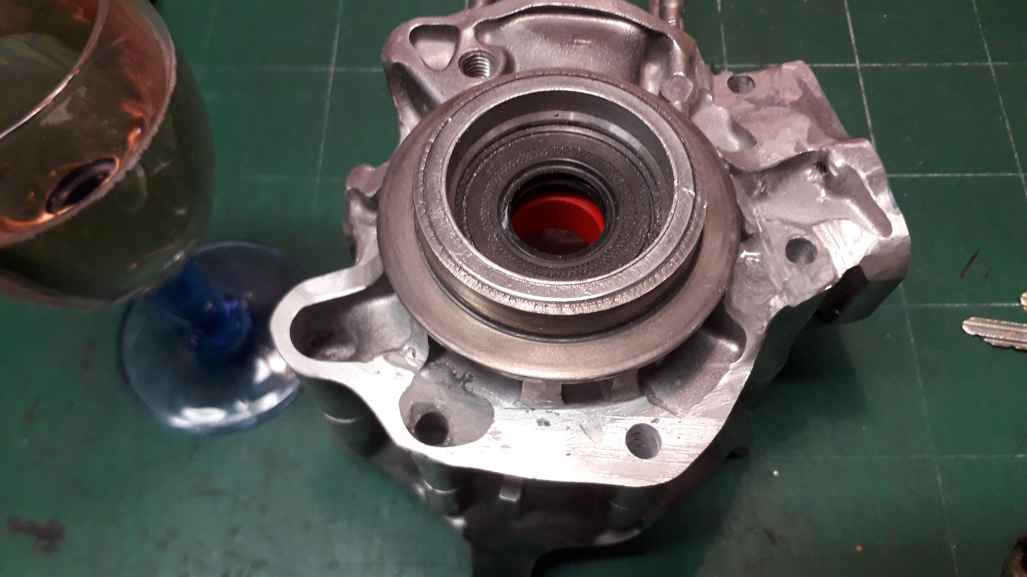

bon on s'occupe comme on peut...
pâte époxy métal pour avoir une surface plane pour les plaque du futur support ressort moteur et fixation moteur au niveau de l admission
et pâte dans l admission pour combler le tout..reste plus qu'à poncer...
