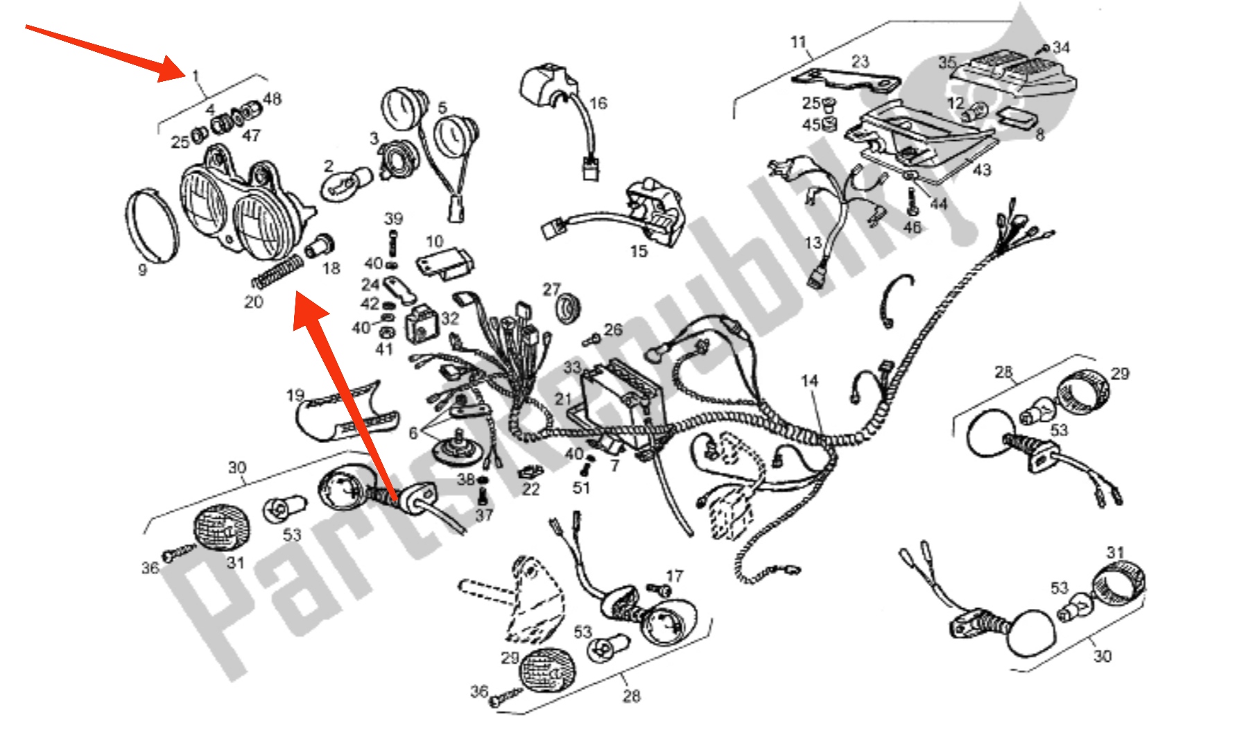

Pour le phare, encore une fois bien joué ! En revanche je ne savais pas qu'il fallait encore un support, je croyais que ça se montait tel quel :boulet:
Re: Gilera gp50
Quand tu en auras remonté quelques unes, tu commencera à les connaître par coeur :mrgreen:
La boutique vend les phares nus.
Il manque le système qui permet de régler l'inclinaison

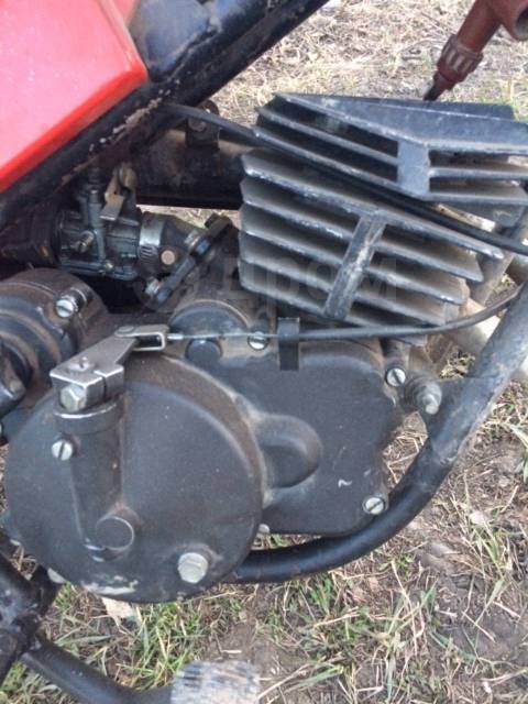

En Espagne il y a plein de moteur en 75cc.
A la base le Derbi n'était pas un 50cc, pour cette raison que tout est bien dimensionnés.
Se que j'aimerais autopsier c'est la copie russe du Derbi, le Zig 50

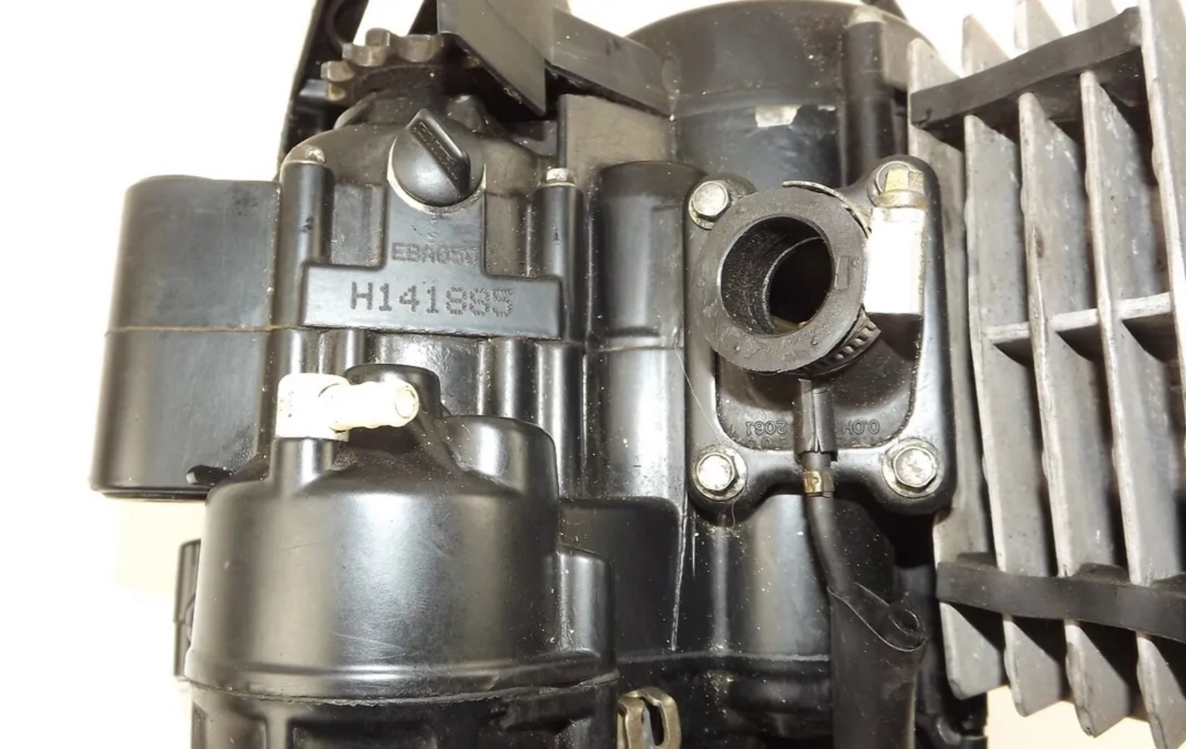

Cylindre air se n'est pas très difficile.
Le cylindre de la Derbi Fenix qui a été vendu en France.
La ref du bloc c'est "EBA"
