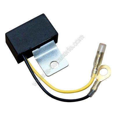

Je compte le brancher un régulateur de mbk 51 comme celui ci
, je dois brancher le + en série à mon circuit d'éclairage et d’accessoire si je comprends bien ? Et le moins à la masse ?!
J'ai d'autre régulateur de tension (nitro, derbi ...), mais celui de 51 fera t-il aussi bien l'affaire ?

willmobdu26 a écrit :Je compte le brancher un régulateur de mbk 51 comme celui ci regulateur-tension-mbk-51-electronique-avec-2.jpg , je dois brancher le + en série à mon circuit d'éclairage et d’accessoire si je comprends bien ? Et le moins à la masse ?
Non, en parallèle entre le circuit et la masse.
Il agit comme une sorte de trop-plein et dérive à la masse tout ce qui dépasse 12V
