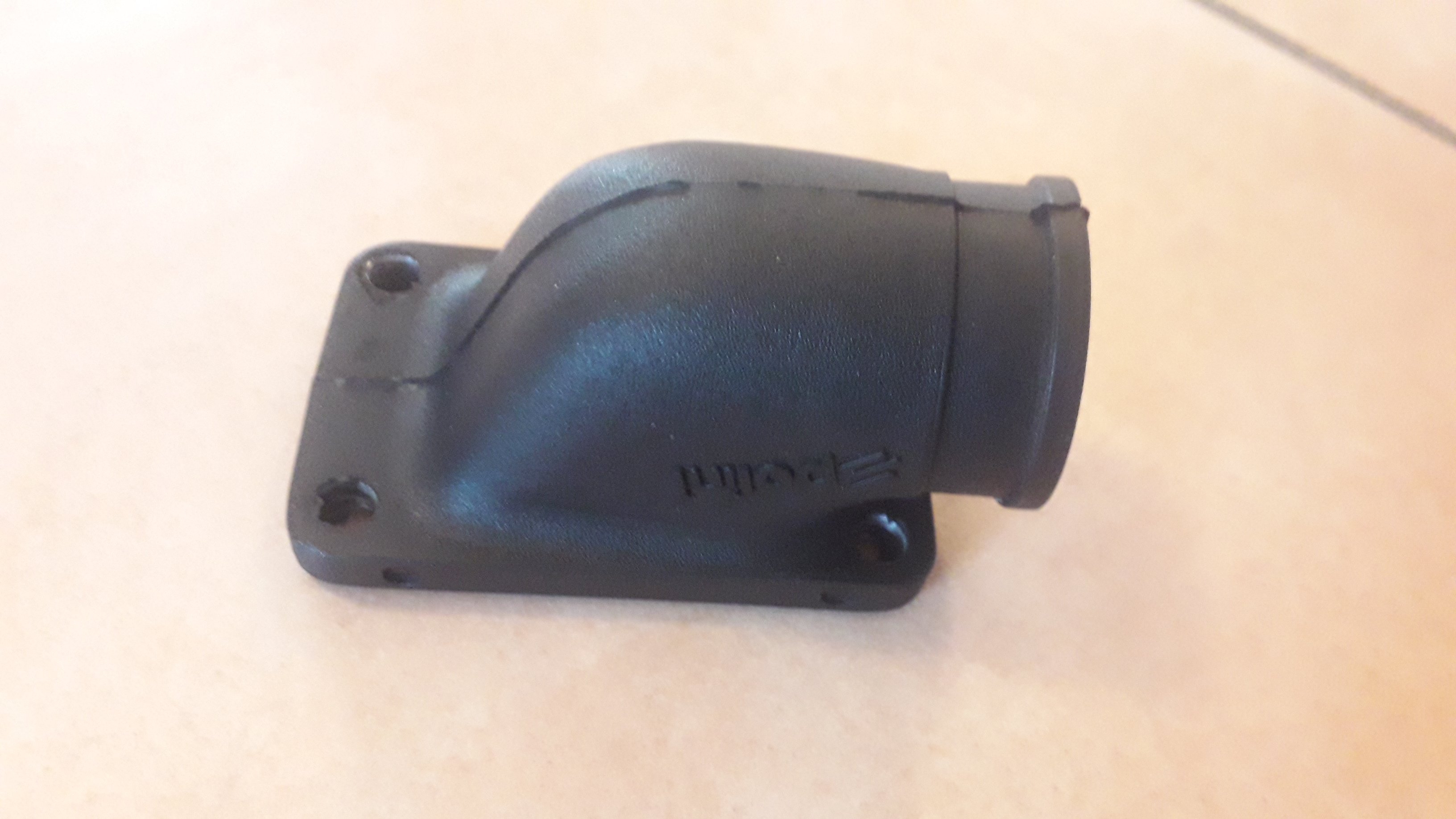

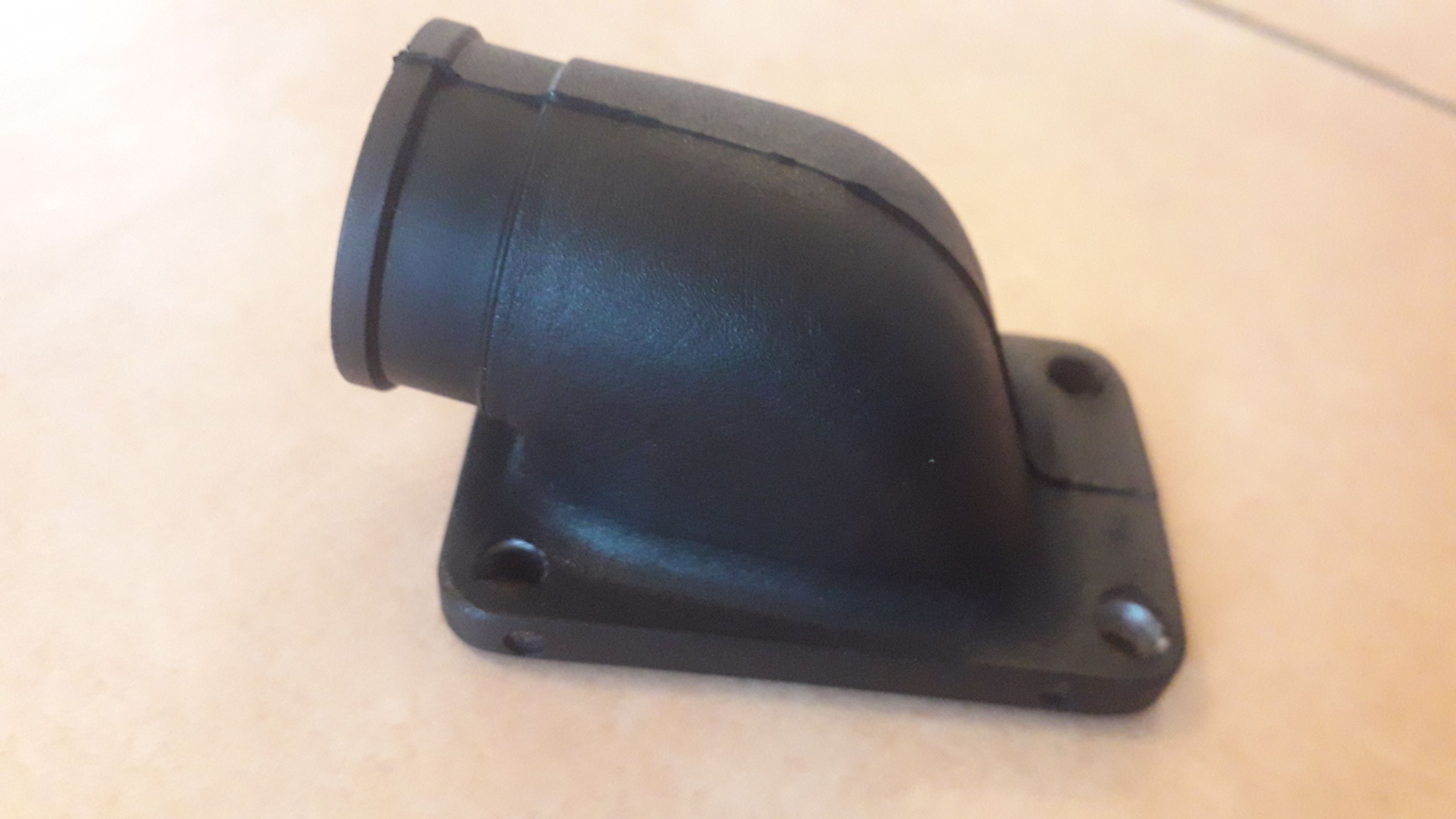

j ai enfin reçut ma pipe polini pour aller sur carter euroclindro !
bon je m attendais a mieux!

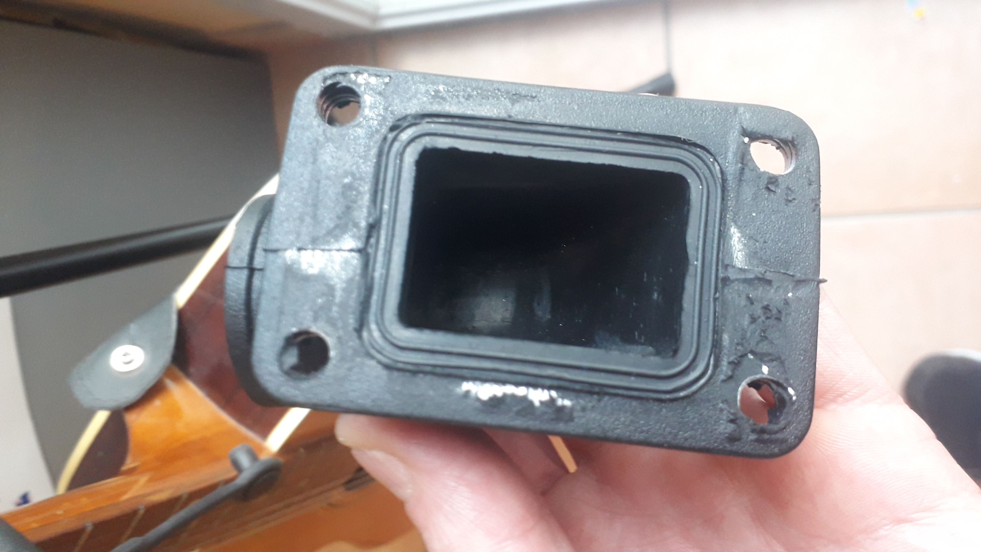

finition sur surface plane bof bof

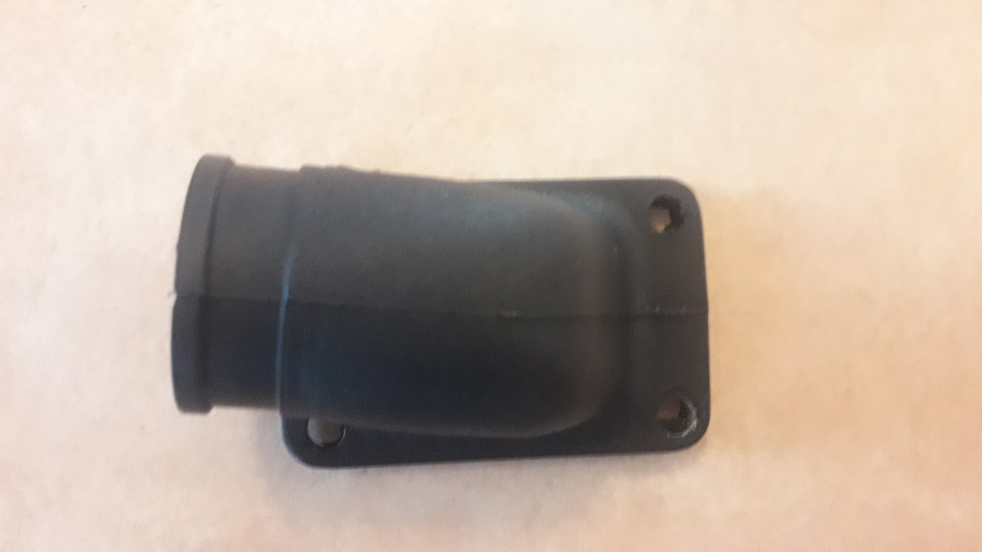

et je pensais que la pipe était droite,en fait non elle est légèrement inclinée !
Bon ça ira très bien avec un 21mm!

du coup je pense la passer au papier de verre pour enlever les petites lèvres qui vont plus embêter qu'autre chose concernant l étanchéité !
Re: Pipe Polini big valve AM6
je l'ai aussi oui ça aurait été mieux si elle avait été droite mais c'est par hyper dérangeant pour moi...
la finition n'est pas terrible mais les petites lèvres par contre ne gênent en rien l'étanchéité, au contraire, le tout monté au silicone...

G1nawsh22 (pas facile a retenir et a écrire....) ta pas été emmerdé par les lèvres..? montage a blanc ça peut pas être étanche sans pâte a joint cette histoire (bon j en met partout tout le temps....)
:lol: :lol: tu peux m'appeler Shawn si tu veux mais c'est pas plus facile à retenir ni à écrire! blllll :lol:
nan j'ai pas été emmerdé mais je monte tout à la pâte à joint aussi :wink:
le seul truc avec cette pipe c'est que tu peux pas monter le diffuseur dans la boite à clapets sinon les gaz se prennent un gros mur dans la mouille
