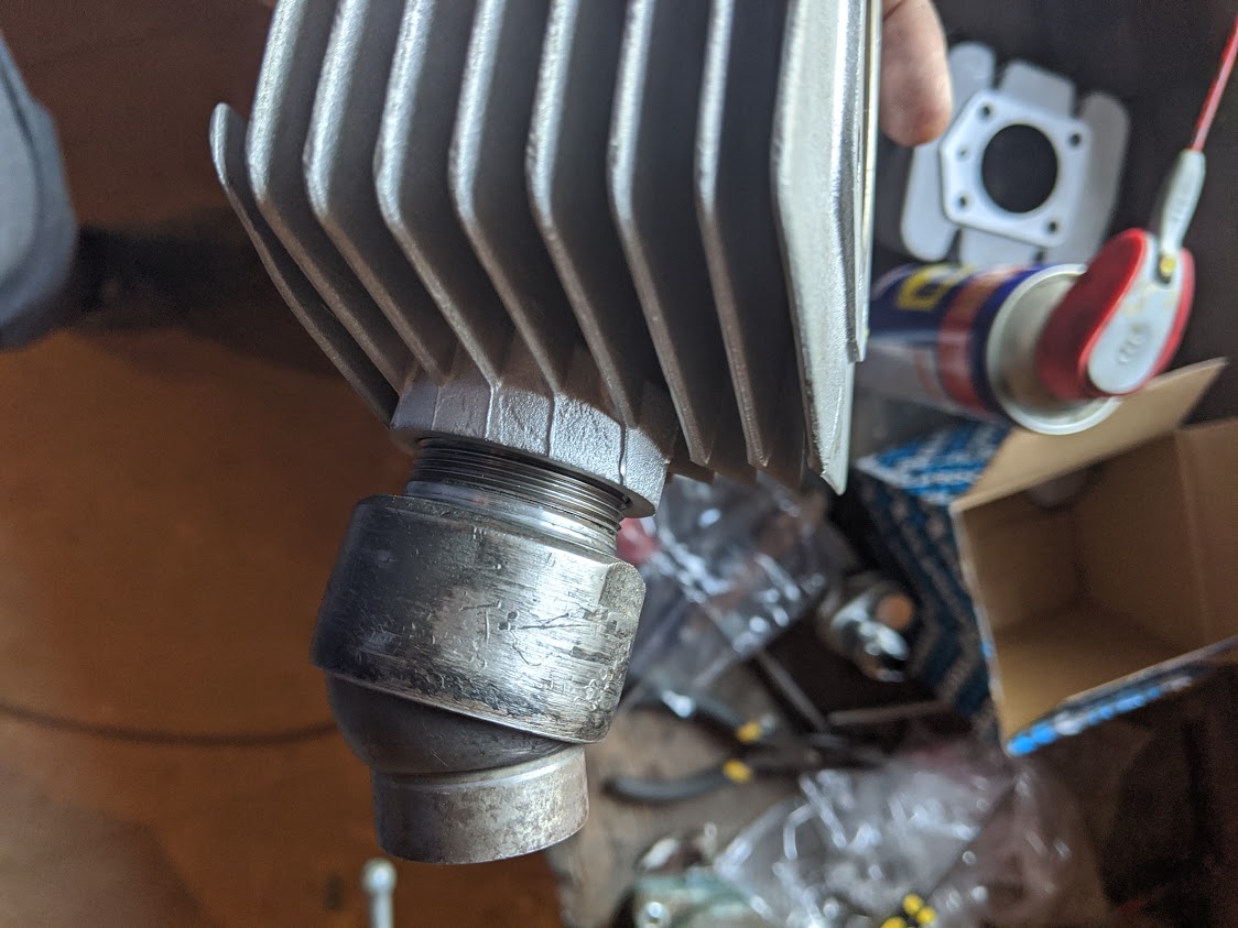

Bonsoir à tous !
J'ai récemment acquis un kit gilardoni 46 made in Turquie (enfin envoyé depuis la Turquie on se comprends.)
La qualité semble pas trop mal, quelques défauts à rattraper mais dans l'ensemble ça va.
J'ai essayé de lui monter une vieille rotule que j'avais trouvé dans un carton de pièces qu'on m'a donné, mais impossible !
arrivé à même pas 2 tours de filetages, la rotule bloque comme si le pas n'étais pas le bon !
La rotule monte sur tout mes cylindres en m32x1.5 (standard mbk quoi), mais le plus étrange c'est que j'ai essayé avec un écrou de pot standard, qui monte lui aussi sur tout mes cylindres y compris le gilardoni (et sans forcer) !!
je n'y comprends plus rien et je me sens con de bloquer sur un truc pareil !
Si c'est déjà arriver à quelqu'un, sur le gilardoni ou n'importe quel autre moteur je suis preneur de conseils.
Sinon accessoirement si vous savez d'où peut provenir cette rotule ça m'intéresse aussi. Elle semble de bonne facture bien que certainement ancienne, elle est indémontable, diamètre d’emboîtement du pot 29.5, diamètre du conduit en sortie de cylindre 20 (assez serré je trouve)
Merci d'avance !

On dirait que le pas de filetage sur ta rotule a l’air affiné ou couché
il a une drôle d’allure
Essaye de bien le brosser, le nettoyer
Mais si sa continue à forcer n’insiste pas , au risque de foirer ton cylindre
Tout neuf
achète une rotule neuve, plutôt que faire une boulette
Tout neuf

Justement un filetage affiné devrait rentrer sans problème !
Et il est franchement en bon état (je n'arrive pas à prendre de photos de plus prêt), même si les filets sont moins marqués que sur une neuve elle mords très bien sur tous mes cylindres, sans forcer mais sans aucuns jeu non plus...

Hey ! Juste pour tenir informé : problème résolu !
Pour le résoudre j'ai juste été obligé de passer le filetage du cylindre au dremel histoire d'enlever un peu de hauteur au "sommet" des filets, c'est là que ça bloquait.
Bizarrement un écrou de pot d'origine neuf d'époque rentrait dedans parfaitement, mais pas la rotule d'occasion aux filets "rodés".
Re: Gilardoni 46 et montage rotule
bon finalement pas trop grave
il vaut mieux trop de hauteur de filet et ajuster
plutot qu'un filet tout aplati avec pas suffisamment de matière et qui foire direct
un petit conseil
sur ma bicylindre j'ai mis 2 cylindres gilardoni 46 "turc made " qualité très correct , mais fait super attention au montage avec le jeu a la coupe du segment
les miens était sans jeu du tout a la coupe ou presque , le segment neuf tout seul ne rentrait pas dans le cylindre !!!!!!!
a vérifier et ajuster avant montage catastrophique
sinon serrage garanti en 1km
un petit conseil

Oui j'ai vu à l'oeil que le jeu était limite, pas au point de toucher mais à contrôler au montage. C'est comme le filetage je préfère en avoir trop que pas assez
Sinon oui la qualité à l'air correcte, si ce n'est les jupes très tranchantes et les dents de l’échappement pas très bien ébavurées. Les transferts sont assez symétriques par rapport à du airsal je trouve.

Je pensais aux pots à pompe turcs que tu peux trouver sur eBay pour une centaine d'euros (120 avec les frais de ports) et des personnes comme franck_meca06 les utilise pour ses bicylindres c'est pour ça que je me disait après tt pourquoi pas. Mais oui les gencod jamais j'en aurai acheté niveau qualité vernis, ressorts, rivets... De la grosse daube(Christian sur ytb en avait un et au bout de 6 mois le machin c'était un tas de taule
