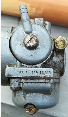

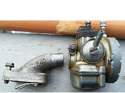

Me voilà paré pour le l'ensemble piston cylindre
Maintenant faut gaver ça pour que ca pète.
Je pense que le montage pipe à clapet a cote du Delortho c'est pas d'origine....le bon c'est le Gurtner sans clapet?

Re: Peugeot X054 ou 50 TLX
Publié : 22 avr. 2020, 13:36
par Jef
Si tu auras toujours des clapets sur les moteurs Peugeot avec admission aux carters.
Clapet à 2 trous pour l'arrivée
Publié : 22 avr. 2020, 14:23
par cycmo52
Jef a écrit : 22 avr. 2020, 13:36 Si tu auras toujours des clapets sur les moteurs Peugeot avec admission aux carters.
Merci, oui exact j'y suis retourné ...bien cachés sous la patte de fixation...donc ça doit aller j'ai tout.

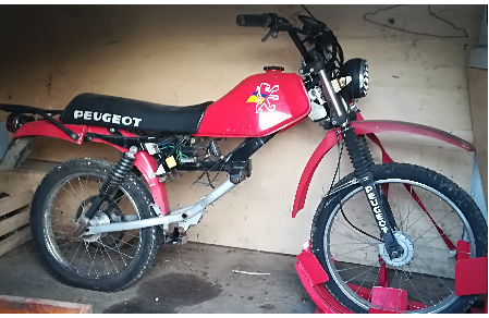

La voici
50 MF1.png (231.47 Kio) Consulté 6872 fois
Coté moteur c'est pas nerveux...peut être qu'elle tire un peu long ...

cycmo52 a écrit : 23 avr. 2020, 09:46La voici
Rhooo :wub: :wub:
Quand j'étais encore au bahut il y en avait un qui en avait une. Je me demande si c'était pas une "dune", mais Google me renvoie sur des 125. Bref j'adorais cette 50, comme on disait à l'époque.
