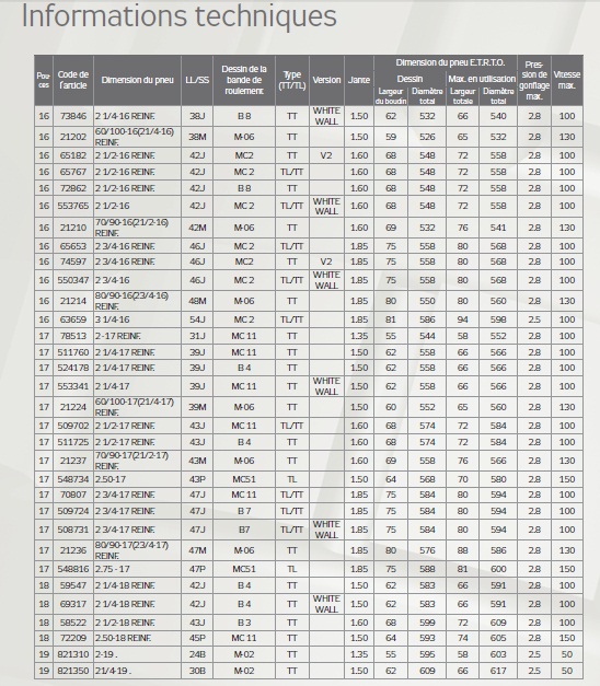

Il n'y a de pneus en 14 mais cela donne des idées de la taille. C'est la gamme sava/mitas.

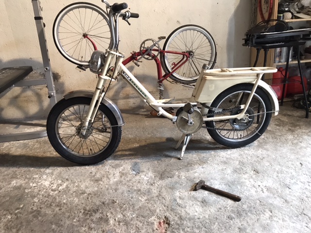

Atreju t’a du mal lire c’était moi qui parlait de remonter le garde boue , mais pour moi je peut tout à fait remonter le garde boue il et fixer sur une patte qui s’enfilent dans les fourreaux de fourche( voir photos) je n’ai qu’à dévisser et remonter de quelque centimètres.
Pas de soucis au niveau des tringles elle seront juste plus incliner .

Autant pour moi (Jef) le mien est un 102 nmR avec la fourche fixe et les frein à patin, le garde boue est fixé à la fourche directement et non pas sur les coulisseaux de réglages. :wink:
Donc oui au pire tu remontes le garde boue au dessus du pneu mais ca risque de pas etre très beau (remarque t'as déjà le feu avant qui n'est pas d'origine :mrgreen: )
