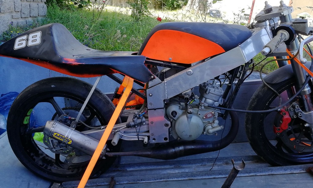

voici avant de l'amener à l'atelier pour remise en état ....
il y a du boulot !

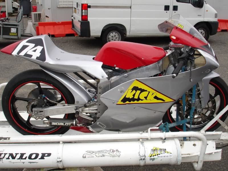

la dernière robe de la moto lorsqu'elle roulait encore pour les magasins Kick
ca frangine a quelques différences

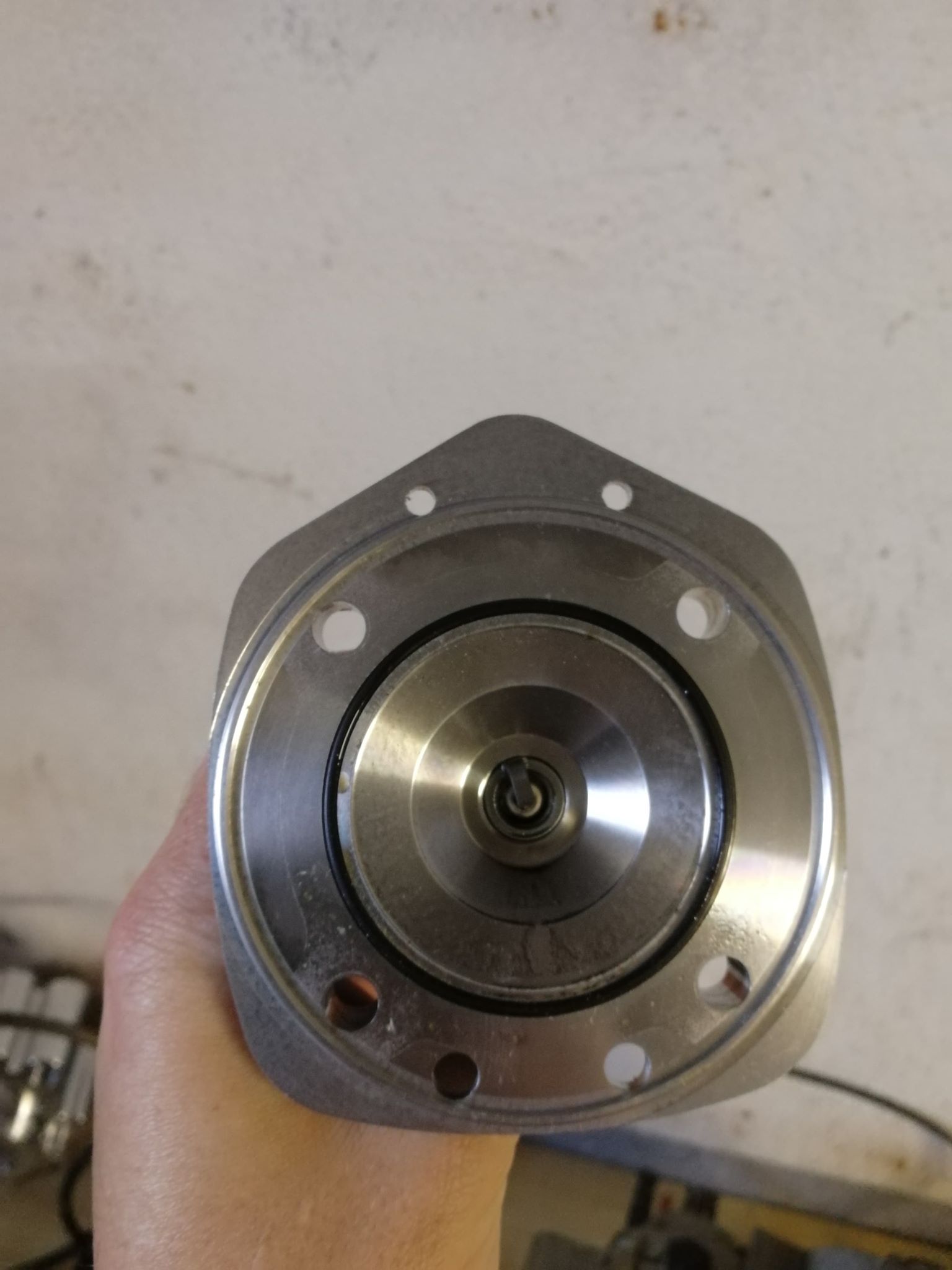

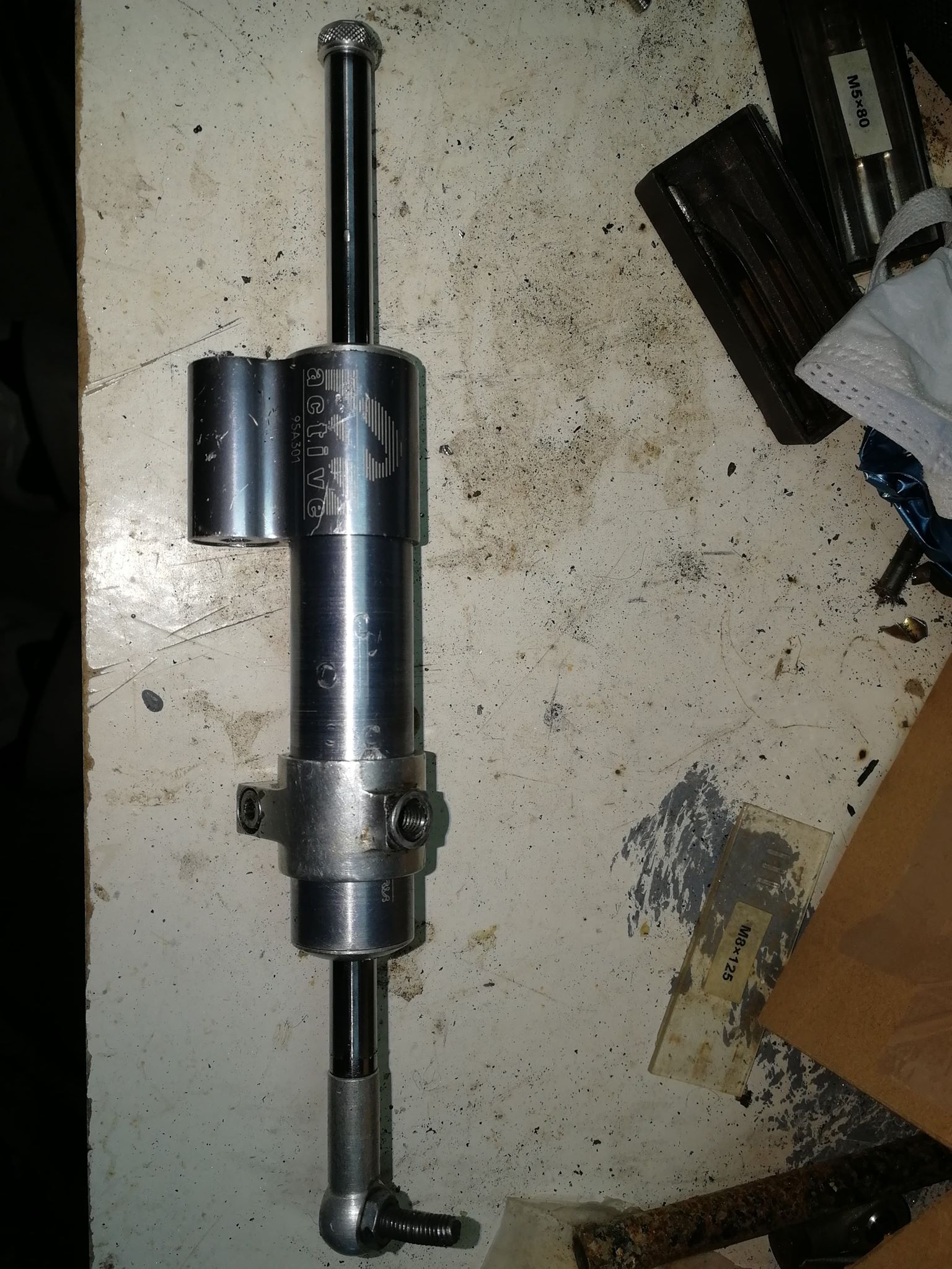

la moto a un vrai amorto de direction dessus !

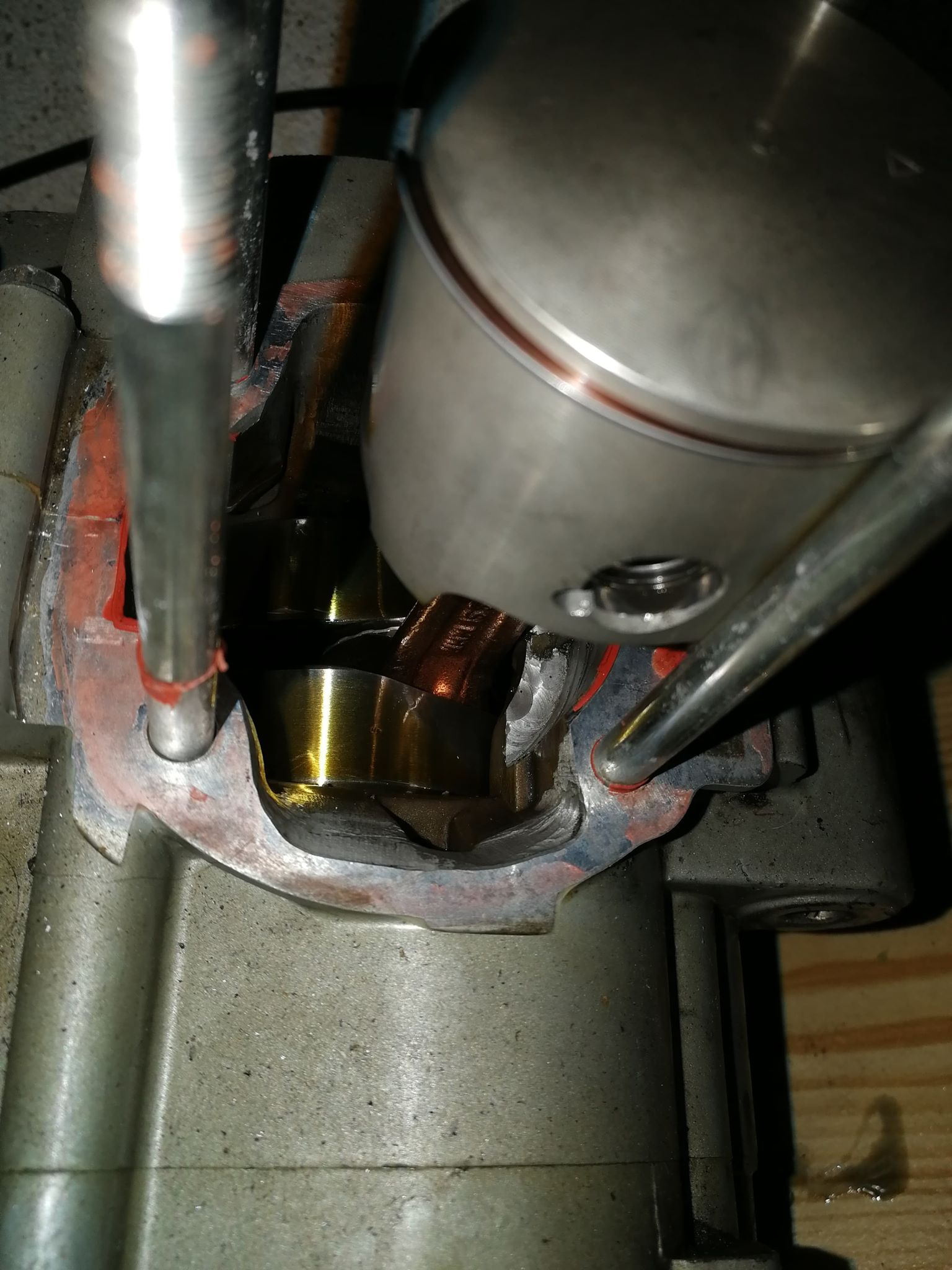

mon pote m'a dit qu'il l'avais reconditionné, mais je constate que peut importe le serrage, ça ne change rien. démontage : pas d'huile dedans.
apres en avoir remis, c'est mieux ! mais a voir si il ne fuit pas... il faut que je regarde les joints qu'il faut !

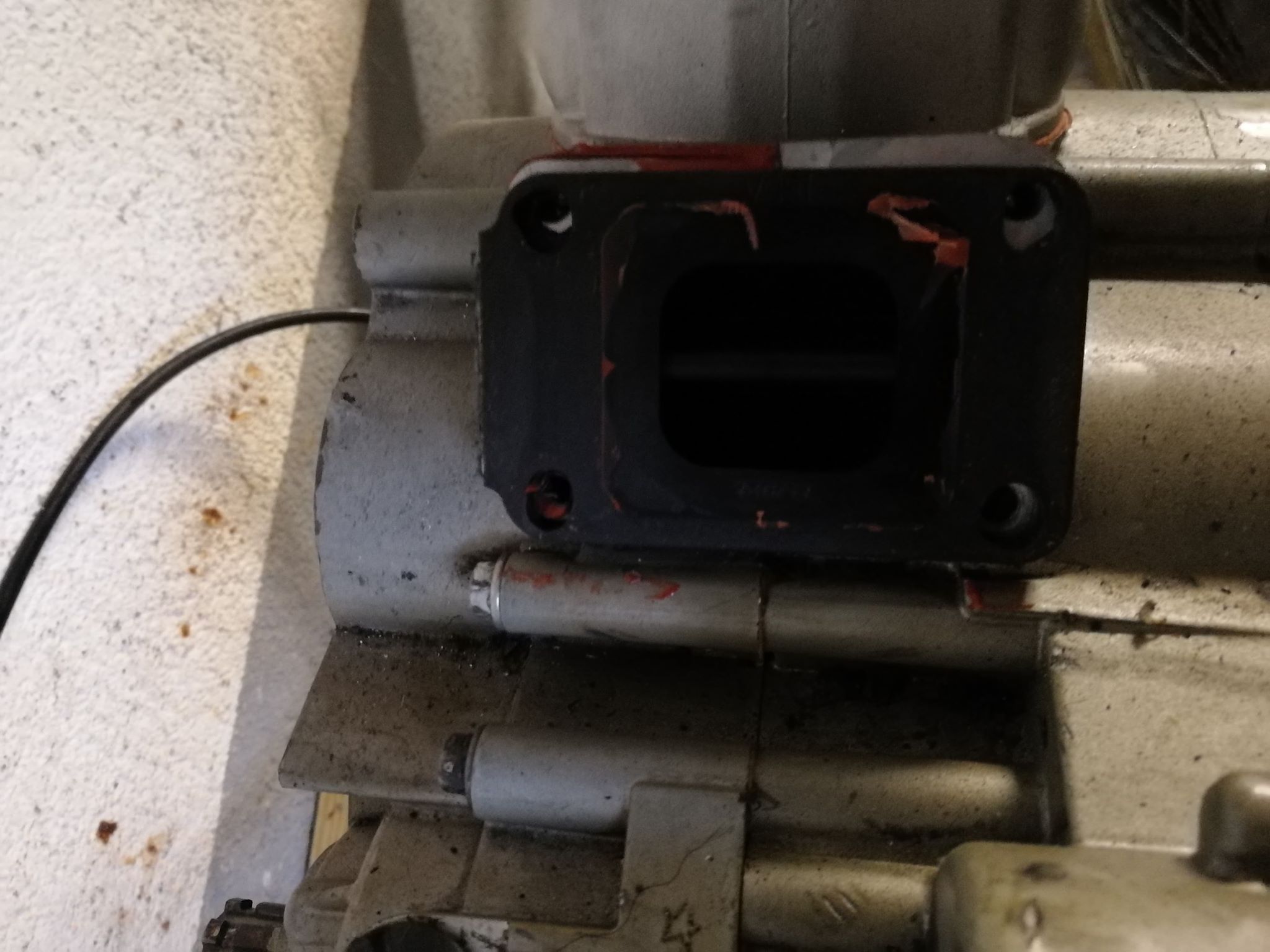

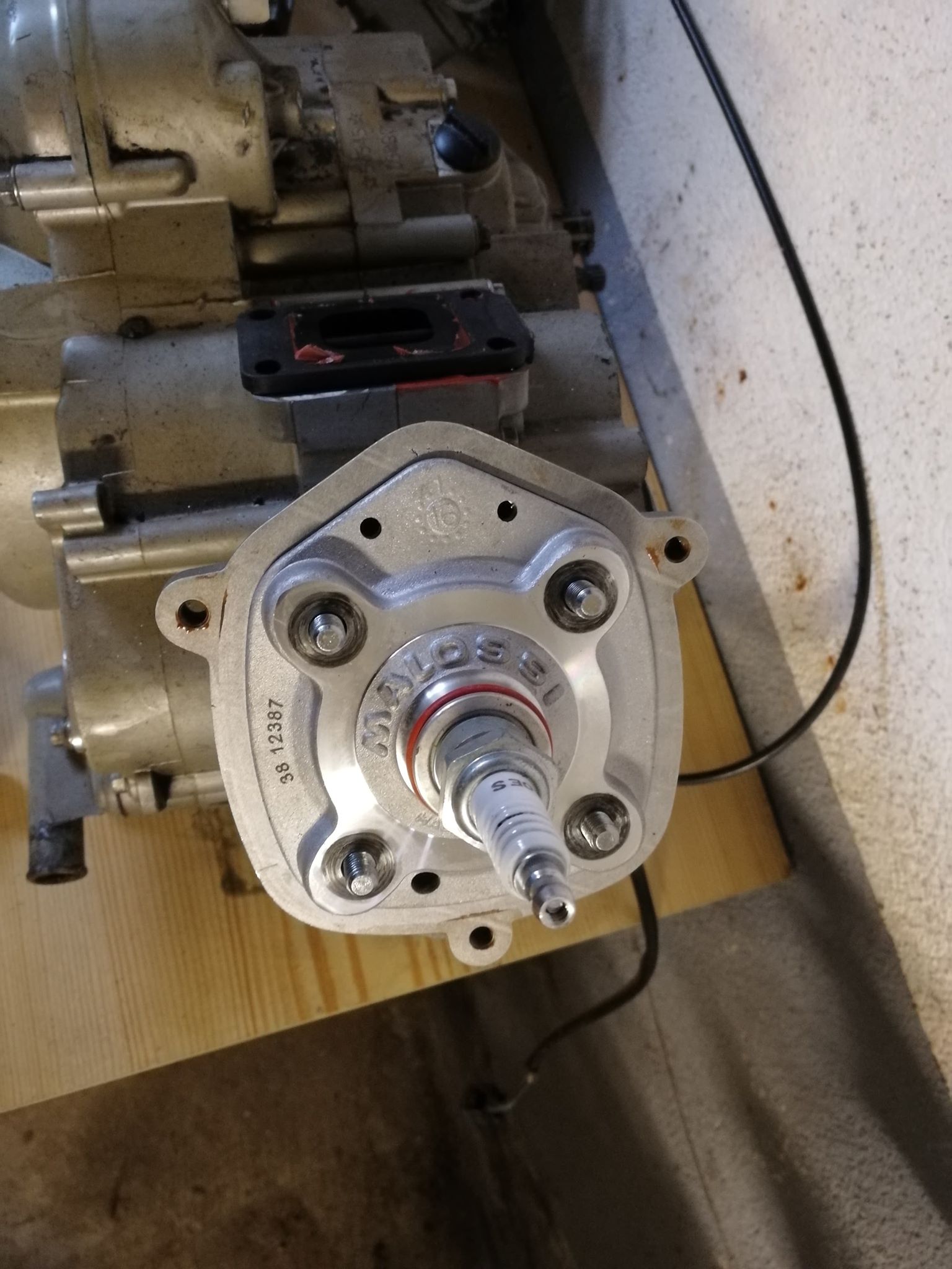

côté moteur, c'est de l'euro3, senda (avec kick, sans arbre d'equilibrage)
28 vhst, clapet vforce top perf pour am6

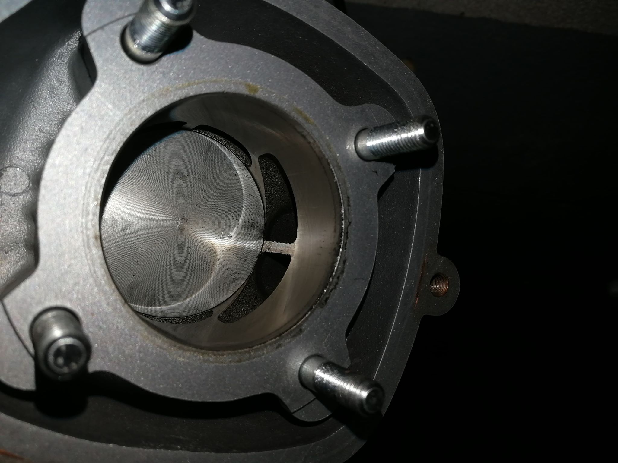

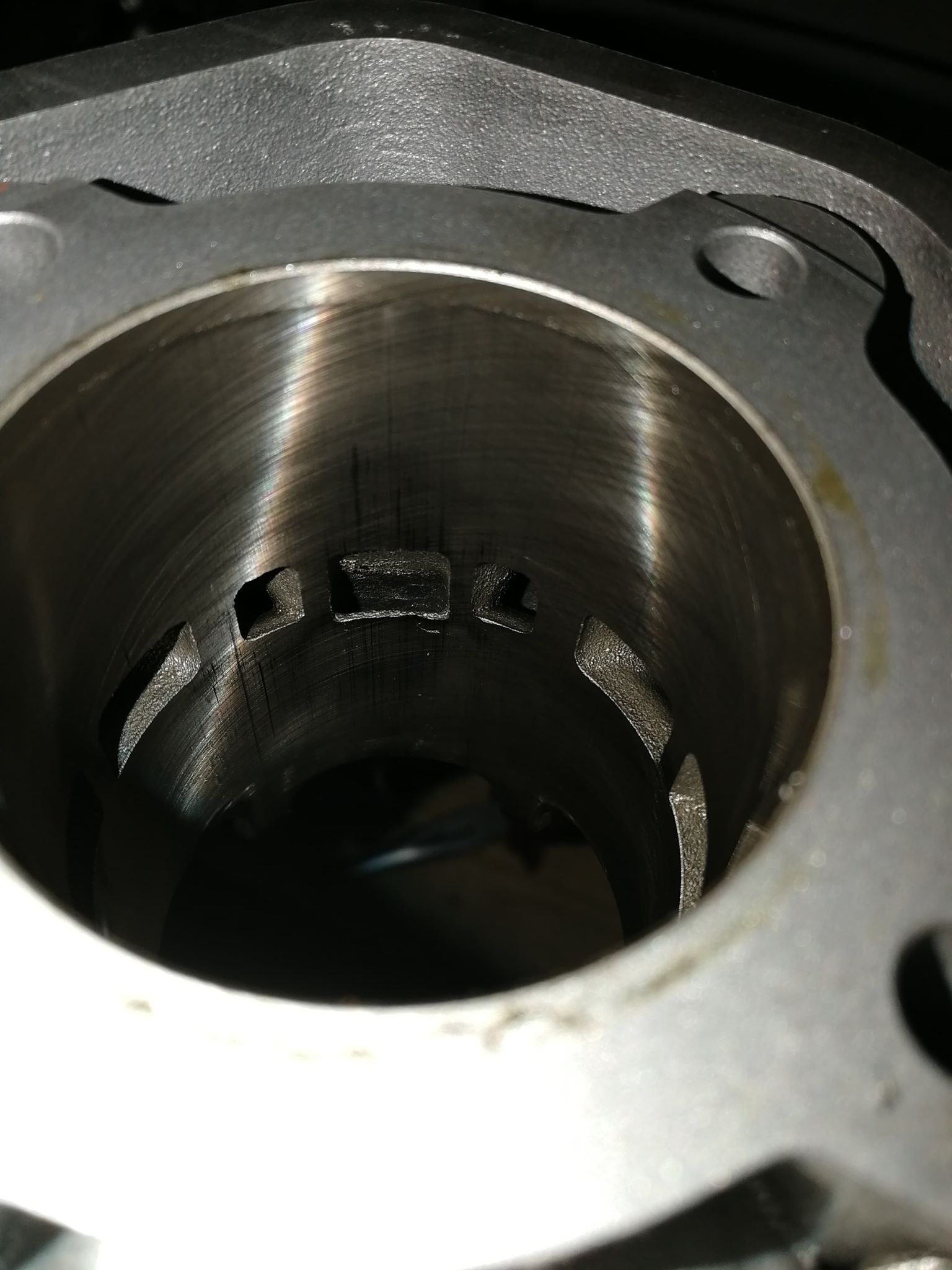

niveau haut moteur, c'est un malossi mhr team en 80, avec le vilo mhr team (ca donne du 39.7 en course avec piston de 50mm)

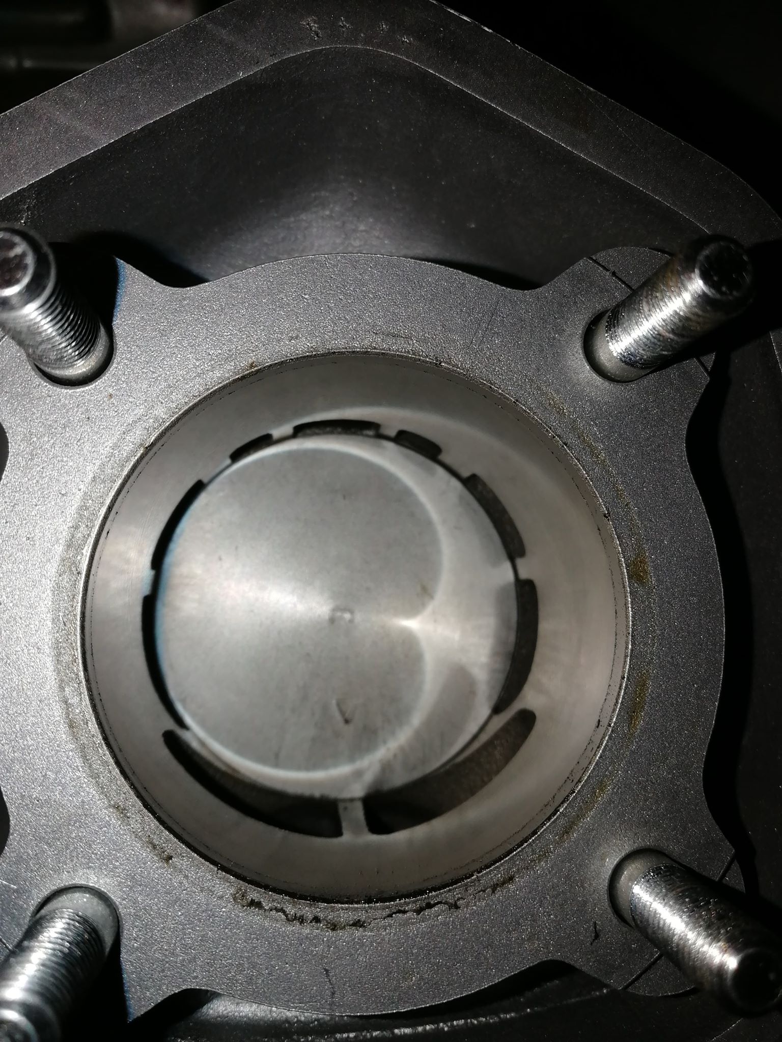

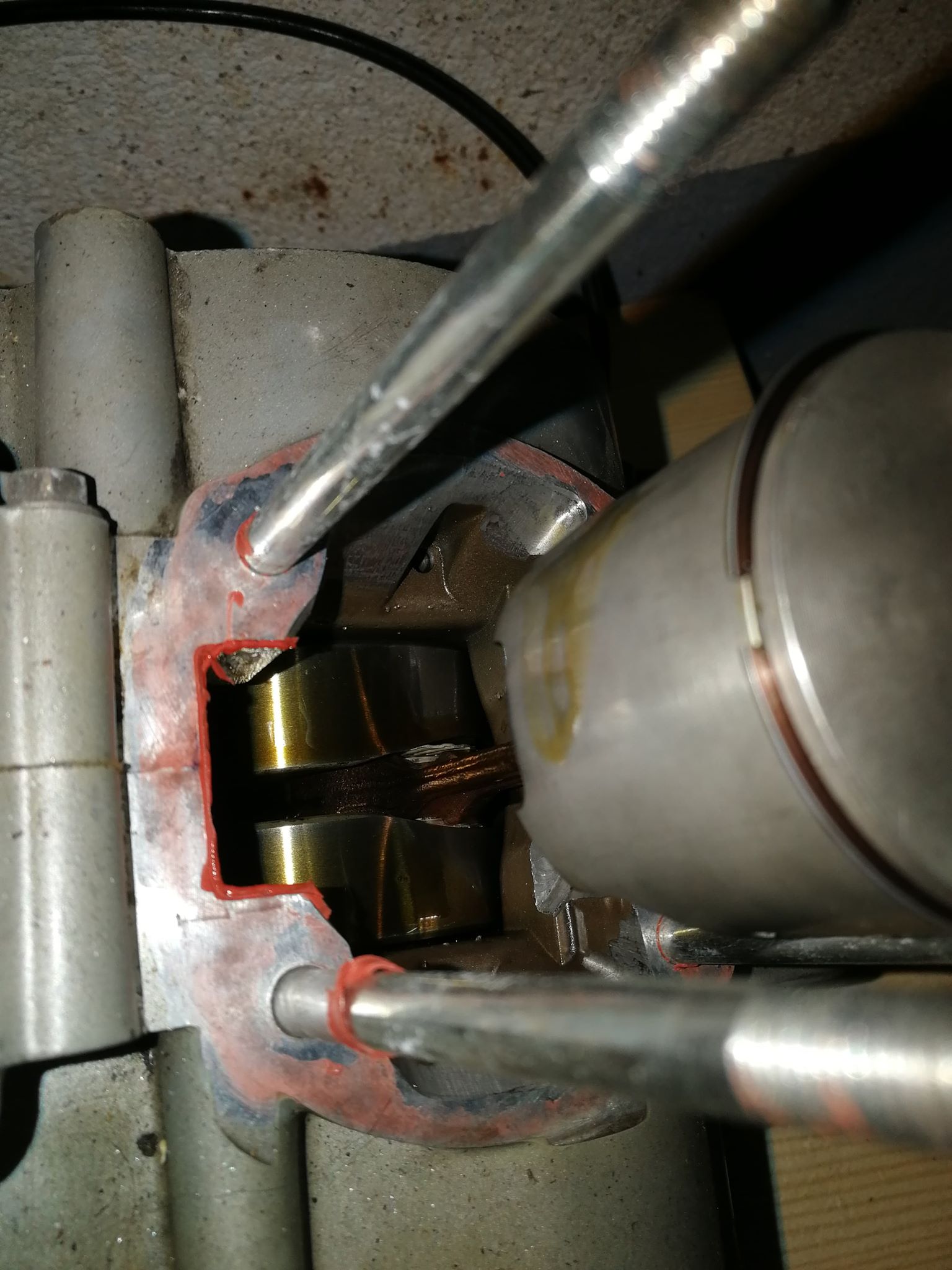

C'est moche malossi .... ébavurage inexistant, et une paille dans le nicka sous le transfert arriere !!!
puis le serrage au couple... faut que j'en parle à mon pote (sauf si il passe par là) car j'ai du forcer pour tout desserrer !
Re: [Restauration] Proto Boite Kick
wow il a fait le sauvage sur la pâte à joint! ^^
c'est vrai que les ébavurages du malossi sont inexistants....
il a pas dû tourner beaucoup le piston !

Il l'a juste démarré. A savoir qu'il n'a ni pompe à eau (celle d'origine.... Lol) ni pot adapté (un pot pour 50)

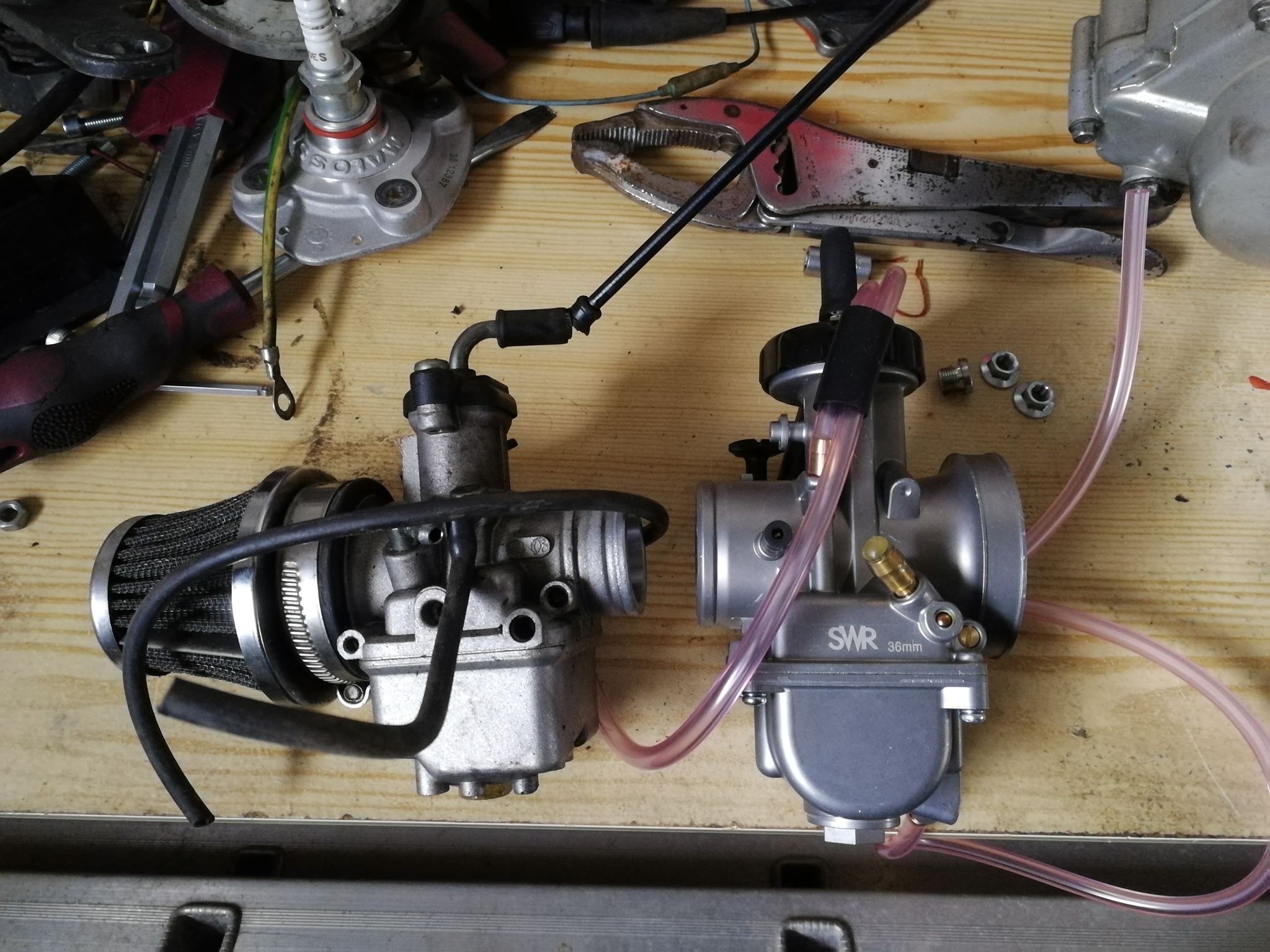

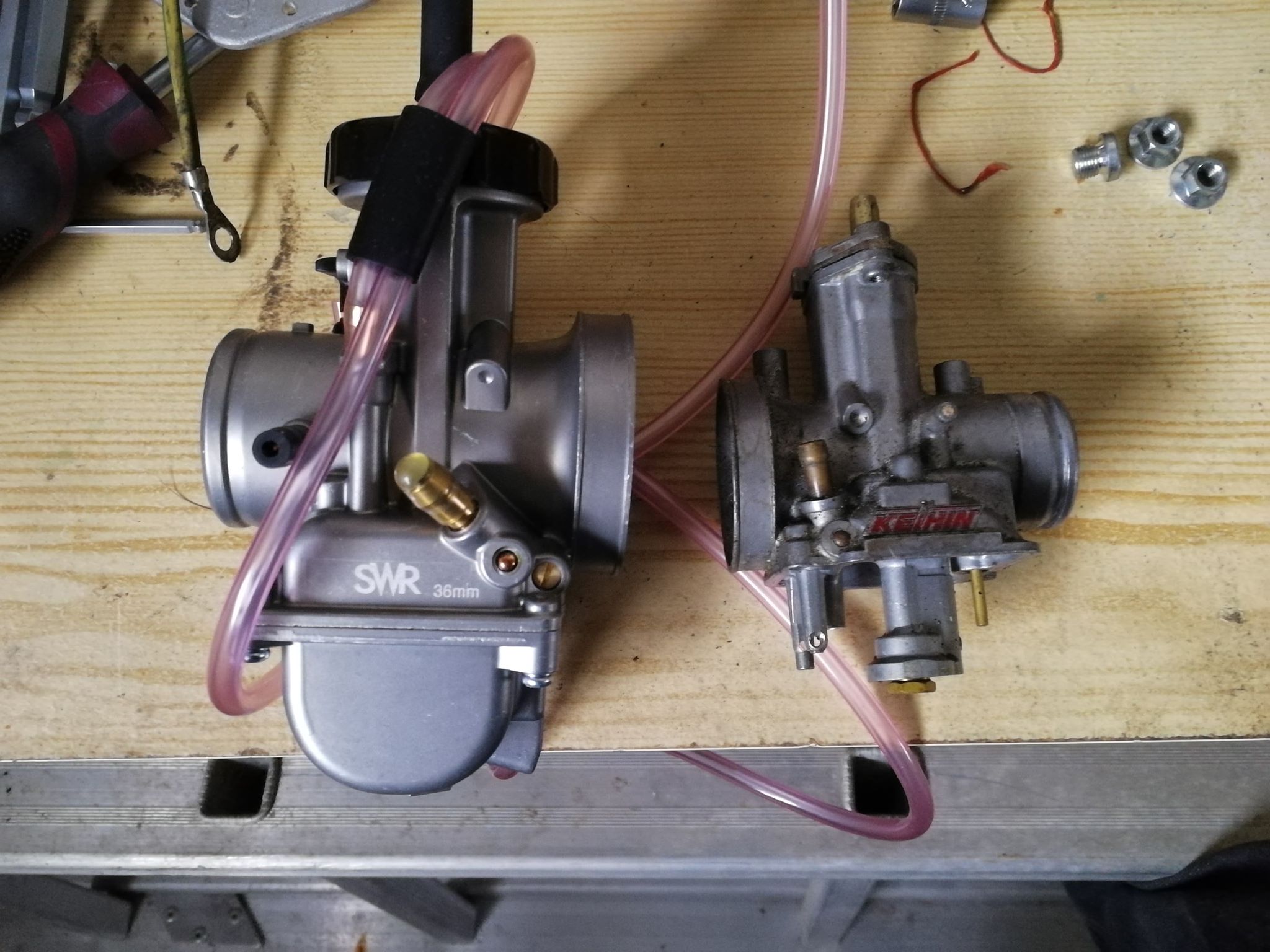

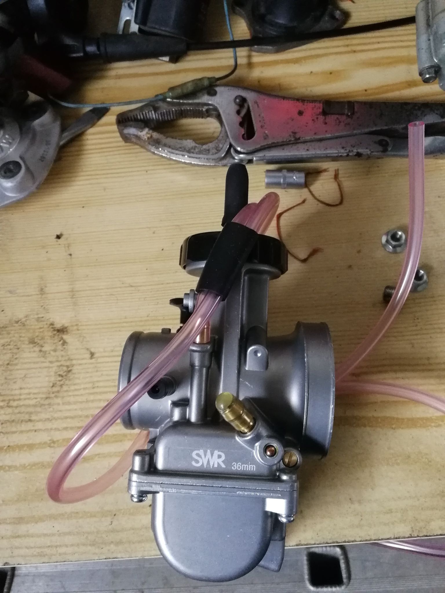

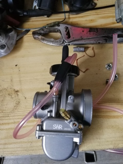

aujourd"hui mon pote m'a monteé le "petit" carbu qu'il s'est dégotté ...
je vous laisse constater par vous même
comparé à un VHST en 28 (avec un filtre de merde ... bref). il était monté sur le moteur mhr team
comparé a un pwk 28
trop gros? à priori non, scootfast a monté le même sur leur 80 de course. mais c'est pas un mhr team, c'est un 80wr !

Beau bébé !
36 c'est nickel je pense quand on voit que le 50 wr tourne mieux avec un 32 qu'un 28 (chez zinzin je crois, pas sûr)
Du coup ils ont un vilo course combien chez scootfast pour arriver à 80cc? Tu sais ?

ce carburateur de 36 est....ÉNORME :shock:

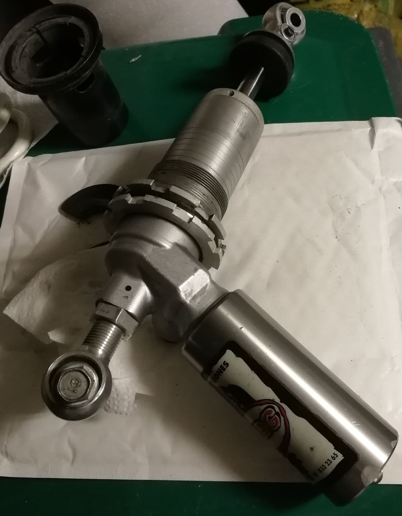

Il y a une petite histoire pour l'amortisseur.
le système de l'amortisseur arriere est directement copié sur les gsx 1000 de 2001
du fait de cette particularité, l'amortisseur a été confié à Fournales qui a fait du sur mesure, avec la moto directement.
le problème a été rencontré lorsqu'il a fallut le refaire : les etablissements Kick ont renvoyé l'amortisseur chez Fournales qui l'a reconditionné comme un amortisseur normal. Les données de reglage sur mesure étant introuvables (celui qui avait réalisé l'amortisseur ne faisait plus parti des effectifs). Ils se sont donc retrouvés avec un amortisseur qui n'était plus optimal.
Pour essayer de palier à ca, mon pote a investi dans un amortisseur de nx4 (cela deja été testé sur la moto par un des acheteurs en 2010). Il a cependant falloir regarder pour l'installation
