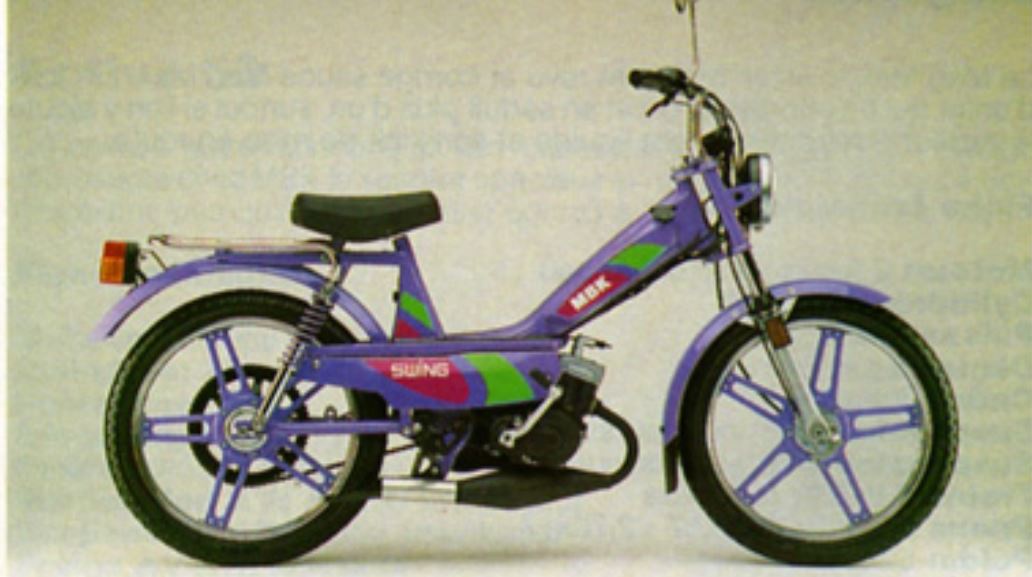

Quelqu'un ici a un mbk swing comme sur la photo?
J'aimerais connaitre l'entraxe des amortisseurs.

320 mm comme souvent sur 51 ?
Non ?
Re: longueur entraxe amortisseurs mbk swing
C'est ce que je pensais aussi. Mais en évaluant sur photo en mesurant les pixels, je n'en suis plus certain.

Non, je ne fais que mesurer le rapport entre une longueur connue, celui du diamètre d'une jante et ce que je veux mesurer. Cela donne généralement des mesures d'une précision acceptable.
Sur 51, la hauteur de l'arrière varie pas mal selon les bras oscillants.

Sur bras oscillant tubulaire et bras carré les fixations d'amorto ne sont pas disposées au même niveau. Du coup un amortisseur en 320mm donnera un cul plus haut sur BO carré que sur un rond.
Il faudrait que je regarde mieux, mais de mémoire la différence était d'environ 20mm.

Sur les 51 à bras rond, il y a aussi des différences de hauteur dues au point d'ancrage sur le bras oscillant. Sur le photo du swing mauve, la fixation est tout près de l'axe de la roue. Sur les super et rock, elle est sur une patte un peu déportée.
