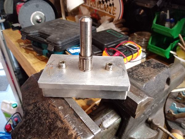

Je me lance avec quelques photos réalisées ces derniers mois, retouche culasse et modification tulipage d'un carburateur

Héhé je reconnais la 1ere photo :mrgreen: d'ailleurs il faut que j'alimente un peu mon sujet à ce sujet, j'ai refait de menues modifs :mrgreen:

atreju (kris) a écrit : 15 sept. 2020, 19:34 Héhé je reconnais la 1ere photo :mrgreen: d'ailleurs il faut que j'alimente un peu mon sujet à ce sujet, j'ai refait de menues modifs :mrgreen:
Oui c'est bien ça, allez mets nous des nouvelles !
