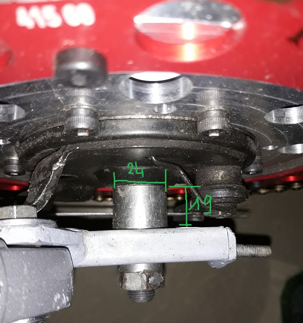

Monster, ton entretoise me semble un peu petite...
ManuMob33
Messages : 1706
Inscription : sam. 13 juin 2020 - 15:10
Localisation : Bordeaux
Re: Alignement Roue XR
Message par ManuMob33 »
Sur mes Xr stock j'ai 12x24x19 et sur la 3e "moins stock" j'ai une entretoise de 12x20x19
En photo, entretoise de xr stock.
Et l'entretoise de droite fait 30 de longueur.

de mémoire, mes grosses entretoise en alu font 20mm à gauche et 30 a droite

oui c'est une entretoise maison de 10mm
Es tu sur des 19mm j'ai mesurer plus ou moins 15/17mm
Parce que pareil d'origine, mais sur certaine moto aussi le bras est en contrainte et ce ressert en serrant l'axe de roue (surement afin de facilitée la pose des entretoises)
david 76 a écrit : ven. 29 janv. 2021 - 18:46
Avec tes entretoise la roue est bien alignée dans le cadre?

j’ai retrouvé mes plans, elles font 19 et 29mm

Celle qui est démontée fait 12x20x19 c'est sûr je l'ai mesurée précisément. Mais c'est celle dont la provenance n'est pas aussi fiable que les deux autres. Les deux autres sont montées, j'ai mesuré plus approximativement mais ça a l'air pareil. Au pire elles font 20 mais pas autre chose.
