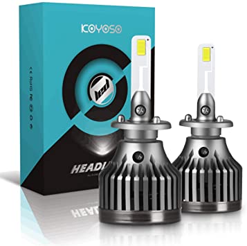

Sinon j'ai, sur la bitza, une led pour bagnole/moto, ventilée, mais là c'est une autre catégorie, ça envoie sévère et ça consomme pas mal (environ 35w réels). Courant régulé et redressé impératif.
