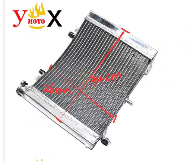

Sinon celui de 250 nsr fait main d'aliexpress, j'ai eu les dimensions, il est légèrement plus petit que celui de Morelo.
Vraiment intéressant je trouve, même si 34 en largeur, ça reste encore important. J'aimerais bien ne pas dépasser 30.

J'ai le radiateur Conti et il faut également 340mm de largeur, c'est assez large et limite dans les coques de Honda RS.
L'idéal serait de trouver du 320mm de largeur je pense avec 260mm en hauteur c'est pas mal du tout !

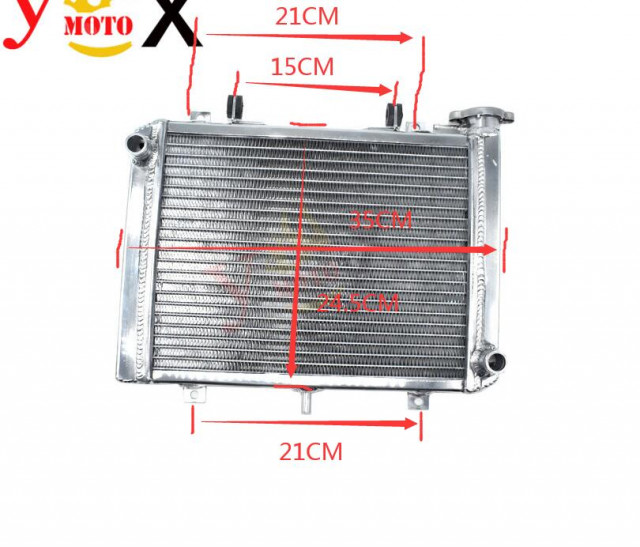

Mais bon au final j'en ai commandé un autre, il n'était pas tout à fait dans la liste. C'est un 250NSR mais en version plat. Et il est légèrement plus étroit que le modèle incurvé. Payé 220eur, si y'a pas une surtaxe à la livraison mais pas certain, c'est un peu cher mais bon.
Photo yxmotor mais je l'ai acheté moins cher chez ypmotor (c'est peut etre le mm vendeur, une technique de vente...)
