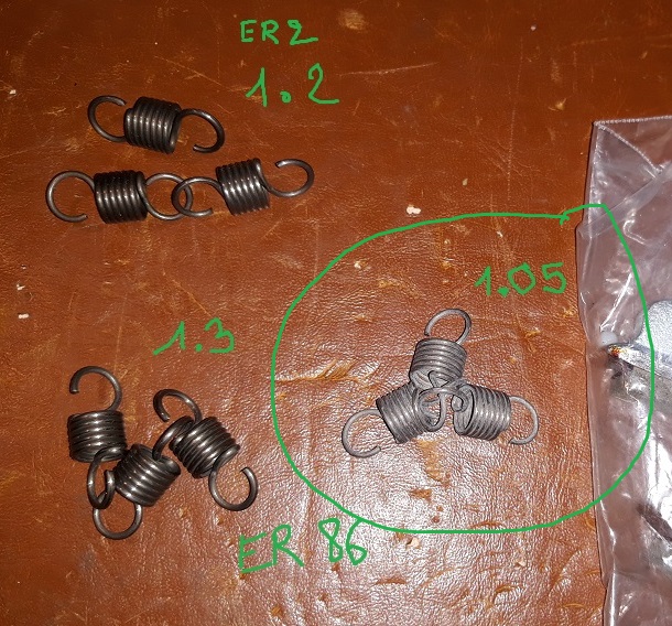

Hi, I didn't understand everything about the translation. If you can add photos it can help to understand each other.
Have you tried with Ø 1.05 mm wire springs?
Salut, j'ai pas tout compris de la traduction. Si tu peux ajouter des photos ça peut aider à se comprendre.
As-tu essayé avec des ressorts en fil de Ø 1.05 mm ?

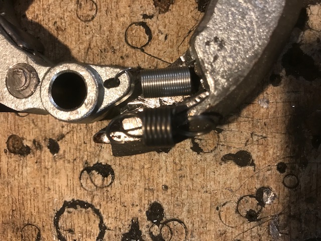

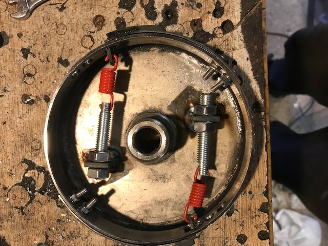

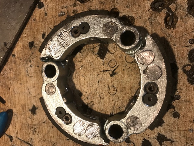

- IMG_1405.jpg (130.68 Kio) Consulté 13870 fois
- IMG_1407.jpg (138.86 Kio) Consulté 13870 fois
Re: er86 fix
Publié : 22 oct. 2021, 22:02
par aljaxon
david 76 a écrit : 22 oct. 2021, 19:31
your arms are free on the axes? I think that you have a mechanical limit which prevents the good support on the bell.
i can move the arms well past the diameter of the bell. there is nothing stopping them moving outwards
Je peux déplacer les bras bien au-delà du diamètre de la cloche. il n'y a rien qui les empêche de se déplacer vers l'extérieur

I looked at the photos again and saw that the lead was poured near the axes?
it won't really change the point of engagement.
to be effective the weight must be added away from the axes and you can't because the springs are inside the arms. the only way to decrease revs is to use softer springs. also check the gaskets and the bell (no oil, grease, paint, etc.)
and like my bro says: what about the sprints pre tensionning system inside each arms? did you tried to change it?
I do not see on the photos if the preload is at the minimum or not.
J'ai regardé à nouveau les photos et j'ai vu que le plomb était versé près des axes ?
cela ne changera pas vraiment le régime d’accroche. pour être efficace, le poids doit être ajouté loin des axes de rotation et ce n’est pas possible car les ressorts sont à l'intérieur des bras.
le seul moyen de diminuer le régime est d'utiliser des ressorts plus souples. vérifier également les garnitures et la cloche (pas d'huile, graisse, peinture, etc.)

got to dash so this is quick.
can you not see the two holes filled with lead near the end of the arms?
preload at minimum and tried several springs from 1.2mm to 0.5mm wire.
going to clean everything and sand down and run for a while.
il faut se précipiter donc c'est rapide.
ne voyez-vous pas les deux trous remplis de plomb près de l'extrémité des bras ?
précharge au minimum et essayé plusieurs ressorts de fil de 1,2 mm à 0,5 mm.
va tout nettoyer et poncer et courir pendant un moment.
Re: er86 fix
Publié : 23 oct. 2021, 11:13
par david 76
indeed, I looked too fast, i saw them but I thought they were foundry marks…
