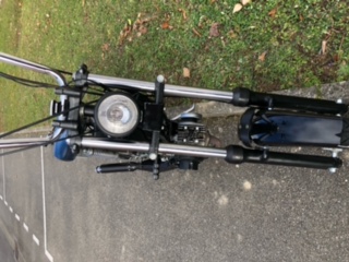

Alors pour faire court, un pote m'a donné deux tubes de fourche hydraulique qui viennent d'une mash fifty.
- image0.jpeg (36.88 Kio) Consulté 13956 fois
J'ai donc pour projet de les monter sur ma 103, c'est déjà en axe de 12 donc pas de soucis à ce niveau, pour le frein je compte faire un truc du
style.
En gros tout devrai bien aller le seul soucis maintenant c'est les tés.

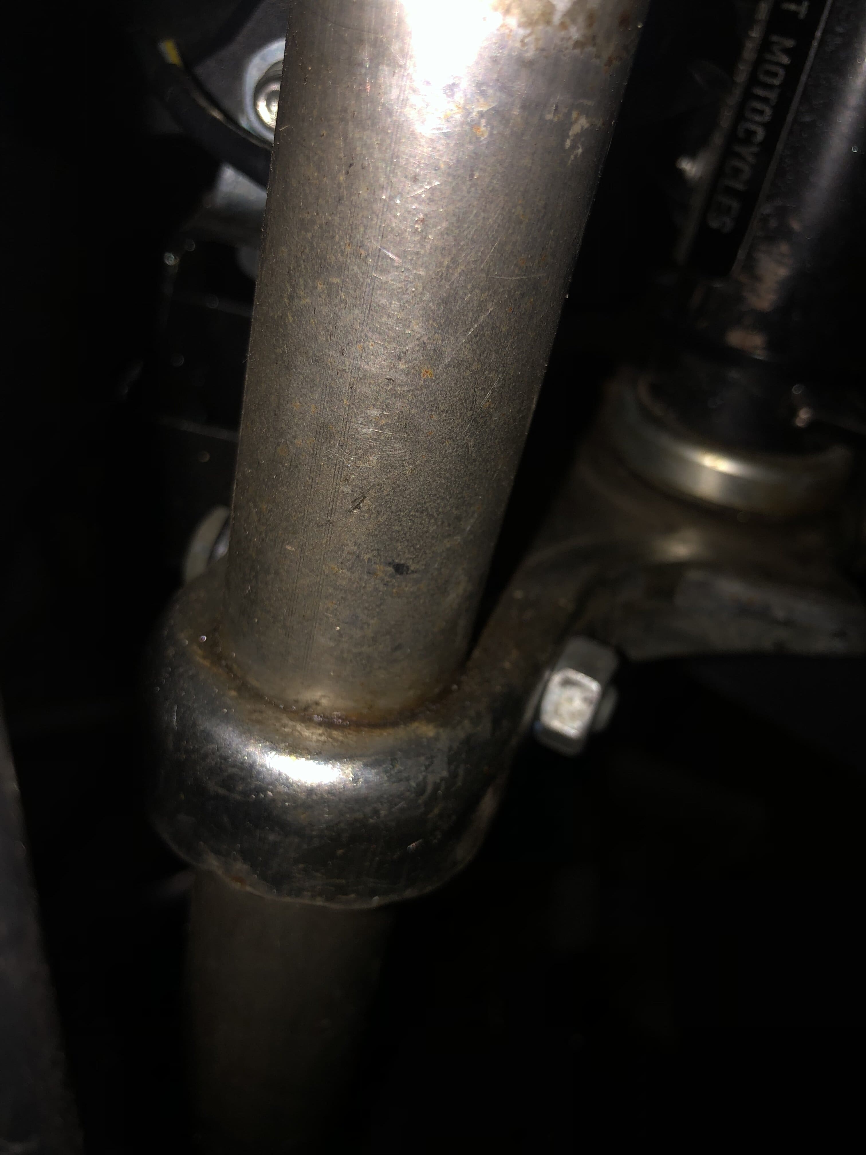

La fourche d'origine de 103 est en diam. 28 et celle de mash en diam. 32 et celle de 103 n'est serrée que sur le té du bas et vissé dans celui du haut.

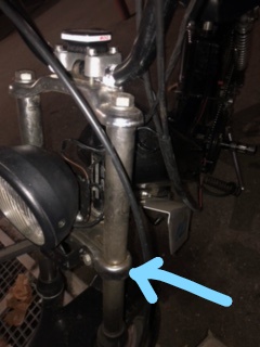

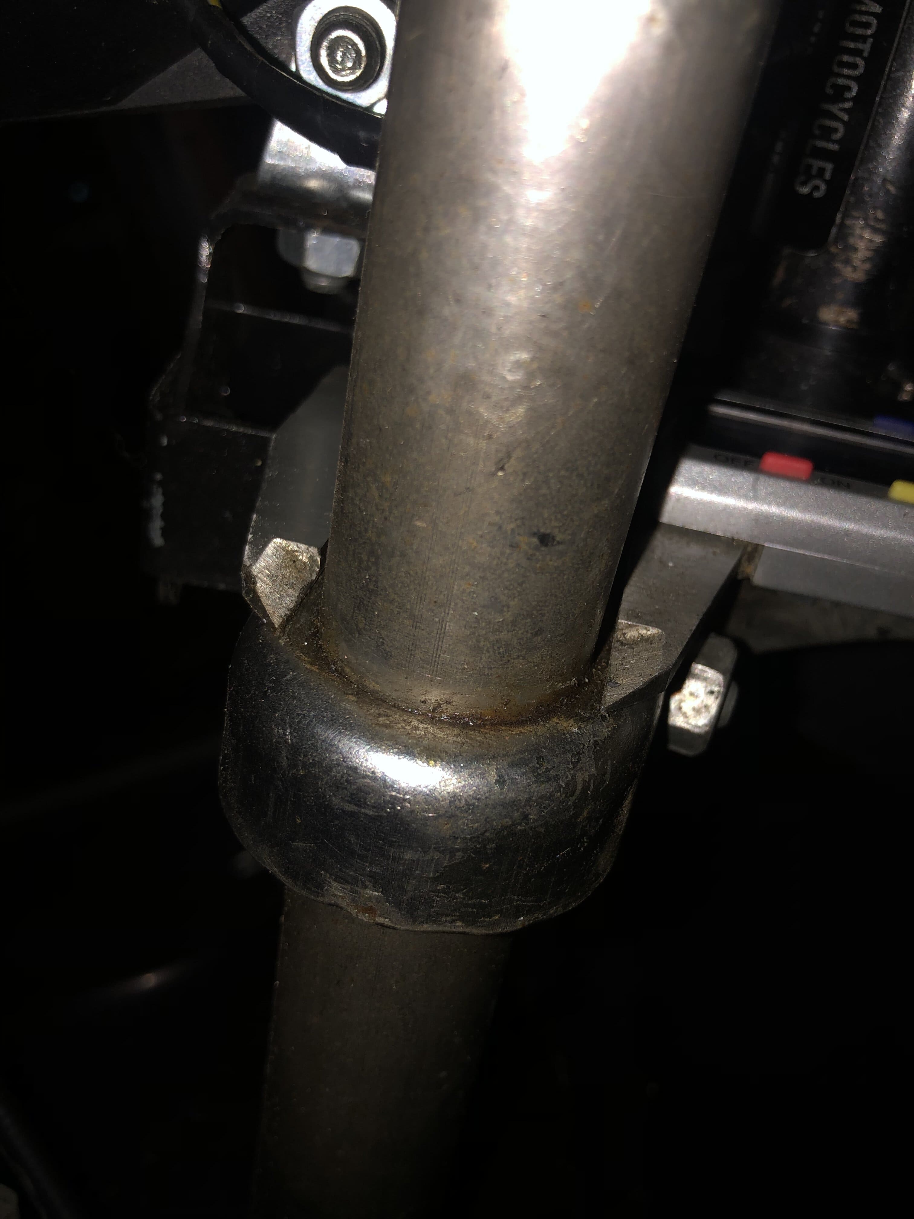

Mon plan c'est:
-repercer le té du bas en 32 (flèche bleue)
- Inkedimage2_LI.jpg (81.66 Kio) Consulté 13956 fois

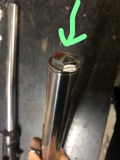

-Percer et tarauder les bouchons de fourche de celle de mash
- Inkedimage1_LI.jpg (71.58 Kio) Consulté 13956 fois
Et ensuite je pourrai visser la fourche hydraulique dans le té du haut et la serrer dans le té du bas.
J'ai regardé et le bouchon est en acier et il y a 8mm d'épaisseur a l'endroit où je souhaite percer.
Dans ma tête ça marche mais je préfère savoir ce que vous en pensez parce que ça touche quand même à la sécurité alors j'attend de lire vos avis avec impatience

Dans l'idée c'est assez séduisant, mais sur le T inférieur ça te fait 2mm à enlever sur toute la périphérie, te reste-t-il assez de matière après, pour assurer assez de solidité ? Perso je tenterai, mais j'avoue que ça me pose question.
Pour le haut, je ne vois pas trop de problème.

effectivement les tés ne sont pas prévus, à mon sens, pour etre passée en 32mm. ca fait un sacré cap niveau diametre !
et le té supérieur, je ne tenterai pas ce genre de modif, clairement

Je pense qu’il y a suffisamment de marge, sur la 1ere photo le pied a coulisse est à 32 mm

Je trouve qu'il reste peu de matière après l'augmentation de diamètre. Après, est-ce que c'est encore malgré tout assez solide pour résister aux contraintes, ça je ne le sais pas. Peut-être que oui
En tous cas je trouve l'idée pas mal astucieuse, le genre de modif que j'aime bien.
Malheureusement, je ne me sens pas de te dire vas-y fonce, car il en va de ta sécurité. Donc bon, c'est délicat

Je ne tenterai pas non plus ce genre de modifs.
Il vaudrait mieux que tu trouve une paire de T de Paioli RD (il y en a régulièrement sur LBC) puis les réaléser à 32mm.
Tu obtiendra ainsi une fourche complète bien plus rigide que le montage que tu évoque.

En plus, je viens de percuter... Je ne sais pourquoi j'imaginais ton T inférieur en alu mais je crois que c'est juste de la "tôle" emboutie. Si c'est le cas c'est mort à mon avis. Regarde le T par en dessous tu comprendras.
Re: Fourche hydraulique pour 0€ ?
Publié : 15 nov. 2021, 09:52
par Jef
mesta a compris ma pensée.
c'est du machin en tole, qui n'a aucune rigidité; en + tu veux affaiblir le montage (qui est à chier d'origine selon moi
. l'épaisseur ne sera pas, je pense, suffisante
De plus, tu vas reprendre comment le diametre? car il faut rester bien dans l'axe ....
En clair je te déconseille cette modification; Mais je ne peux pas t'obliger à ne pas le faire

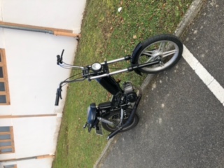

Publié : 31 janv. 2022, 13:27
par jriegel

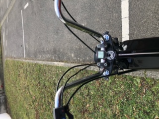

Projet terminé !
- image0.jpeg (36.6 Kio) Consulté 13457 fois
J'ai donc changé de guidon, fait un support de phare et rallongé tout les cables.

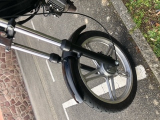

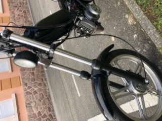

- image1.jpeg (43.29 Kio) Consulté 13457 fois
- image2.jpeg (42.38 Kio) Consulté 13457 fois
- image3.jpeg (44.14 Kio) Consulté 13457 fois
J'ai également réalisé un support de garde boue imprimé en 3d
- image7.jpeg (43.75 Kio) Consulté 13457 fois
Petite photo supplémentaire de la platine de tambour.
