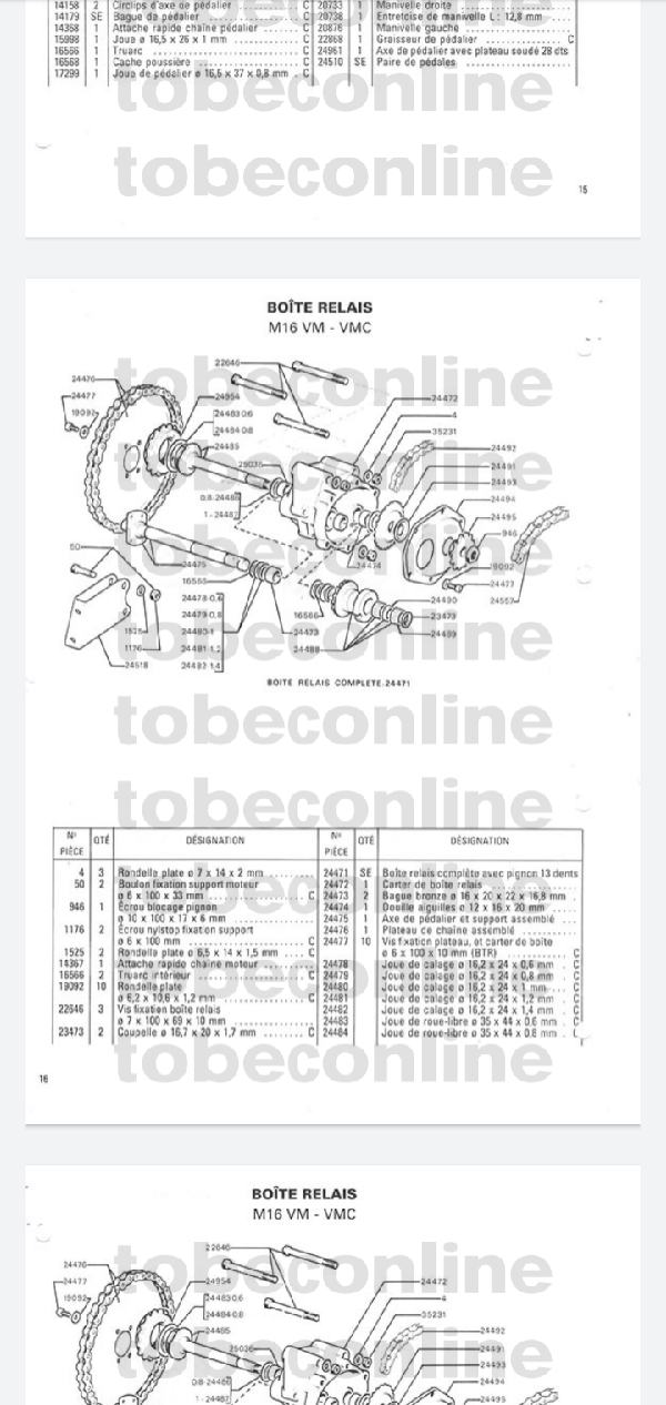

Messages : 533
Re: Couronne de 37 sur ma M10V ou M16
Je connais pas bien le M16 mais d'après les docs il y a une boîte relais
etrangemobylette
Messages : 221
Inscription : 27 nov. 2021, 11:17
C'est ce que je me suis dis, une première réduction avec cette boîte...
Par contre, je ne l'ai plus, l'ancien processeur avait dut la démontrer...
Du coup je pense mettre une couronne de 56 dans un premier temps, comme je compte garder le cylindre d'origine avec une légère préparation...
