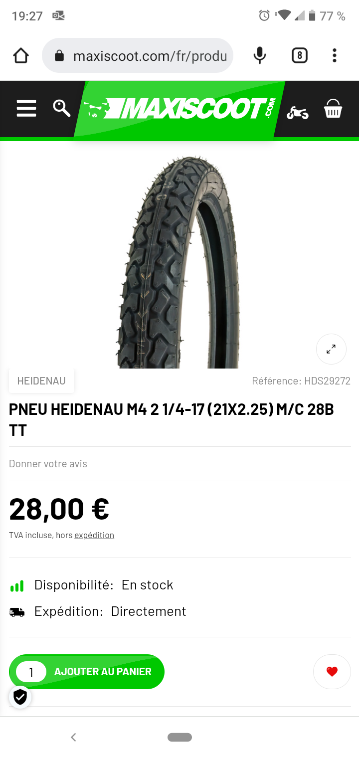

Peu être le Heidenau M4
M4
M4

Niveau technique, je pense qu'il répond au cahier des charges, merci du conseil TobecMania :wink:
Mais niveau look, je voudrais quelque chose qui fasse un peu plus cross, de toute façon je suis chiant... :mrgreen:
