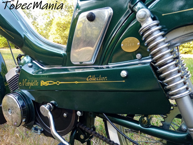

Exemple d'une 881 que j'ai refaite entièrement a la bombe
- 881 collection

TobecMania a écrit : ↑dim. 06 févr. 2022 - 8:40
Mais qu'elle est belle

par TobecMania
Merci en fait j'ai pris le temps de bien la refaire la restau a duré X années le temps trouver toutes les pièces et refaire tout dans les règles
