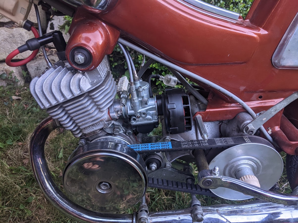

Publié : 06 oct. 2022, 12:35
par etrangemobylette
Re: The sound of silence
Publié : 06 oct. 2022, 17:09
par mesta208
Ah ben là au moins :shock: :shock:
Publié : 06 oct. 2022, 17:23
par paul3364
euh ça respire avec tout ça autour ?
