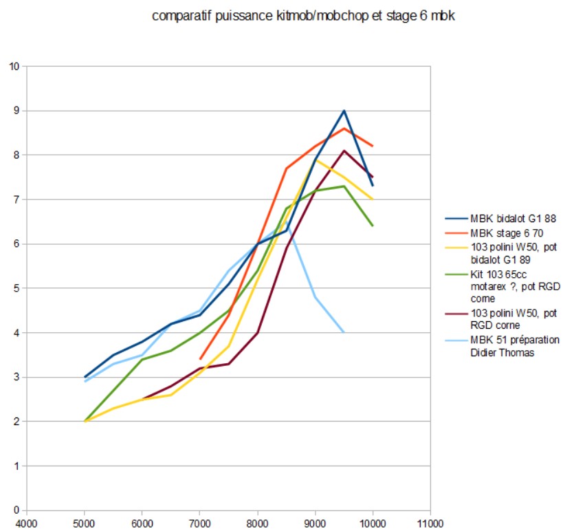

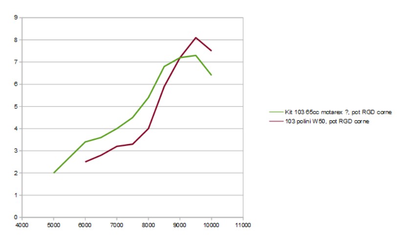

J'ai tenté de faire une compilation de certains tests au banc effectués par didier thomas pour mobchop/kitmob avec le stage6 MBK en bonus.
C'est un peu le foutoir, j'aurais aimé un truc où on peut sélectionner/désélectionner les courbes qui nous intéressent mais bon, je n'ai pas envie me prendre trop la tête non plus.

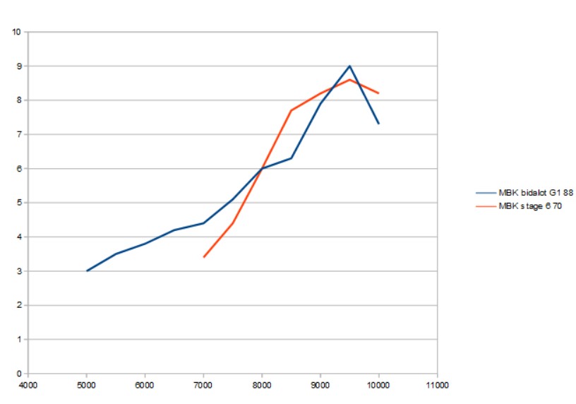

S'il y a un kit qui sort du lot, c'est bien le MBK G1 88, puissant et coupleux. Les chiffres à bas/moyens régimes sont d'ailleurs difficiles à croire. Il surclasse le stage 6 70cc jusqu'à 7500 tours !? Bon, c'est peut-être cela la magie de pièces conçues comme un ensemble et de l'optimisation des détails.

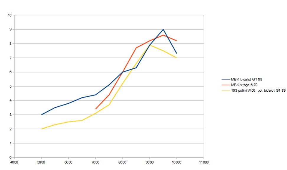

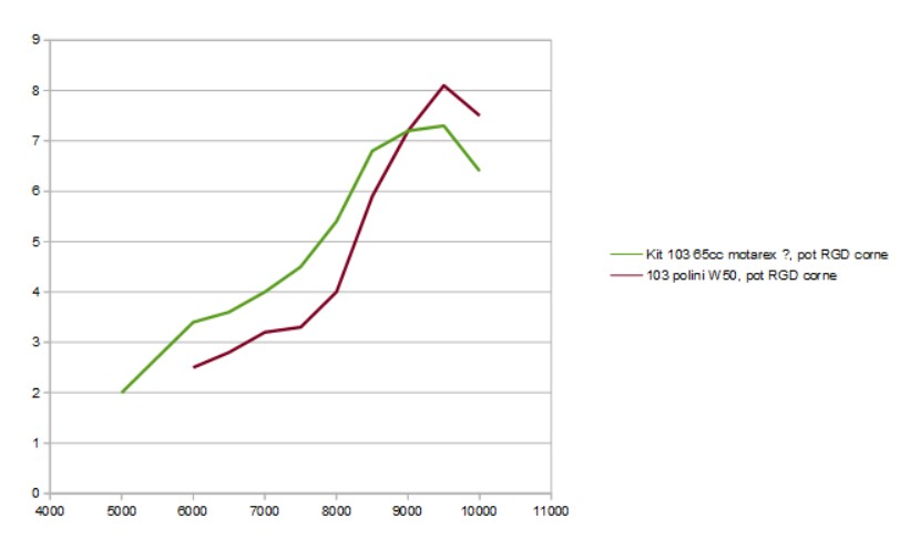

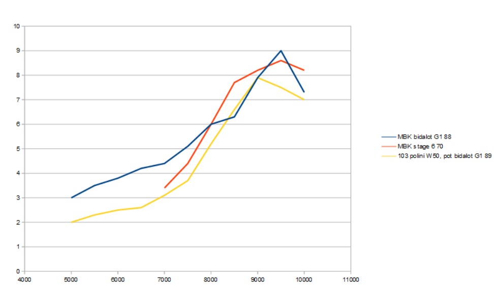

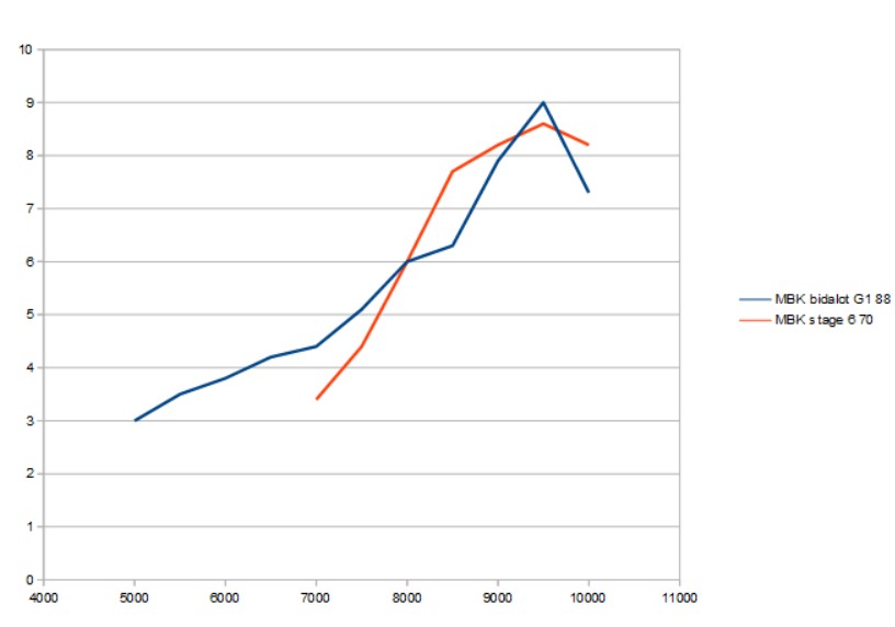

Histoire de rendre les graphiques plus lisibles mais pas les légendes...
