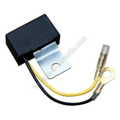

Je compte le brancher un régulateur de mbk 51 comme celui ci
, je dois brancher le + en série à mon circuit d'éclairage et d’accessoire si je comprends bien ? Et le moins à la masse ?!
J'ai d'autre régulateur de tension (nitro, derbi ...), mais celui de 51 fera t-il aussi bien l'affaire ?

Se qui sort d'un volant magnétique c'est de l'alternatif.
Donc pas de fil + ou -
Si mvt suis la convention, le blanc est la masse et le jaune la sortie bobine

willmobdu26 a écrit :Je compte le brancher un régulateur de mbk 51 comme celui ci regulateur-tension-mbk-51-electronique-avec-2.jpg , je dois brancher le + en série à mon circuit d'éclairage et d’accessoire si je comprends bien ? Et le moins à la masse ?
Non, en parallèle entre le circuit et la masse.
Il agit comme une sorte de trop-plein et dérive à la masse tout ce qui dépasse 12V

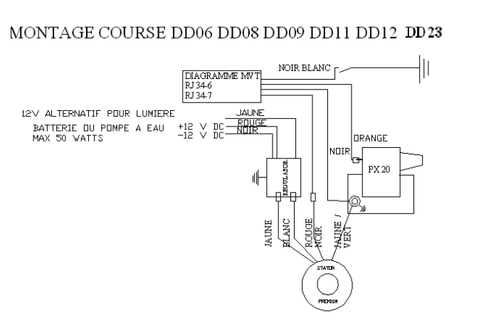

Re: Branchement régulateur de tension
Une image qui vient de Flucky :
Si ça peut t'aider...
Mais attention, la "moins" batterie ne doit pas être en contact avec la masse du cadre sous peine de tout cramer. A moins d'isoler la masse directement à la bobine.
Ça veut dire que les deux bornes de la bobines arrivent sur le régulateur?
Une extrémité de la bobine sur le "jaune volant magnétique" et l'autre extrémité de la bobine sur la "masse châssis"?
