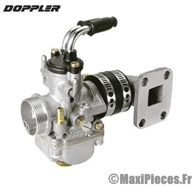

je confirme. mon carburateur est un dellorto 15 phbg bd a montage souple.la vis de richesse se situe coté clapets donc je pense que c'est bien une vis de richesse.je joint une photo identique a mon carburateur.

faute de photo, j'ai été "pomper" sur le net. le carburateur et la pipe étaient vendu ensemble, comme sur la photo.pour les clapets ce sont des ATHÉNA. cette après midi, j'ai remis mon GP d’origine a savoir 50. a 2000tr/min je visse la vis de richesse le régime augmente (normal...)sans rien toucher, je baisse mon régime a 2000tr/min et resserre ma vis de richesse.j'ai du répéter cela 2fois.et la baisse sensible du régime :shock:. vis de richesse a 1 tour 1/4.coup de poignée de gaz sec. pas de fumé excessive. sur béquille le monteur monte bien dans ses tours .seul soucis, le retour du ralenti: le régime du ralenti tombe bas avant de remonter et de se stabiliser.pour la coupe du boisseau je ne le connais pas. j'ai comparé mon boisseau de mon carburateur de 15 a celui de mon 19: même coupe.le cas échéant je pourrai commander un boisseau plus adapter. si c'est une coupe de 30° je le changerai par un 40°. autre chose que j'ai remarquer, avant les réglages, a 2000tr/min, j'entendais le carburateur "respirer" par intermittence. c'est ce bruit d'aspiration que l'on obtient quand on ouvre les gaz en grand et que l'air s'engouffre dans le carburateur (j’espère m’être fait comprendre). pendant ces court instant n'y a t'il pas le fonctionnement du gicleur principale ce qui pourrait faussé mes réglages?
318352__CARBURATION_DOPPLER_PHBG_15_COUDEE_-MONTAGE_SOUPLE-__AVEC_PIPE____special_mbk_51_magnum_._____132.jpg
