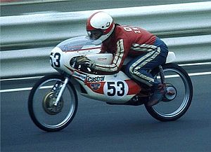

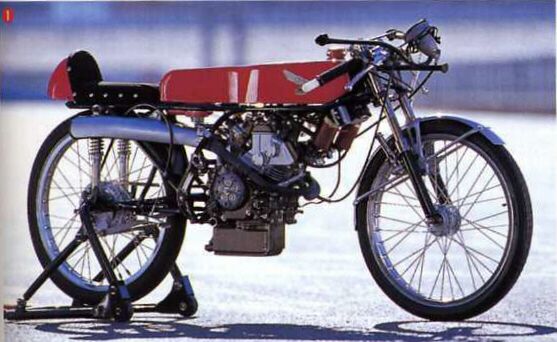

Je m'inspire des modèles suiavant :
Celle-ci est très belles c'est un passionné qui l'a construite récemment

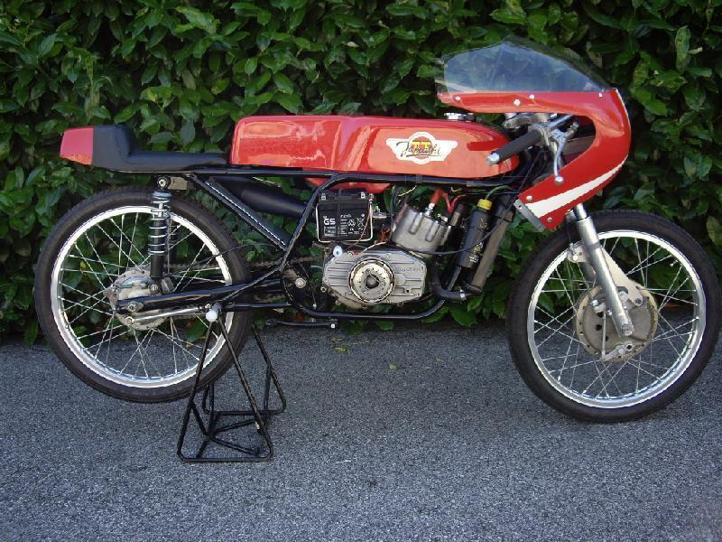

Voilà ce sont ces 50cc la dont je m'inspire

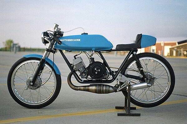

Oui je suis parfaitement d'accord c'est pour ça que je ne cherche pas a faire une réplique mais une moto dans le style 50cc gp pour le gabarit je pense à celui d'une mbk 51
D'ailleurs je pense prendre une fourche et des amortos de 51 avec les même cote pour le cadre mais avec un cadre tubulaire ou en arceau
Comme la motobecane gp bleus que j'ai mise au début du poste
