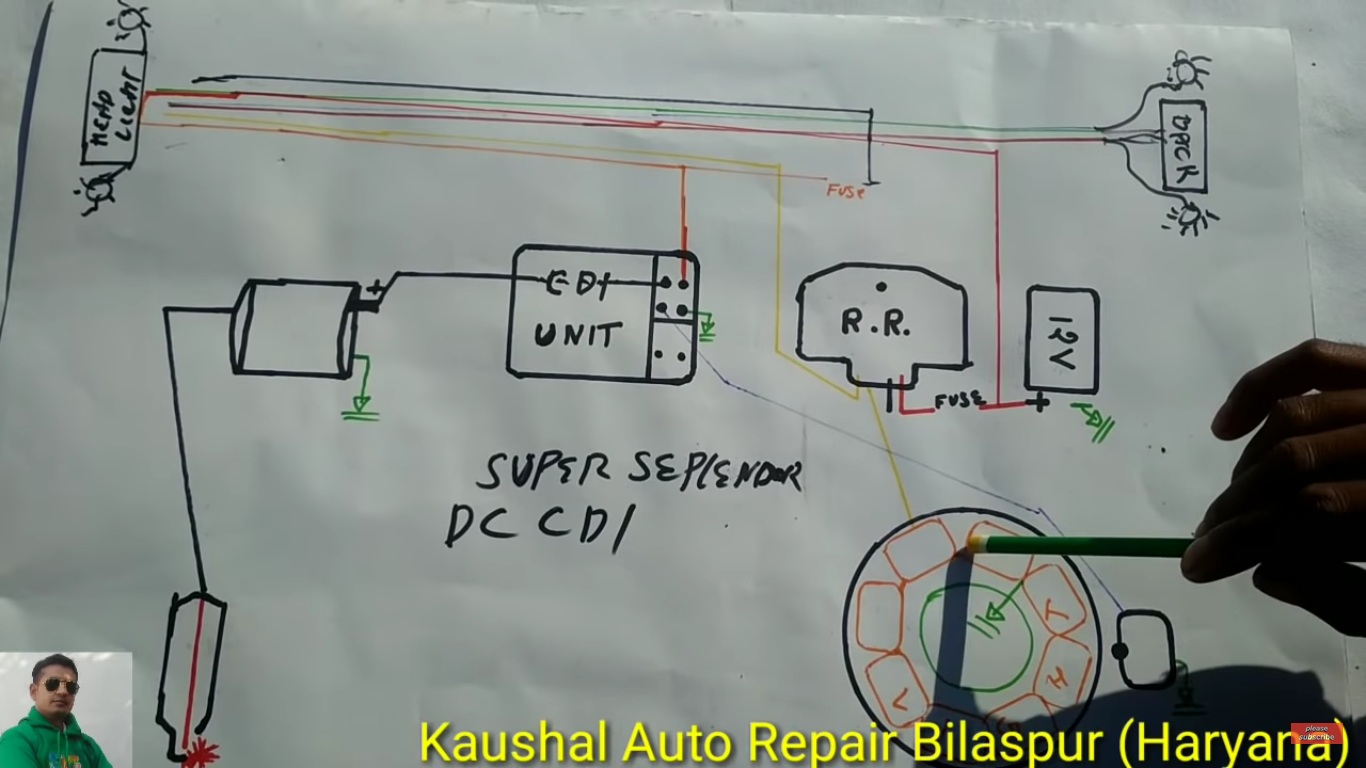

En trainant dans la section prépa je suis tombé sur ça :
c'est les mêmes codes couleur que sur mon allumage, mas il y a un truc qui m'étonne; c'est que la sorte du stator entre dans un régulateur avant de passer par le CDI
ça vous parait cohérent?
De plus, le câblage du capteur est inversé, cela a-t-il une importance?
