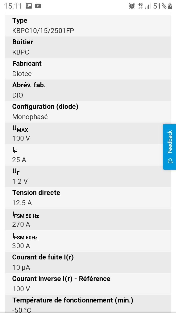

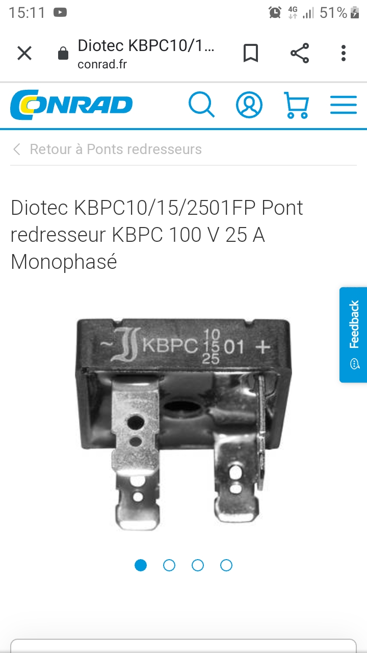

bon je revient vers vous....branchement du redresseur booster 2004 ...échec...ça ne marche pas...tension max en sortie 4V...
Je change mon fusil d épaule et louche sur ça... vous en pensez quoi?
il existe un model 200v...
combien sort un MVT DD en pleine charge a votre avis....+ de 100v?

Quel montage as-tu fait ?
Ce que tu montres ne risque-t-il pas de réguler largement au dessus de 12/14v ?

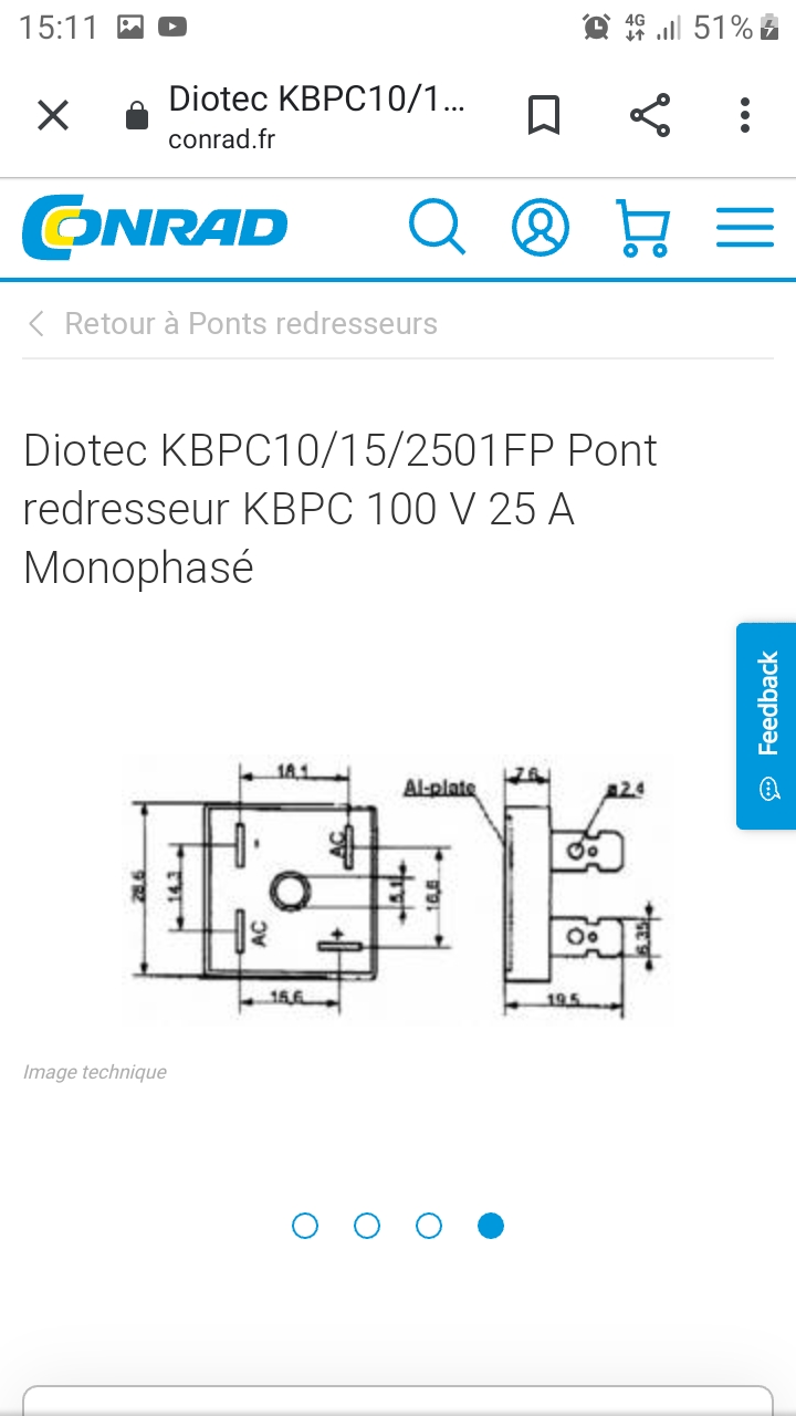

montage motorkit au début...4 v...puis par "désespoir " j ai un peu tout essayer...rien de plus..
le pont de diode que j ai balancer .... chez CONRAD..
de ce que j'ai compris il accepte 100v en entrée et ressort en 12.5v...
je me trompe ?
je me trompe ?

Le seul 12.5 que j'ai vu sur tes captures ce sont des ampères, si je ne me trompe pas.
Re: Câblage régulateur de scoot
Il rentre 100V maxi et ressort 98,8V maxi.
Ne confonds pas volts et ampères comme l'a dit Morelo.
Un pont de diodes ne fait que redresser le courant, ce que tu as acheté n'est pas un régulateur.

pas sûr d'avoir bien pigé, le régulateur de booster ne fait pas redresseur aussi si?
surtout que ce n'est pas dit dans sa description mais il est pourtant prévu pour fonctionner sur un faisceau avec batterie...
désolé mais je suis vraiment un naze la dedans
http://www.mir35.com/catalogue-general/ ... a-50-.html
Il a 2 fonctions ; régulateur alternatif pour le phare, et charge batterie, mais c'est pas très violent
ok ça marche mais ça serai pour monter une pompe à eau hella sur la sortie des feux donc il me faut redresser le courant en continu
