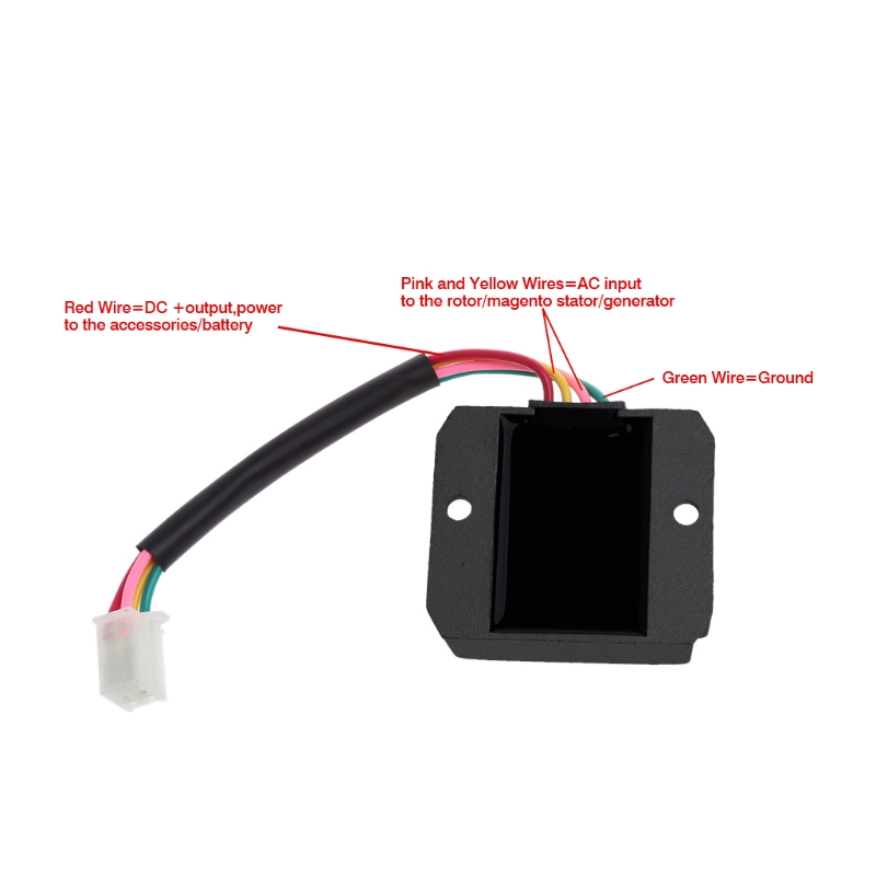

Sur ce genre de redresseur chinois :
- Est-ce possible de brancher le jaune et le blanc d'un MVT premium sur le jaune et le rose du régulateur en même temps pour avoir Feux AV sur jaune, Feux AR sur rose et klaxon sur batterie par exemple, cela fonctionnerai t-il ? (je sais que ça sert à rien mais j'aimerais savoir ;) )
- Avec ce même câblage mes feux seraient/deraient être en AC12v ?
- Je veux mettre des feux AV/AR à Led + clignotant à led avec centrale + klaxon full DC12v donc obligation de passer tout le faisceau par le fil rouge + fusible 5A + batterie ?

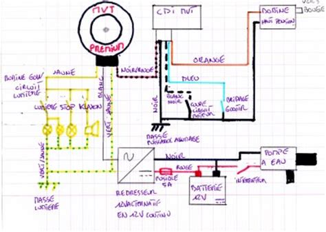

Merci Nawsh, ce schéma m'a bien aidé mais j'ai besoin d'informations complémentaires.

......... je suis une bille là dedans mais ce que je peux te dire déjà, le type de batterie que tu as c'est bon c'est ça.
ensuite avec les premium et DD la bobine d'éclairage est isolée de la masse donc tu peux mettre les - au cadre.
tu peux tirer 30w max sur chaque sortie (deux fils, un jaune, un blanc) donc 60w en tout et sinon le fusible c'est plutôt 30A il me semble...
c'est tout ce que je peux te dire...

Merci les gars, pour vos vidéos ;) cela m'a fortement aidé.
Si je résume :
Les feux qui éclairent moins à l'arrêt et le klaxon qui fait beuuuuuu c'est parce que tout est en alternatif !
J'ai absolument rien qui fonctionne en alternatif sur ma meule donc obligation tout mettre sur batterie.
Pour avoir confirmation :
- Si je branche mes 2x30W MVT sur le régulateur, j'aurais 60W pour recharger la batterie ? + fusible de 30A ?
- La masse du régulateur ira avec les masses MVT + CDi + Bobine = Masse commune cadre
- tous ce qui fonctionne en continu, ira avec le - de le batterie = masse commune batterie
Je suis quasi sur d'avoir tout bien capté il me faut juste confirmation sur mes propos au dessus svp ^^
