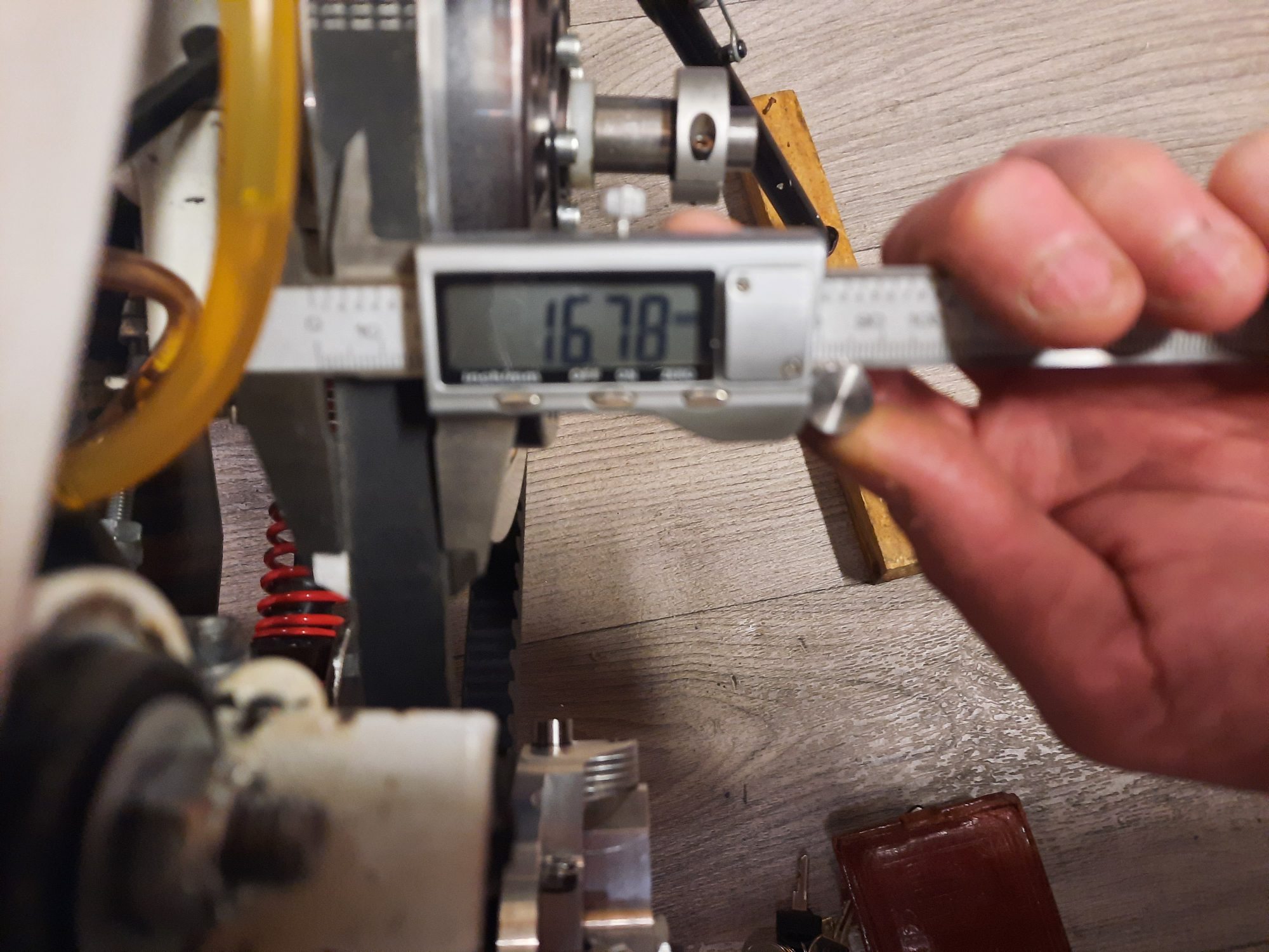

Attention tout de même...même si elle a l appellation G2 G3 bando......en 17mm.....neuve elle en fait moins.....mais je ne me souvient plus de combien.....
D ailleurs je ne sais pas si il ya un topic qui parle des différentes courroies...avec une mesure d épaisseur neuve....
Messages : 13552
Re: Variateur RedTech Racing 115mm canon nitro
dans les faits elle fait + 16.5 de mémoire
C'est bien ce qu'il me semblait...bon une.neuve arrive....on sera fixé....
a oui alors c'est comme la malossi "15 mm "
:lol: qui fait 14.3 mm quant elle est toute neuve
Messages : 13552
la malossi 617233 a toujours fait 15 chez moi par contre
J ai retrouvé une autre courroie..qui a l air moins usée...c'est simple..quand je pousse la mob ça fait tourner le vario...
