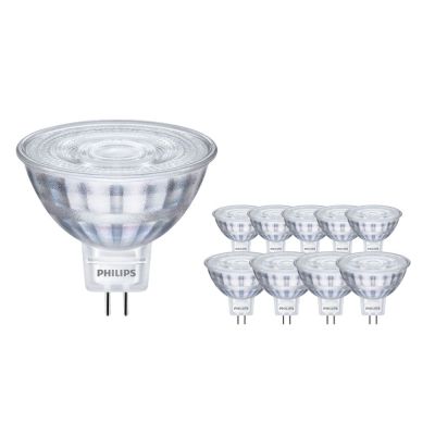

J'avais installé il y a quelques années un spot de cuisine led 12v,je sais plus combien mais aux environs de 5w, (genre ceux qu'on trouve sur les hôtes aspirantes) sur une 103 allumage électronique.
J'avais mis juste un regul de mbk 51 pour limiter la tension à 12v, et malgré un allumage prévu pour 6v alternatifs, ça fonctionnait très bien et éclairait fort par rapport à de l'origine filament.
Légèrement scintillant au ralenti, nickel en accéléré.
Peut-être que le spot en question avait des diodes permettant le fonctionnement en alternatif.
Évidemment, ça demande un peu d'adaptation dans le phare.

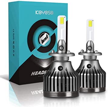

Sinon j'ai, sur la bitza, une led pour bagnole/moto, ventilée, mais là c'est une autre catégorie, ça envoie sévère et ça consomme pas mal (environ 35w réels). Courant régulé et redressé impératif.
