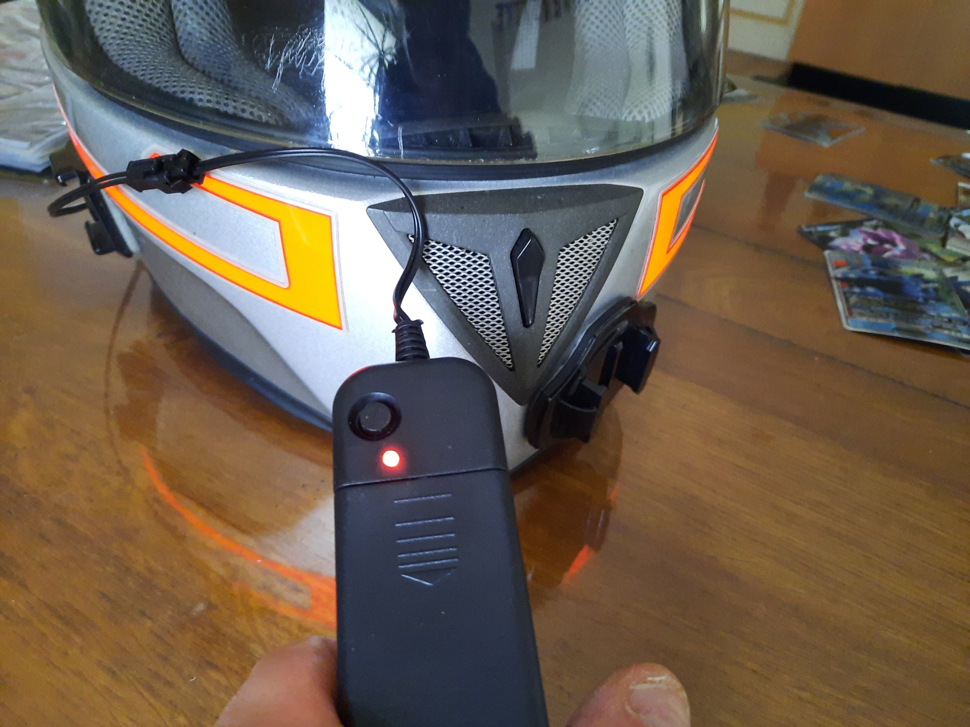

dans les faits, je trouve ce gadget intéressant pour rajouter de la visibilité ;)
niveau alimentation par contre c'est le boitier a pile qu'on voit? tu le mets où?

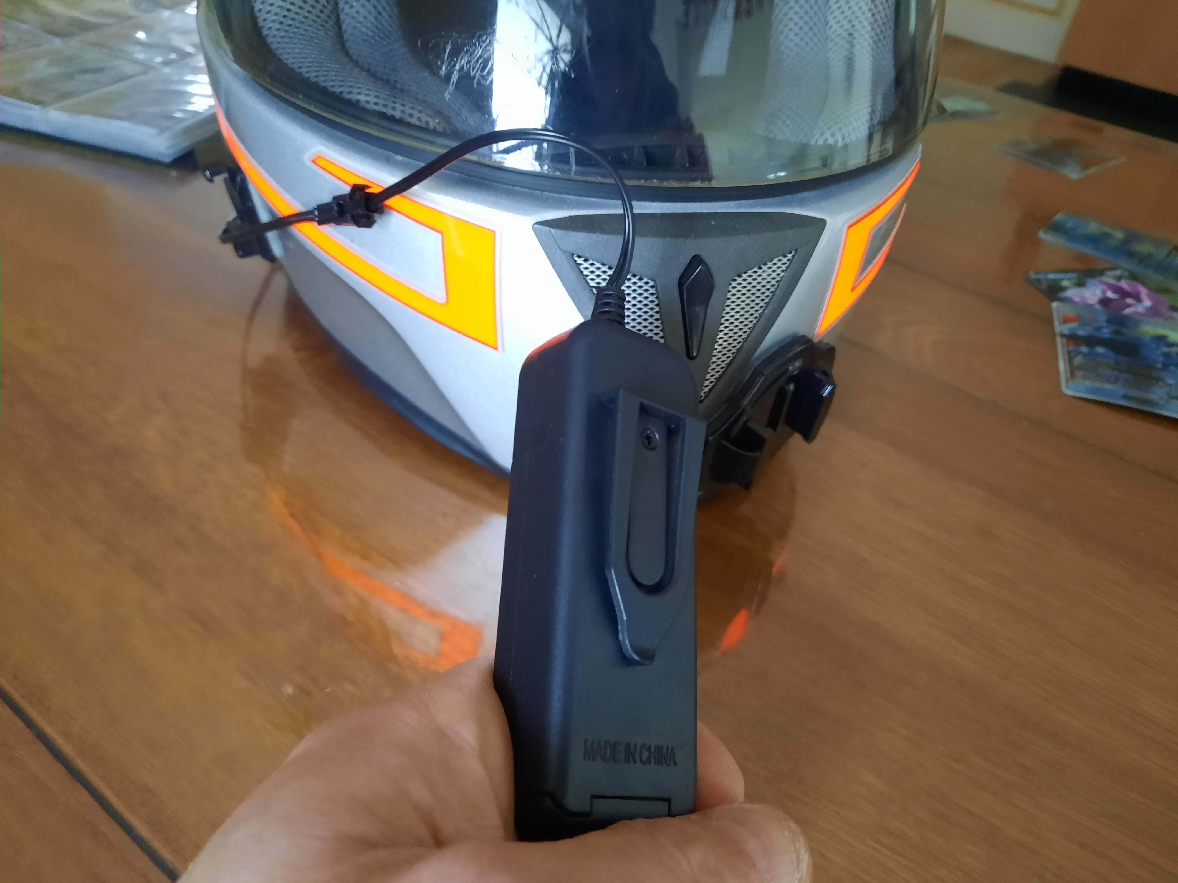

Oui petit boîtier a pile.
3 modes lumineux
Fixe
Clignote lent
Clignote rapide
Boîtier avec un clip
Et il fournisse une ralonge d' un mètre (qui n est pas mise là)

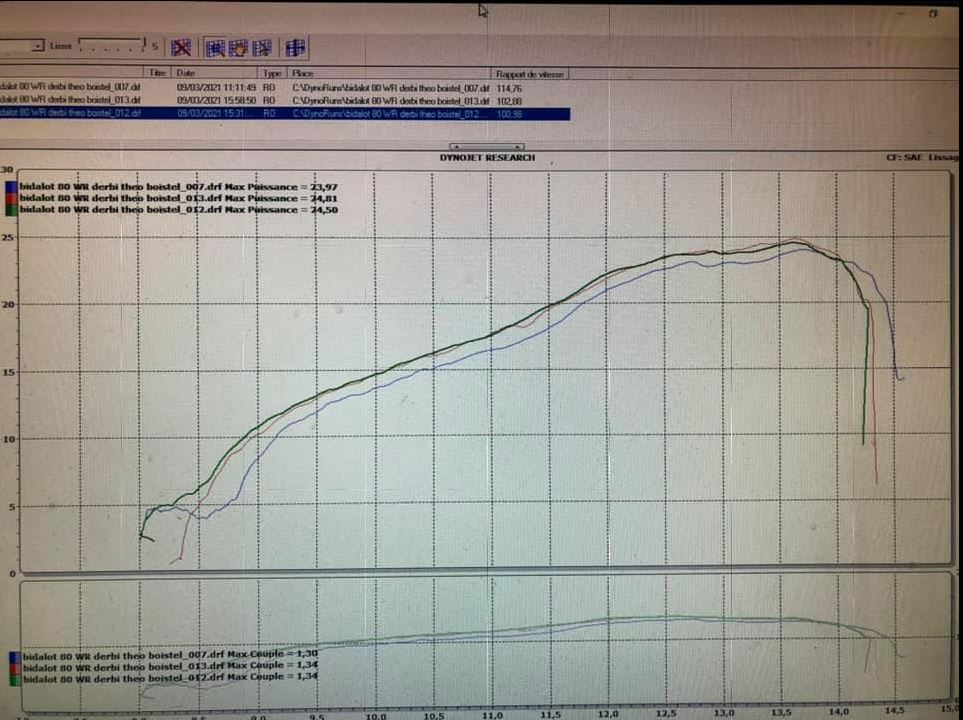

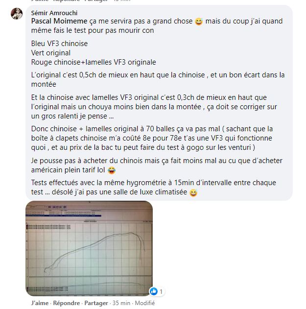

Apparemment zinzin va refaire un test...en changeant les lamelles....cool!
rien d'étonnant au final ;) c'est vrai que son test était un peu expédié à Zinzin
Merci Jef!
Les chinois ils ont pas fait de la merde......
Y a que zinzin et les "puristes" qui crachent sur la fausse....

Expédié non, son test est valide pour répondre aux questions des personnes qui achète et monte des pièces directement sans chercher à comprendre: il a fait une courbe de référence puis fait un test comparatif en changeant simplement la boîte à clapet complète.
En revanche, il est vrai que cela ne permet pas répondre aux questions des plus curieux désirant savoir où se situe précisément la différence entre les 2 boîtes à clapets.
Le test des lamelles permettra probablement d'en savoir plus.
Pour être ultra-complet, il pourrait tester toutes les combinaisons possibles entre support, diffuseur et clapet soit 8 tirs.
Est-ce vraiment utile de passer autant de temps là-dessus? :roll:
Les essais sur banc sont toujours teinté de parti pris et de compromis.
Sinon, on ne s'en sortirai pas!

De plus on parle beaucoup de puissance mais jamais d'endurance dans ces essais, pour comparer 2 produits je pense qu'il y a beaucoup de critères à regarder et c'est un sacré travail
comme tu dis, la longévité de la pièce ...
car ceux qui commentent, comme Pascal Fraget par exemple, il ne faut pas oublié qu'il démonte son moteur après chaque course (voir entre les manches, quand ça casse :lol: )
sur le moyen et long terme, quelle est la durabilité de chacune des bacs?
je sais que certains ont déjà pété des vforce 3 originales, quid des copies ....
mais je pense que pour de l'occasionnel, avec les lamelles qui vont bien, ca doit faire correctement le taf

Honnêtement.....zinzin a été très dur envers ces copies de Vforce en les qualifiant de "merde "...
Jef nous a montré qu'en inversant les lamelles c'était OK....et maintenant en mettant des lamelles découpées dans des plaques (ce qui coûte pas grand chose)?
Donc honnêtement on peut les valider ces BAC..a mon sens......
