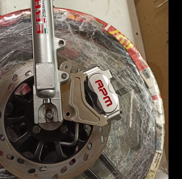

Cest exactement celui que j'ai mais made in Aliexpress. Il fonctionne bien mais jai un disque en 240ManuMob33 a écrit : ↑jeu. 01 avr. 2021 - 22:49 oui en 60 c'est compliqué... y'a pas.
Sur fb j'ai vu des essais avec celui plus grand, le 82 repercé en 60, mais ça le fait pas.
La solution de Nawsh c'est bien mais lui il a un disque vraiment grand. A voir la taille de ton disque parce que dans le cas d'un disque plus petit, jsuis pas certain que ça tombe aussi bien pour pouvoir fabriquer la petite patte sur mesure et qu'elle soit au bon niveau pour que ce soit solide...
Autre solution que j'ai trouvée en 60, c'est avec la boutique la mobylette.net, ils vendent un étrier adapté pour du 60 avec un disque en 220 pour fourche Ebr. https://www.lamobylette.net/motobecane- ... &results=1

tu peux faire come moi sans problème pour l'étrier, suffit de décaler la patte vers le bas pour un disque plus petitChabbert59 a écrit : ↑ven. 02 avr. 2021 - 23:31Cest exactement celui que j'ai mais made in Aliexpress. Il fonctionne bien mais jai un disque en 240ManuMob33 a écrit : ↑jeu. 01 avr. 2021 - 22:49 oui en 60 c'est compliqué... y'a pas.

Je me demande si ce genre d'adaptateur pour le RPM ferait l'affaire pour une fourche ebr ?
Repercer l'entraxe a 60 et sûrement un coup de dremel dans la matière.
€ 11,01 21%de réduction | Adaptateur de support d'étrier de frein pour moto, 82mm, pour RPM Adelin, étrier Radial 82mm pour Honda Dio, avec disque de frein 220mm modifié
https://a.aliexpress.com/_mKudZQT
Selon vous faisable ?

faisable sûrement mais l'étrier n'aura pas le bon angle à mon avis
Ce support, y'en a qui ont essayé... et devine quoi.... ils ont eu des problèmes !
Blague à part, sur Fb plusieurs sont en train de tester mais rien de concluant pour le moment. Un gars avait même mis des photos. Sur la fourche EBR, la patte du haut est trop haut... J'ai pécho la tof je savais qu'on en parlerait...
