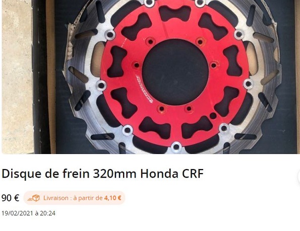

j'avais filé le plan pour les disques honda crf, il faut juste repercer les trous en 8mm pour avoir le bon entraxe et ça va sur jante arrière mbk mais 320mm c'est énorme !

Oui vraiment rien d'urgent c'était juste une recherche comme ça et avec le com' de Kris en plus et là j'ai jeté en vrac pour ouvrir le sujet...
320 énorme oui grave !!!! :shock: peut-être un peu trop du coup :oops:
