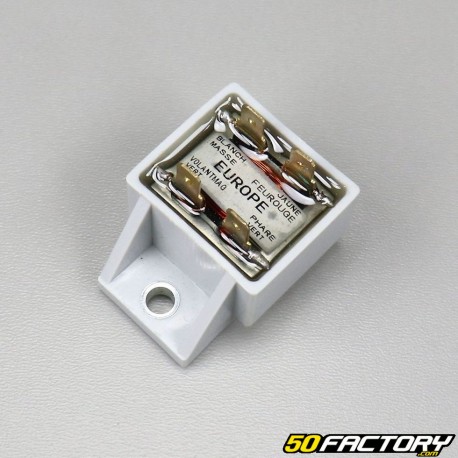

c’etait pour eviter de changer le regul si ca revient au meme.
c’est un comme ca que j’ai :

Re: Faisceau eclairage 103
J’ai pas le même sur ma 103 donc je ne saurai te dire malheureusement. Si t’a un multimètre tu dois pouvoir tester
