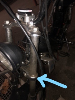

En gros tout devrai bien aller le seul soucis maintenant c'est les tés.
La fourche d'origine de 103 est en diam. 28 et celle de mash en diam. 32 et celle de 103 n'est serrée que sur le té du bas et vissé dans celui du haut.
Mon plan c'est:
-repercer le té du bas en 32 (flèche bleue)

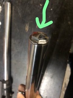

-Percer et tarauder les bouchons de fourche de celle de mash
Et ensuite je pourrai visser la fourche hydraulique dans le té du haut et la serrer dans le té du bas.
J'ai regardé et le bouchon est en acier et il y a 8mm d'épaisseur a l'endroit où je souhaite percer.

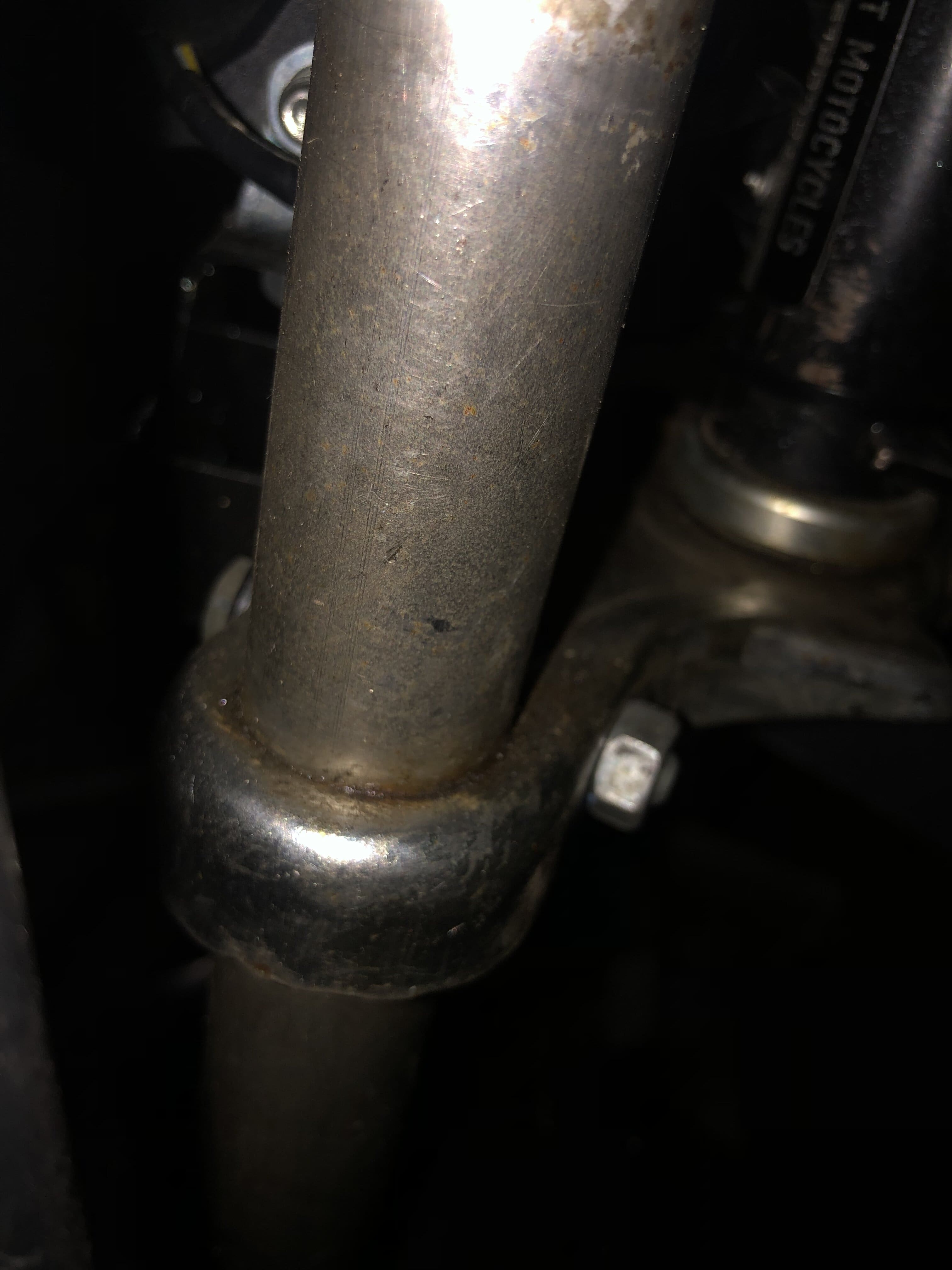

Dans l'idée c'est assez séduisant, mais sur le T inférieur ça te fait 2mm à enlever sur toute la périphérie, te reste-t-il assez de matière après, pour assurer assez de solidité ? Perso je tenterai, mais j'avoue que ça me pose question.
Pour le haut, je ne vois pas trop de problème.
Re: Fourche hydraulique pour 0€ ?
effectivement les tés ne sont pas prévus, à mon sens, pour etre passée en 32mm. ca fait un sacré cap niveau diametre !
et le té supérieur, je ne tenterai pas ce genre de modif, clairement
cela n'engage que moi bien entendu :)

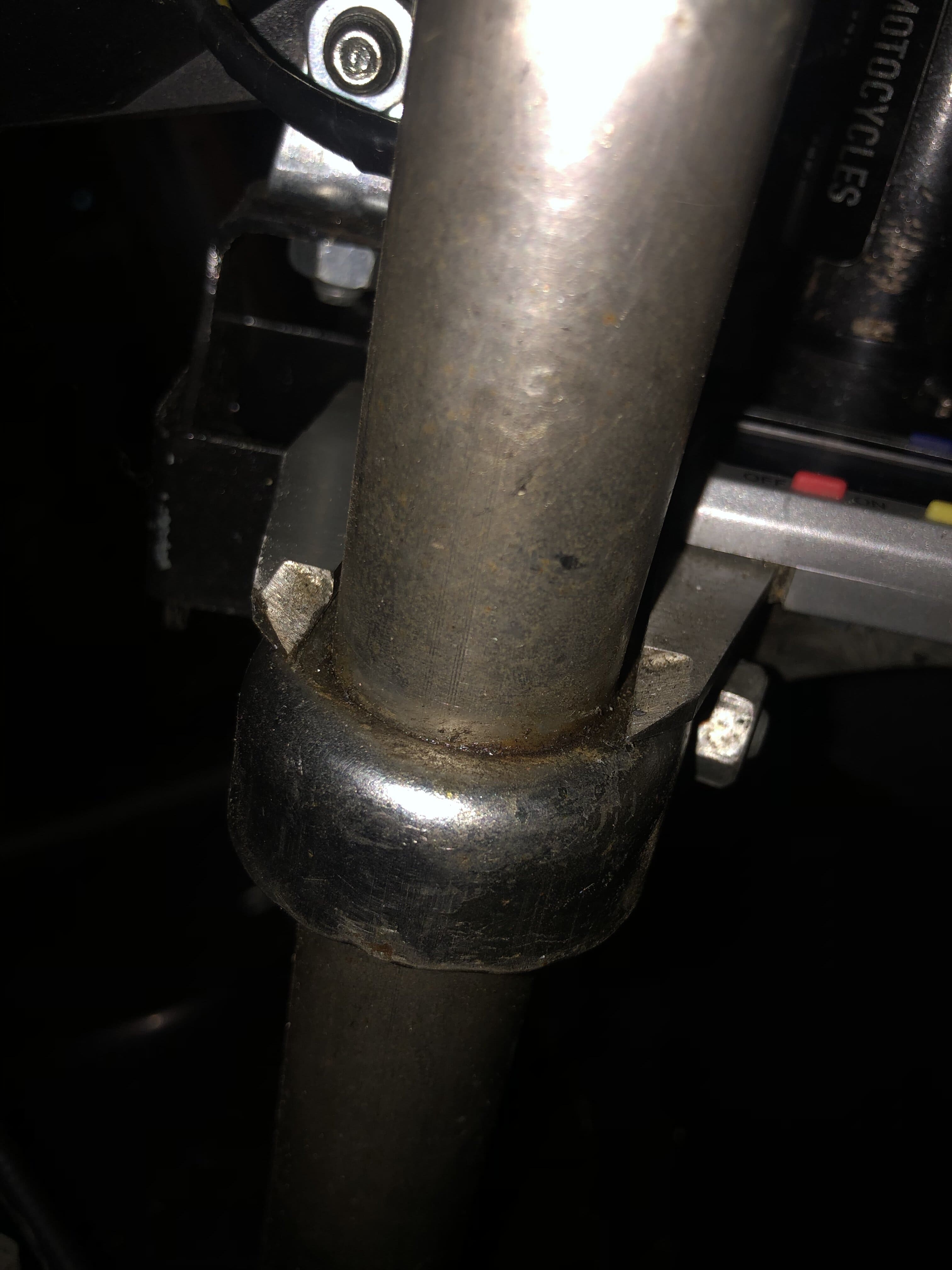

Je pense qu’il y a suffisamment de marge, sur la 1ere photo le pied a coulisse est à 32 mm

Je réponds selon moi, et peut-être à la place de Jef.
Je trouve qu'il reste peu de matière après l'augmentation de diamètre. Après, est-ce que c'est encore malgré tout assez solide pour résister aux contraintes, ça je ne le sais pas. Peut-être que oui :?
En tous cas je trouve l'idée pas mal astucieuse, le genre de modif que j'aime bien.
Malheureusement, je ne me sens pas de te dire vas-y fonce, car il en va de ta sécurité. Donc bon, c'est délicat :oops:

En plus, je viens de percuter... Je ne sais pourquoi j'imaginais ton T inférieur en alu mais je crois que c'est juste de la "tôle" emboutie. Si c'est le cas c'est mort à mon avis. Regarde le T par en dessous tu comprendras.
mesta a compris ma pensée.
c'est du machin en tole, qui n'a aucune rigidité; en + tu veux affaiblir le montage (qui est à chier d'origine selon moi :lol: . l'épaisseur ne sera pas, je pense, suffisante
De plus, tu vas reprendre comment le diametre? car il faut rester bien dans l'axe ....
En clair je te déconseille cette modification; Mais je ne peux pas t'obliger à ne pas le faire

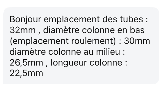

J’ai trouvé une paire de tés sur leboncoin, le gars m’a donné ça comme mesures.
Selon vous ça pourrait aller sur le cadre de 103 :?:
De ce que j’ai compris, le seul truc qui pourrait poser soucis c’est le diamètre de la colonne qui pourrait être trop important. Cependant avec un tour ça se rattrape non ?

Je suppose que oui car ici on peut voir que sur les tés d'origine la longueur est de 200mm donc 225 devraient en toute logique passer.

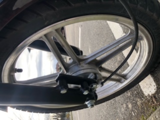

Malheureusement, l'axe que j'avais trouvé sur mir est maintenant indisponible. Un axe de roue de mecaboite irait ? Mon soucis c'est qu'ils ne sont filetés qu'au bout pour l'écrou, impossible donc de mettre les écrou "intermédiaire" qui serrent le tambour. C'est grave ou on s'en fou ? J'aurai tendance a dire qu'on s'en fou puisque une fois l'axe serré si les entretoises font la bonne taille le tambour est serré également. En plus la force due au freinage est appliquée sur la butée. Puisque ça touche au freinage je préfère avoir l'avis de plusieurs personnes tout de même.
tu comptes garder le tambour pour freiner? je ne vois pas de téton sur le fourreau
jriegel
Messages : 288
Localisation : France
Message par jriegel »

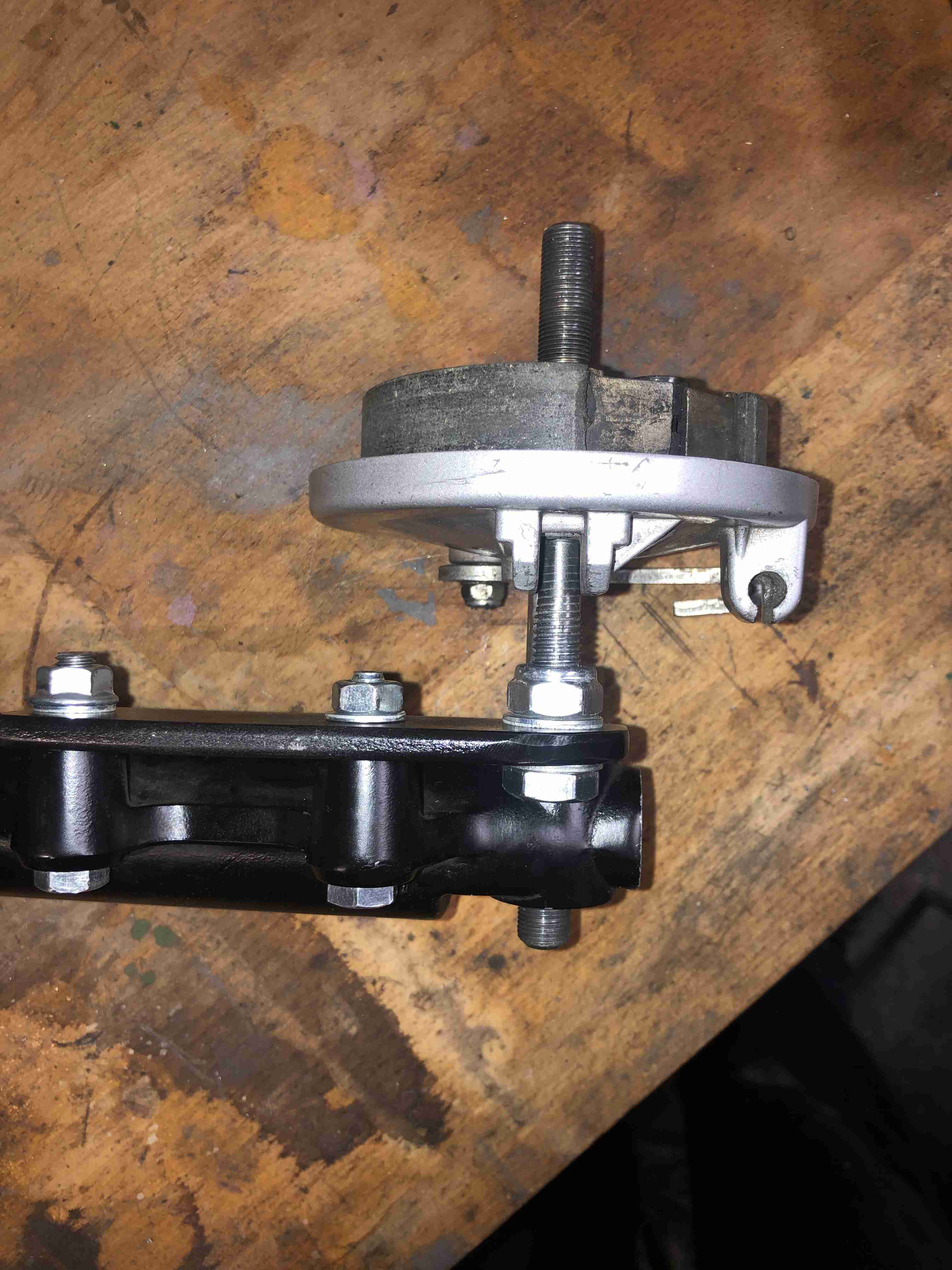

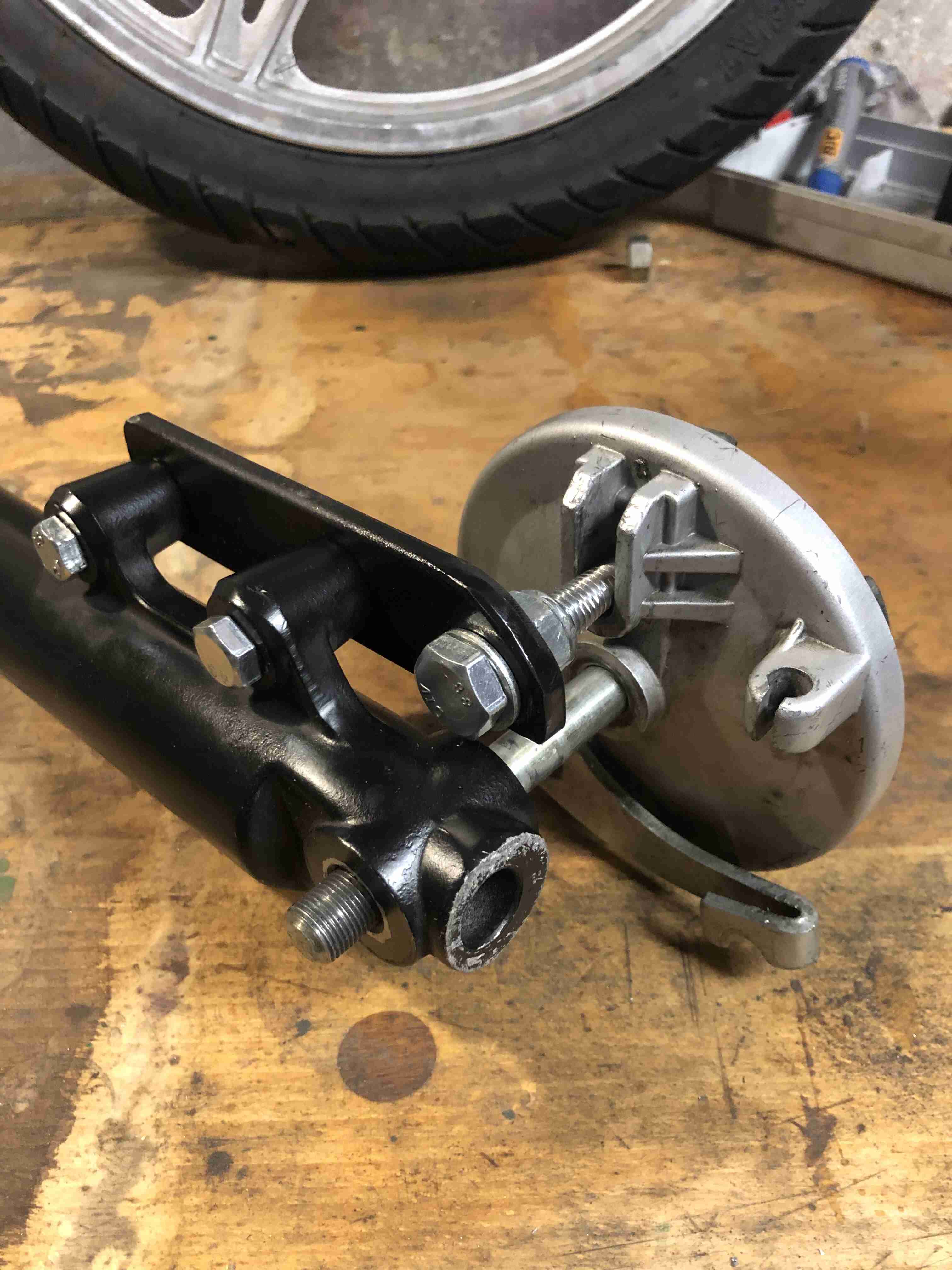

Yep dans un premier temps je garde le tambour. Je vais faire une pate prise sur le support d’étirer avec un boulon en guise de téton. Si je me souviens bien le diamètre du téton dans le tambour c’est 8 mm. Donc un boulon m8, j’ai regardé en acier 8.8 ça résiste à 16kn en cisaillement. Je pense que ça devrais aller.

Hello, quelques news. Le support pour le tambour est fait, je pense que ça résistera bien. C’est même certainement un peu overkill :roll: :lol:
La patte en elle même est en acier 3mm d’épaisseur et le téton est un boulon m10 en 8.8. Il est volontairement trop long pour pouvoir le raccourcir à exactement la bonne taille quand j’aurai l’axe de roue et fait les entretoises.

Le filetage de la vis sur le tambour en alu (? Ou pas ?), je trouve moyen....mais ça marche. Pourquoi pas un plat plié repris de la même façon sur ton tube de fourche, et le pli dans l encoche du tambour , quitte a ressouder un autre plat pour rigidifier le plat en L.
Par contre, ton tambour est bien orientė ? Le cable de frein passe comment ? Montage/démontage de la roue ?

On ne voit pas bien mais la vis a été meulée au bout pour être lisse dans le tambour et pour bien s’ajuster dans le tambour. L’orientation du tambour n’est pas idéale mais ça ira comme ça je pense. Le câble fait un arc de cercle mais pas de coude serré donc je pense que ça ne pose pas de soucis et pour démonter la roue ça se fait sans problèmes. :)
En fait j’avais surtout pas le choix de le mettre dans ce sens, j’ai dû faire un compromis entre les outils à ma disposition, les matériaux et la solidité de l’ensemble au final. (J’ai pas de quoi souder)
Messages : 4605
Voui, en fait, avec un tel montage, ya pas d'autre choix pour le cable de frein. Ptet, prévoir un maintien du cable un peu plus haut, non ?
Et je comprends sinon: on est vite limité par l outillage parfois. Ya la tune aussi.

J’ai prévu de faire un maintien sur le garde boue, à voir comment ça se présente

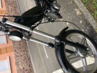

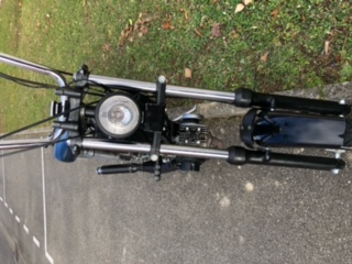

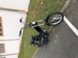

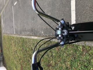

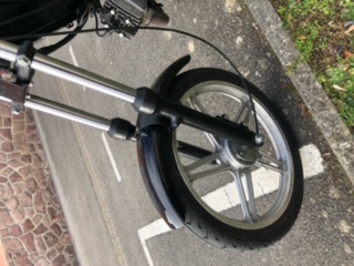

Projet terminé !
J'ai donc changé de guidon, fait un support de phare et rallongé tout les cables.
J'ai également réalisé un support de garde boue imprimé en 3d
Petite photo supplémentaire de la platine de tambour.
